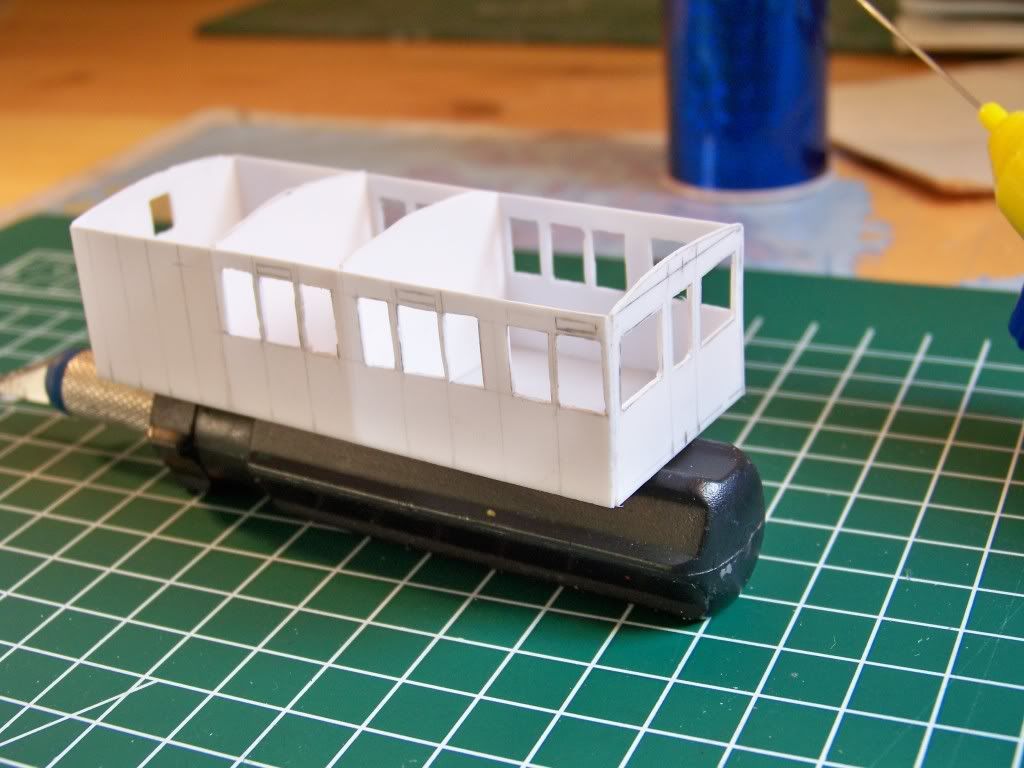

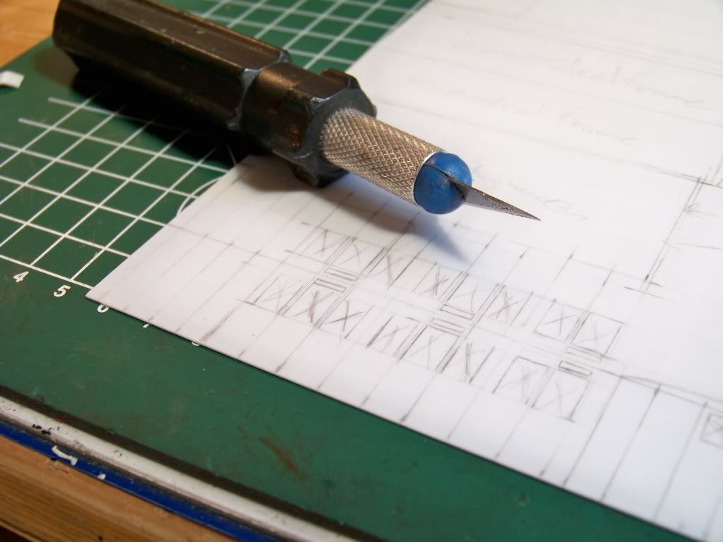

Omdat ik laatst spontaan besloot dat ik naast slechte films kijken, lui lastigvallen met onduidelijk filosofisch gezwets en trainen voor de 50 meter bankhangen ook maar weer es iets moest gaan bouwen, ben ik begonnen aan weer een HSM-lokaalspoorwagentje. Nu een BD 21-24. Gebouwd door Maschinenbau Nürnberg in 1883, met ruimte voor 20 mensen, en hun eventuele bagage.
Met wieltjes. JEUH
Hoogstwaarschijnlijk gaat het van nu af aan alleen nog maar langzamer.
Detailwerk, geenzin, moe, lui etcetera.

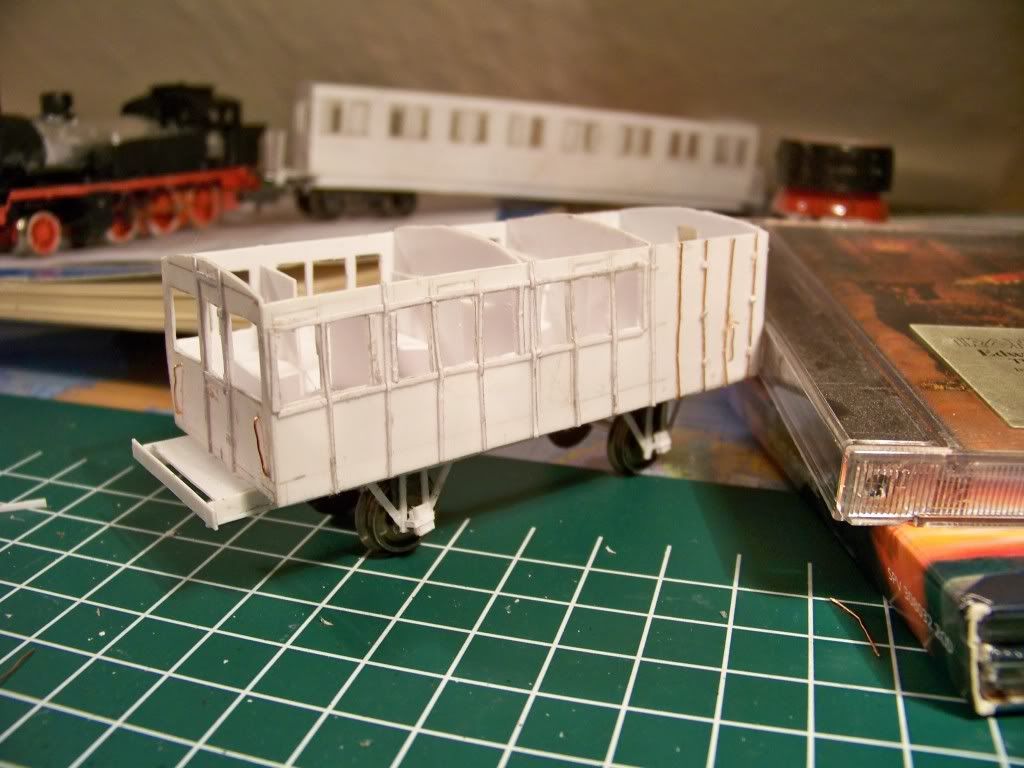

Hij is er inderdaad al van Hollandsch Locaalspoor. Die op de foto is trouwens de uitvoering met een grote schuifdeur voor de bagageafdeling, ik maak hem met twee klapdeurtjes. Wel strak, zo strak zal de mijne wel niet worden.
Voordeel van dat ze er al in model zijn: Ik kan t een en ander afkijken. Lekker makkelijk.
Styrenen balansijzers is inderdaad altijd lastig. Nu heb ik maar een beetje valsgespeeld door er gewoon twee fleischman-balansijzers onder te zetten, met wat styreen ervoor. Heb je geen doorkijk meer, maar het werkt tenminste. Mijn oude NCS-wagentje heeft wel styrenen balansijzers, en dat loopt op een of andere manier best soepel. Geen idee hoe ik dat voor elkaar heb gekregen

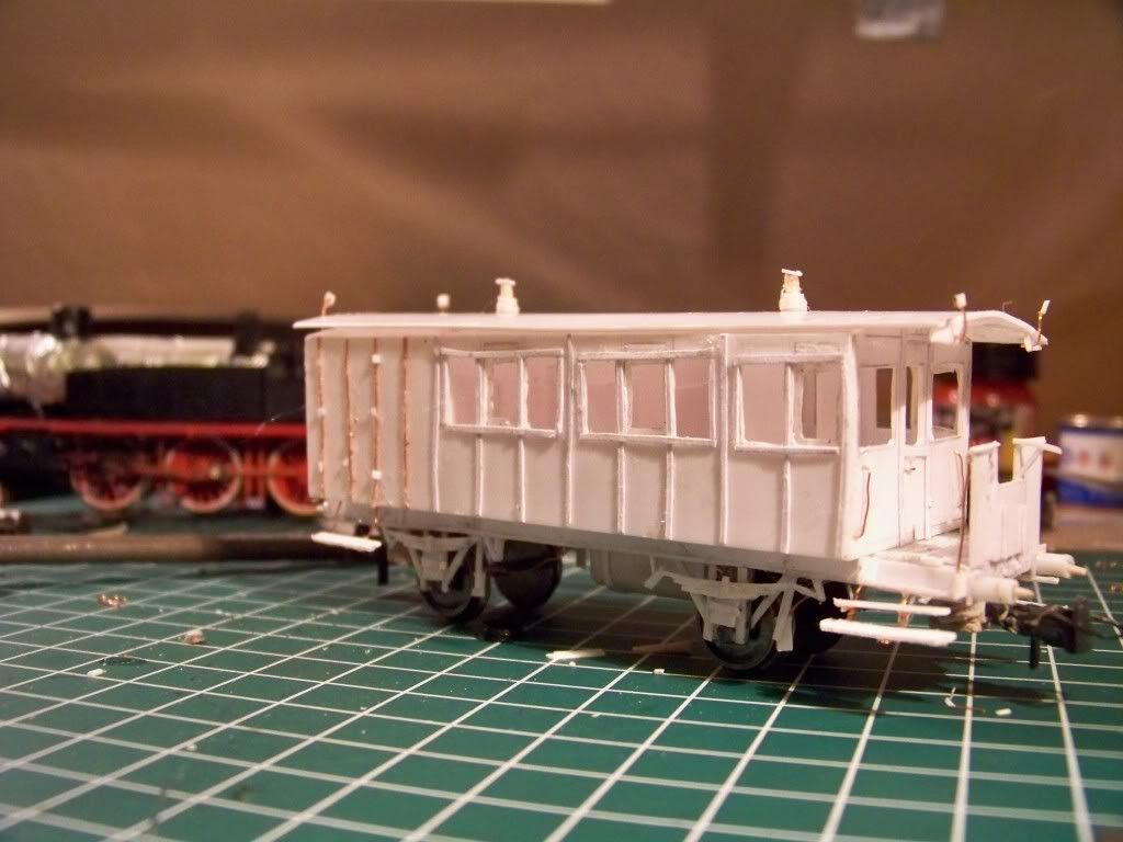

Bijna klaar voor wat verf:
Dat je niet door de balansijzers heen kan kijken valt eigenlijk totaal niet op.
En het ding kan tenminste ook nog een beetje rijden

lief hoor
Al zou ik voor het schilderen de bovenste raamlijsten ff nieuw maken.

Ja, die bovenste raamlijsten zien er nogal dramatisch uit. Zitten nu weer goed, ik hoefde er alleen maar een beetje tegenaan te duwen.
Nervensäge.
Berichten: 9907
Re: BNLS-Werkspoor - HSM BD 21-24
31 January 2012, 17:06:49 »
ff een paar trucjes: langere stripjes lijmen doe ik altijd als volgt: ik neem de hele evergreen-strip, doe lijm onder het stuk dat ik wil gebruiken en leg m op de goede plek op de wand en snij m dan af. Op die manier raak je de strip zelf (die dan vrij slap is door de lijm) vrijwel niet aan, zo zit die een stuk strakker op zn plek.
Verder: draad recht trekken: neem een stuk metaaldraad, ene kant in de boormachien (geen dremel of ander zenuwending, accuschroever is ideaal), andere kant in een bankschroef, draad goed strak trekken en de boor rustig laten draaien, dan is de zaak kaarsrecht en ook flink stugger.
Wat de balansijzers betreft: zo'n metalen ding aankleden met styreen werkt ideaal, tamelijk hufterproof en je hebt er geen omkijken naar.

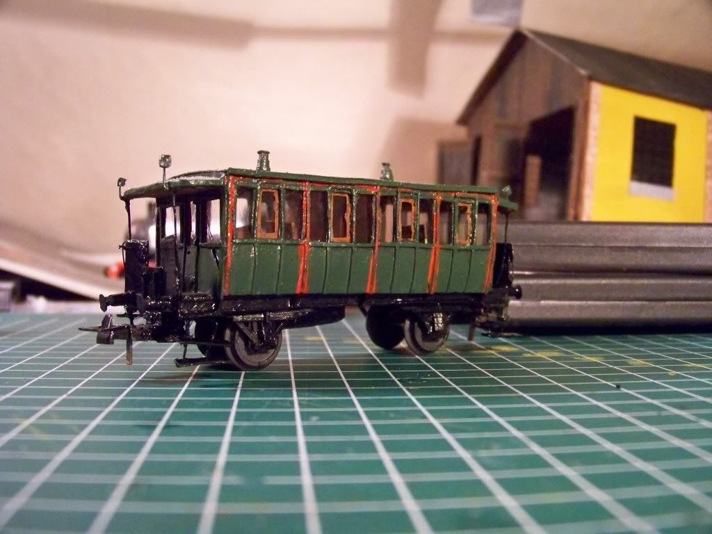

Pfff, eindelijk af. Heeft stiekum nog best lang geduurd, onder andere omdat er tussendoor ook nog ff een C afmoest, en nog wat andere onduidelijke activiteiten waar ik jullie maar niet mee zal gaan vervelen.
Plaatjes:
De C:

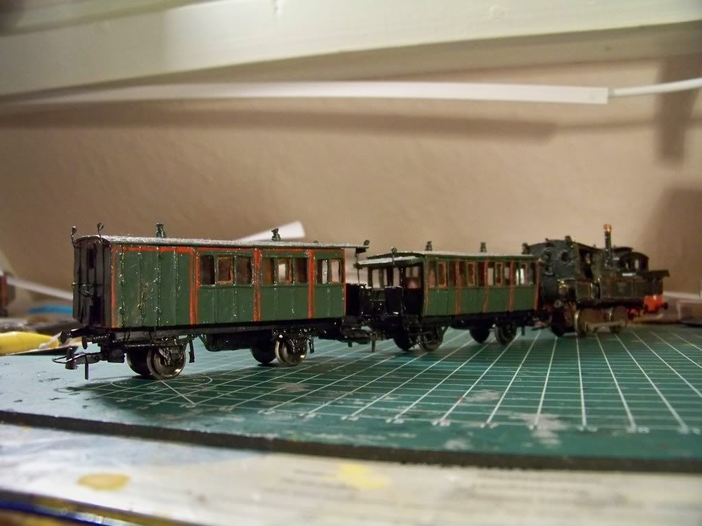

Compleet treintje:
Ietwat slechte plaatjes, maar ik heb nu even geen zin wat betere te maken, dus u zal het er maar mee moeten doen...

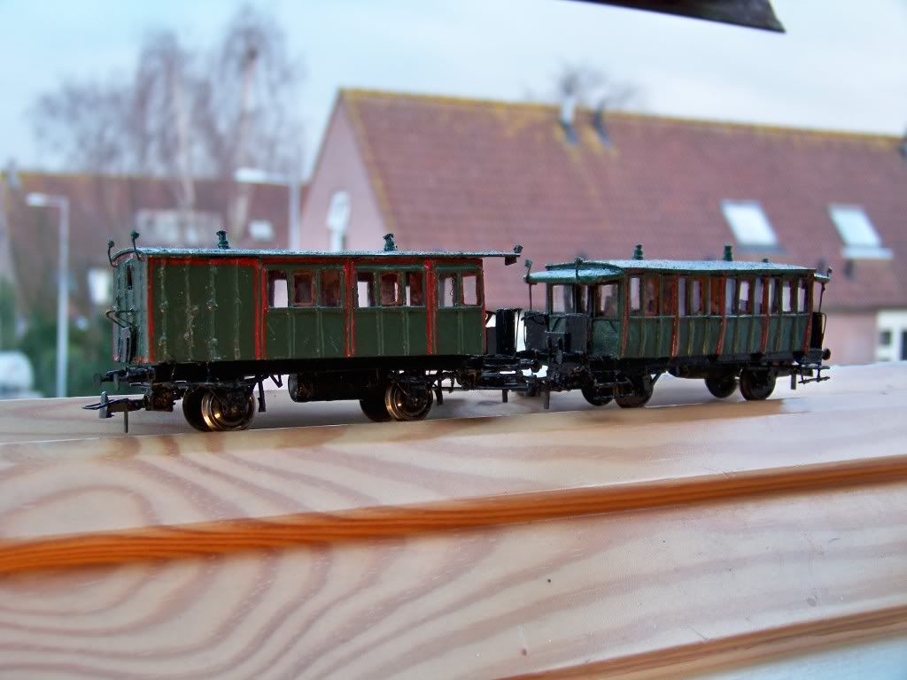

Het zijn leuke wagentjes geworden, maar als ik jou was zou ik eens gaan investeren in wat afplaktape en een airbrush. Tamiya tape kost haast geen drol en het is goed spul, en een goede airbrush heb je ook voor 50 Euro(tenminste, dat heb ik er ongeveer voor betaald en hij doet het perfect) Een compressor van de bouwmarkt heb je ook voor dezelfde prijs. Zo'n duur hobbyding ben je echt niet nodig tenzij je wilt pronken. Je zult zien dat je modellen er 100x beter uit gaan zien nadat je de biesjes afplakt en spuit in plaats van met een fijn penseel met de hand de biezen doen. Het hoeft ook niet lang te duren, je bent ook al snel aardig wat tijd kwijt als je het met de hand doet.
Maar verder, ga zo door

Tot slot nog maar een iets beter plaatje van de wagentjes:
