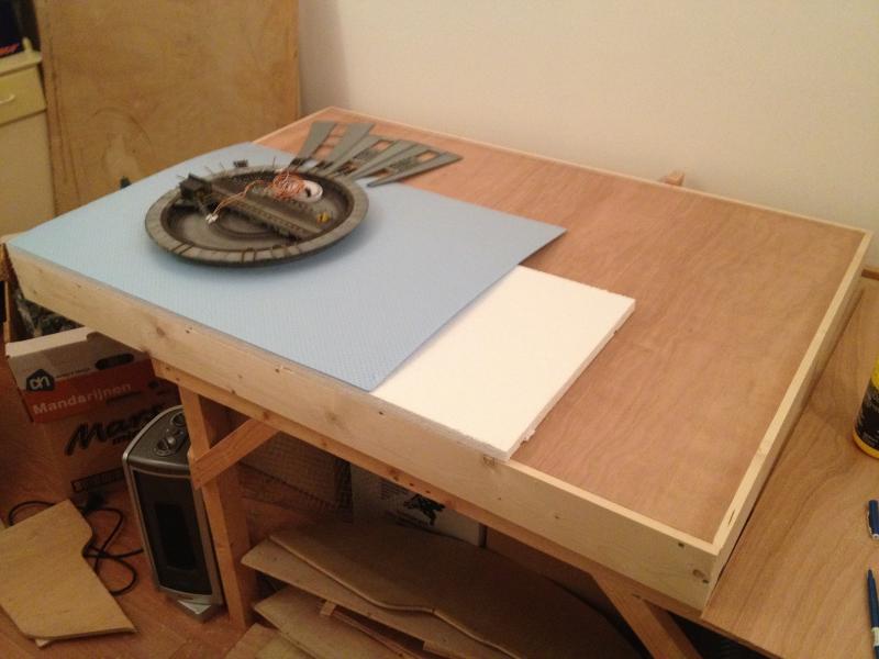

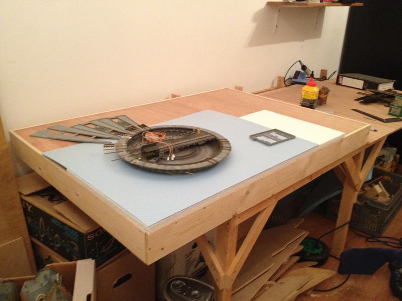

Vanavond maar de eerste module bak in elkaar gezet:

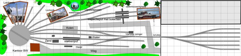

En nog de laatste versie van het baanplan:

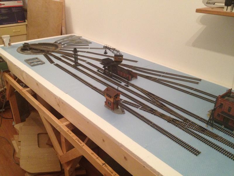

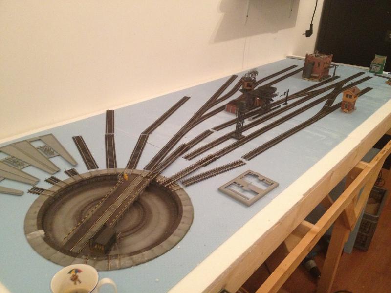

Weer wat verder gebouwd.
2 module bakken gemaakt en vervolgens de rails uitgelegd:
Richting de draaischijf wordt e.e.a. gelegd met flex. De draaischijf heeft de sloop gelukkig overleeft, hij doet het nog, wel een paar "nieuwe" aansluitspoortjes regelen, die hebben het niet allemaal overleeft, deze zaten ook in het gips.
Tot zover weer.

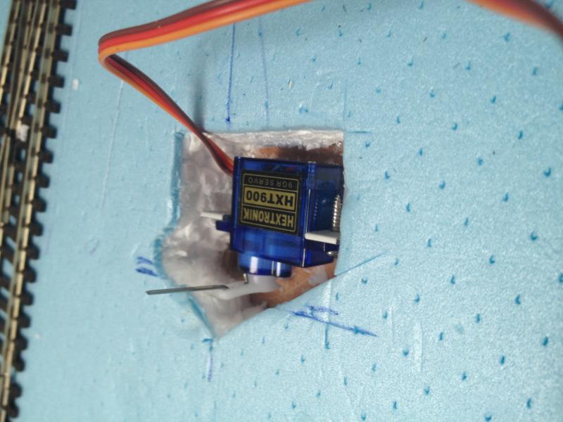

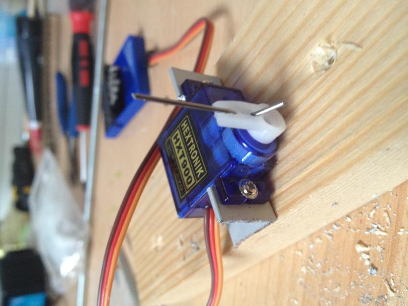

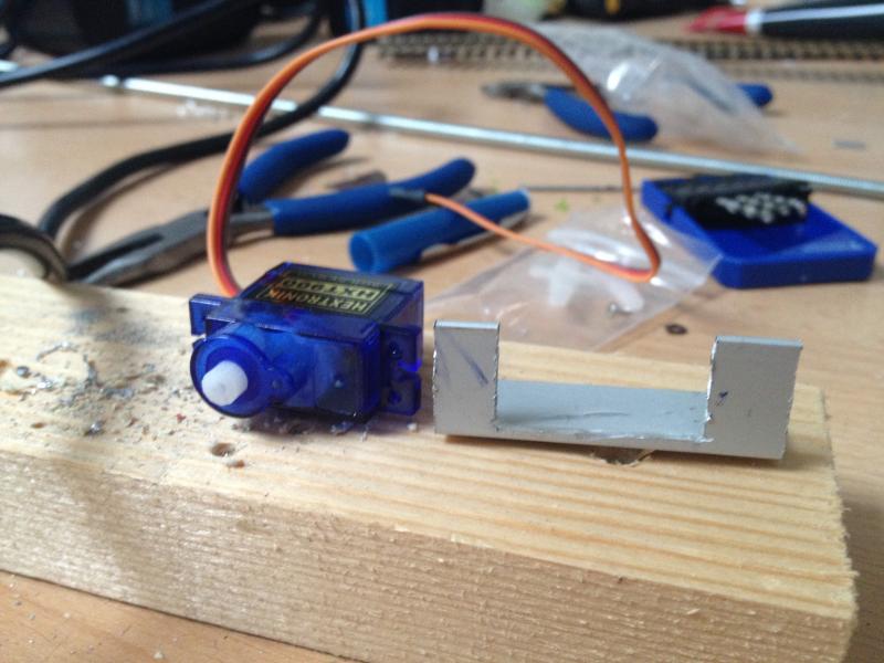

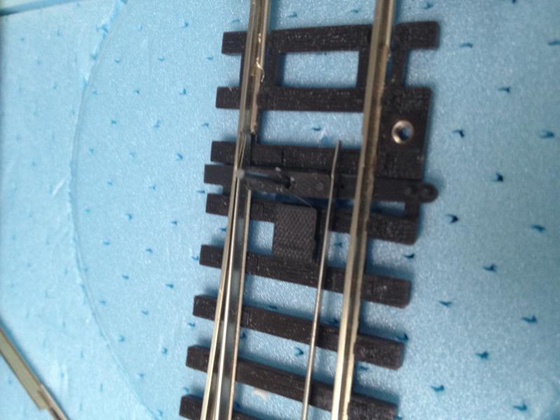

Vandaag bezig geweest met de eerste servo wisselaandrijvingen.
Eerst een steuntje uit een alu profiel:
Servo monteren en klooien met een verenstaal 1 mm stukje:
Servo's komen verzonken:
Met wissel er boven:
E weer afgedekt met een stukje blauwe onderplaat:
Tijdrovend klusje om alles goed te plaatsen en goed af te stellen, de eerste 2 werken naar behoren de 3e bijna

Jeroen. Als de servomotor zo inbouwd wordt kan je deze toch nooit vervangen als deze defect raakt of zie ik het verkeert.

@ Wim, op zich heb je gelijk dat als de servo kapot gaat je er erg slecht bij kan. Nu gebruik ik deze servo's al een tijdje zowel in onze vorige baan maar ook in mijn modelvliegtuigen en ik heb er nog geen problemen mee gehad. Met een beetje mazzel gaat dit wel goed (denk ik..

Dat met die servo's als wisselaandrijving vind ik interessant. Wat voor voeding hebben die dingen nodig? Hoe stuur je ze aan, digitaal of analoog?
