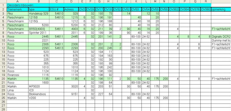

Wat Sander zegt is dat je de lok in de Multimause lok-bibliotheek ook op 28 rijstappen moet zetten. Dus Lokmenu, nieuw, loknummer ok, lok adres (standaard=3) ok, rijstappen 28 ok. Voor het lokadres kies ik zelf het loknummer van de betreffende trein, maar je kunt ze ook gewoon een volgnummer geven en deze op een lijstje bij houden.
Ik zelf zet alle gegevens mbt decodertype, adres, loknummer en eventueel aangepaste CV's in een Excel spreadsheet.
Zo iets: (wat groen is heb ik reeds ingesteld, wat wit is moet nog)
Laatst bewerkt op: 13 January 2012, 22:53:25 door ruudns
