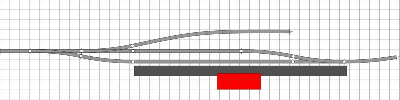

Ik was een tijdje geleden begonnen met een baantje dat Rolte heet.
Nou ben ik er nu niet zo tevreden meer mee, omdat ik bochten heb gebruikt met de radius van 359mm  :-[ . Daar komt het materieel niet zo goed doorheen. Nu heb ik bedacht dat ik met oog op volgende uitbreidingen misschien beter een modulebaantje zou kunnen maken.
Ik dacht zelf eigenlijk om een klein eindstation te maken op 2 modules van 1 bij 0,5 meter.
Als thema zou ik graag een Nederlands zijlijntje maken, met een klein station met een goederloods.
De rode lijn is de modulescheiding.
En zonder moduleschijdingen.
Wat vinden jullie er van?
Erik

Re:baanplan Rolte 2.0
« Reactie #1 Gepost op: 04 January 2012, 20:21:27 »
Hoi Erik,
Hoeveel ruimte heb je?
Ik wil die gratis versie van AnyRail ook wel eens uitproberen ;D
gr. Viktor
Sneeuwtrein
  • Berichten: 608
« Reactie #2 Gepost op: 04 January 2012, 20:22:20 »
Op het moment een beetje kaal ;D
Mischien moet je een
Op jouw tekening zie ik alleen het stationnetje en een klein beetje een raar lopend niet druk spoorlijntje. een doorlopende lijn heeft nooit een onnodige knik wat die van jouw wel heeft.
« Reactie #3 Gepost op: 04 January 2012, 20:25:09 »
Nog vergeten te zeggen dat het een eindstation is.
En verder wil ik de goederenloods graag bij die spooraansluiting neerzetten.
Erik
« Reactie #4 Gepost op: 04 January 2012, 20:26:14 »
Ja maar dan nog is die knik niet handig.
Ik zal eens kijken of ik wat kan ontwerpen wat mij wel leuk lijkt ;)
(heb nog totaal geen ervaring met ontwerpen hoor dus je moet mij niet té serieus nemen :P )
« Reactie #5 Gepost op: 04 January 2012, 20:28:02 »
Over welke kink hebben we het eigenlijk ???  ;D
Erik
« Reactie #6 Gepost op: 04 January 2012, 20:31:31 »
waarschijnlijk de knik in het spoor die op de scheiding van de modules zit.
Locdepot.nl - Specialist in modelspoor!
Viktor
  • BNLS spoorkaart NL
  • Berichten: 4214
  • 77*
« Reactie #7 Gepost op: 04 January 2012, 20:38:01 »
Dat de wissels niet gelijk lopen zeg maar

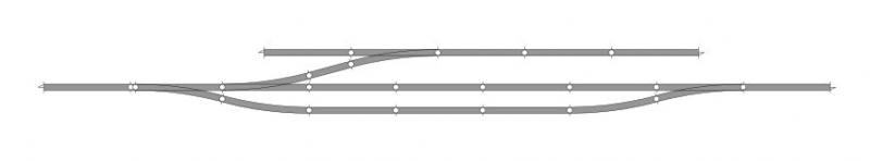

« Reactie #9 Gepost op: 04 January 2012, 20:43:32 »
Zoiets? Dit is de eerst keer dat ik Anyrail gebruik hoor dus ik heb maar wat gedaan ;)

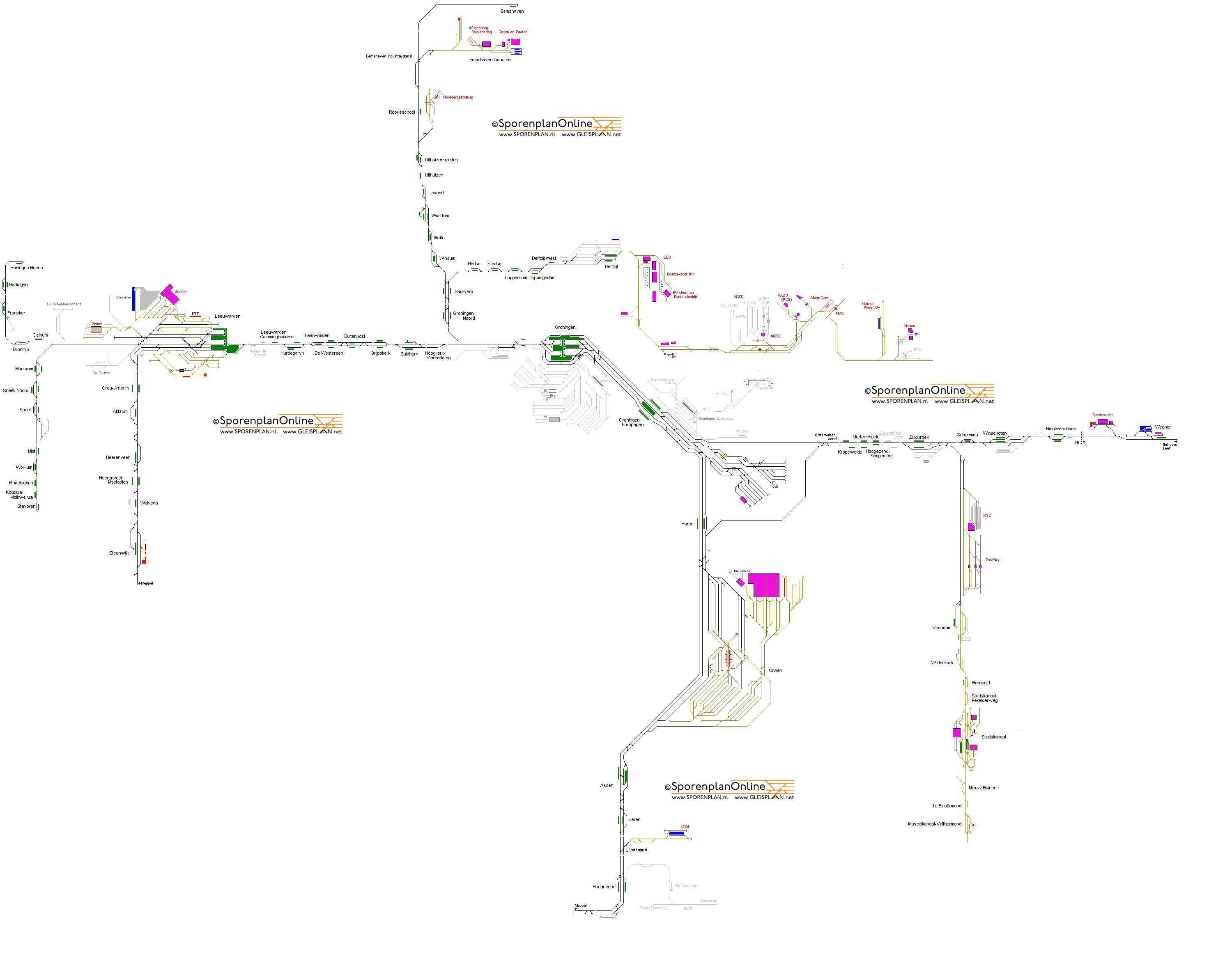

« Reactie #10 Gepost op: 04 January 2012, 20:44:44 »
Zo gek is dat niet hoor...
Kijk maar eens hier
http://www.sporenplan.nl/figuren/tekeningen/ns/gn.gif
En dan van Winsum tot Uithuizermeeden  ;)
Best realistisch dus, zeker gezien het net het sporenplan van Warffum is maar dan horizontaal gespiegeld.
