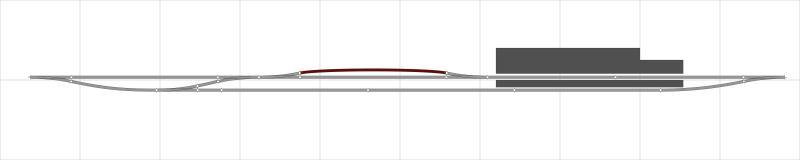

ik wil station dalfsen na bouwen en hed kan 5 meter lang worden maar ik heb tekeningen gehaald
en kom dan op 7 meter maar dat klopt nooit als ik in het draadje van marenberg kijk
is het binnen 5 meter mogelijk?

Karst heeft de opstelsporen van Mariënberg ingekort, omdat het anders niet paste...
Ik weet niet wat de volledige lengte van dalfsen in het echt was, maar als het niet past kun je kijken waar je in moet gaan korten.

in korten moet zeker maar dan zit ik met het goederen spoor
https://images.beneluxspoor.net/bnls/dalfsen.jpg
het goederen spoor is nu 80 cm lang

wat je zou kunnen doen, is de wisselverbinding iets bijvoorbeeld een stuk naar rechts te plaatsen,
maar dat is meer een kwestie van uitproberen.

het is nu 7 meter lang !! dus dat gaat nooit passen

het kan makkelijk met korte roco line wissels maar die vind ik heel lelijk!
maar op 5 meter gaat het uit eindelijk wel lukken

Misschien moet je het eens proberen om het in te tekenen in een andere geometrie.
Bij mij is het wel gelukt om het baanplan in 5 bij 1 meter in te passen met de railsoort:
Peco strealine code 75 met lange wissels.

ja en bij dat rode spoor zit het probleem dat loopt nu bol en daar moet een los weg komen
ik zal het er even bij tekenen.

Hoi Tijmen,
Op Sporenplan.nl vind ik onderstaande tekening...
... daar zie ik geen perron tussen het goederenspoor... misschien dat het straatspoor was daar ter plekke ??

Nu is de bolling daar ook weg

ik heb de orginele tekeningen en daar staat dat het een los weg is
dus ik had niet goed gekeken
karst die tekening van sporen plan online ga ik dus even halen bij het utrechts archief halen

ik heb het nu zo ingekort dat het binnen 5 meter past
maar ik ben er nog lang niet!
mischien kan ik rechts nog de hoek om
ik ga nog naar het archief want ik heb de ver keerde versie namelijk vanaf 1962

ik ben vandaag in het utrechts archief geweest
met het volgende resultaat
raster is een meter
