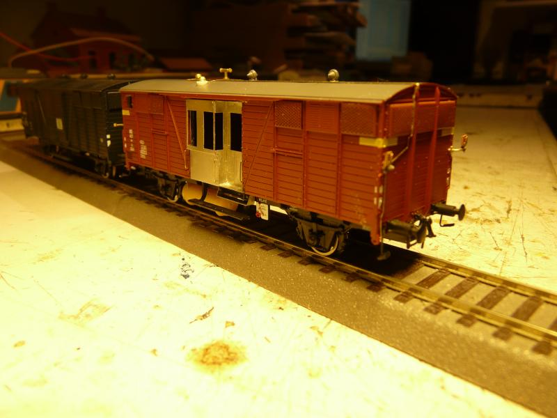

Tijdens de laatste Beurs te Houten had ik bij Erwin Werps een ombouwsetje gekocht om een Artitec groentewagen om te bouwen tot een bagagewagen serie 2851-2900
Deze bagagewagens zijn bij werkspoor gebouwd op basis van de groentewagens die toen werden afgeleverd, ter vervanging van de vele verouderde goederentrein bagagewagens
Het was tijdens de bouw al de bedoeling dat ze later weer terugverbouwd werden tot groentewagens.
Hierbij de helft van de ombouwset, de rest zal al in elkaar
na een beetje vouwen en solderen, zit het buikje in elkaar.
van de donor het deurtje eruit zagen en even proefpassen:
aan het onderstel moet hier en daar wat materiaal weggehaald worden, dit doe ik deel voor deel
en steeds weer passen:
het is nog niet helemaal goed, maar het begin is er.
groeten Arjen

Zo, het bakkie is bijna af.
De kap is na het verwijderen van de deuren zo slap, en past zo strak in het onderstel dat hij krom trekt. Je snapt wel hoe ik aan deze wijsheid kom
kant A
Kant B met natuurlijk de sluitborden.
Zijaanzicht met het wc raampje links en de gastank onder de wagenbak.
De wc is een vraagteken, want ik kan geen schijtpijp vinden op de foto's.
Ook mis ik nog de tekeningen van het interieur, iemand?
Nu zit ik nog met de vraag over de kleur van deze bagagewagens.
Ik ga er van uit dat deze conform het voorschrift groen zijn geweest, maar het zou ook zo maar kunnen dat ze gezien hun tijdelijke bestemming donkergrijs zijn geweest.
Toch nog maar eens gaan zoeken naar een schildertekening van deze wagen, of heeft iemand deze al tot zijn beschikking?
Tot die tijd laat ik hem even zo staan, nog wel even schoonpoetsen
Als ik de foto's bekijk, zit er nog her en der wat schuurstof op
Maar leuk ombouwklusje, het meeste werk zijn de details zoals de gaslampen en leidingen.
Groeten Arjen

02 December 2019, 21:09:02 »
Is deze ooit afgekomen Arjen?
Wat voor soort ventilatoren zitten er precies aan de zijkant?
Jij hebt 1 torpedoventilator laten vervallen......klopt dat wel?
Laatst bewerkt op: 02 December 2019, 21:24:51 door naoorlogsNS
Voorheen NaoorlogsNS, naam aangepast nu gelijk aan Instagram account!
https://www.instagram.com/dvmodelspoor/
AB 7216
Berichten: 1643
Re: ombouw groentewagen naar bagagewagen
02 December 2019, 22:59:15 »
Staat braaf op het spoortje te wachten tot ik weer eens groen ga spuiten
Komt wel een keer, geen haast.
Op de foto's kom ik op de plaats van de originele derde ontluchter een ontluchter voor de gaslamp tegen, dit zijn ook dezelfde die aan de zijkant bij de "buikjes" zijn aangebracht.
Het zijn philotrain 870/70104 of MK 833.
Groeten Arjen
