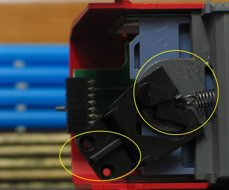

Bas had zijn lint van fleismann lang niet laten rijden, na het treinstel op de baan te hebben gezet ontspoorde het treinstel in de eerste bocht.je hoort een klik geluid in de bocht en daarna wordt het moterloze deel uit zijn bevestiging gewipt (zie ook foto)de oorzaak heb ik gevonden het vet die het koppel plaatje smeert was(is) uigedroogd)heb er wat naaimachineolie bij gedaan in de hoop dat het oude zou oplossen maar dat is niet gebeurt, de koppelplaat veert niet automatisch terug en hoor de klik.wie heeft hier voor een oplossing hoe kan ik het koppel gedeelte het best schoon maken.
hoop dat er iemand is die hier een oplossing voor heeft.het probleem zit in de grote cirkel er heeft zich een film gevormd die uitgedroogd is waarschijnlijk loopt de koppelplaat daardoor
minder soepel. bij de onderste cirkel zie je de bevesteging die er dan wordt uigewipt.
bvd en vgr Evert en Bas.

Helemaal demonteren, schoonmaken, en met bijvoorbeeld Roco vettigheid smeren?
Dat tast het plastic tenminste zeker niet aan...

Kogellager vet wil ook wel. Tast het plastic ook niet aan.
M.v.g. Mark

Kunststof smeren is lastig. Begint met welke kunststof je wilt smeren en of het glij of rollager is. Vroeger, hadden wij problemen met toetsenbord schakelaars met een magneetje en een reed contact. Dat waren delen vervaardigd door spuitgietwerk, net zoals de meeste treintjes. En door een niet zo heel glad oppervlak ging het dan 'vreten'. Voor dat smeren is een speciale olie gemaakt met heel veel grafiet. Hoe minder smeren hoe beter het was. Onze 'salolie' gaf te veel problemen door het aankoeken.
Kijk eens naar Tamiya Ceramic Grease. Het lijkt een vet, maar de omschrijving is veel belovend.
Groet Biels
