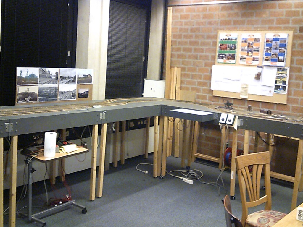

Clubbaan werkzaamheden gebied
TJa hmm meneer ? is bezig hekwerk en spoorrails het schilderen zeg maar roest aan te brengen.
Helaas was een spoorrails losgebroken van de bielzen en omdat hier nog een knik inzat direkt maar langer stuk vervangen.
Zijkant moet nog geroest worden,echter ik het nog niet ballasten omdat bak4 die er naast nog nieuwe poten moet krijgen en scharnier nog aangebracht moet worden,kan zij dat rails nog iets moet verschuiven.
De aannemer is met de poten bezig beter af te stellen.
Overweg bij post 10 krijgt weer vorm al moest het dichter op spoor staan
Hm zullen maar zeggen biertje.
In wijlre wordt diverse delen  en loodsen aangepast
Helaas was er nog een kabelbreuk in bak gekomen had hoofd electronica snel gevonden.
Bij de bak18/19/20/21/22  was er steeds 0,10 spanningsverlies dus zeg maar bak 17 was er spanning van 11,4 en bij bak 22 nog maar 9,50,wat blijkt nou in 2 gebouwen  zaten nog gloeilampen en dat hadden we  niet gemerkt en nee de boerderij heeft lid gebouwd dat er niet meer bij is in  club einde update

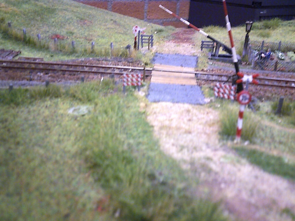

Zo net terug van club en was lekker warm,samen met collega alle ramen opengezet en zo was het wel wat uit te houden.
Even test foto gemaakt
Tijdens het  modelspoorevent in maart kon een bezoeker het niet laten om bordessein
 aan te tippen en hiermee vernielen.
Dus deze moest nog uitgebouwd worden makelijker gezegd dan gedaan.Even een dik uurtje bezig geweest om 2 mini kruisschroeven en mini platte schroef los te krijgen.

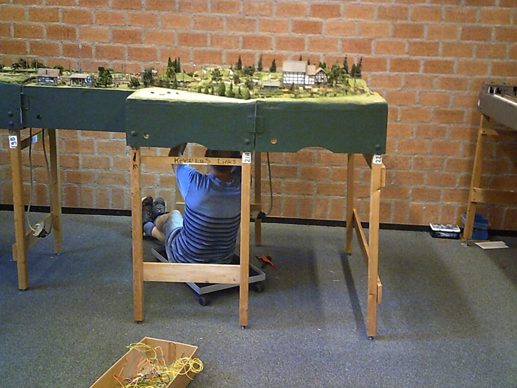

Op de keerlus 2 (boerderij) was wat raar aan de hand,de lampje branden niet eecht of gingen wat zwakker branden,
We  dachten eerst weerstand te hoog,was het niet
Vanaf bak trafo  spanning 11,5 volt en bij bak 21-22 was het nog maar amper 9 volt
Verdeelpunten overbelast ook niet,
Kabel te dun 0,14 is nu vervangen door 0,50 en 0,75 draaddikte was het ook niet.
lsa probleem ook niet
Totdat electoman zegt kan het zijn dat die computervoeding niet bijtrekt,we heben van trafo 1 x12volt oranje zwart voor scenary,grijs voor spanning servo circa 5 volt en dan nog 1voeding verlichting geel groen.
En dat was kassa de computervoeding kon de 2de aansluiting niet bijbenen,
Hier is nu dus andere trafo geplaatst geworden
Teven moeten de lantaarn nog gericht worden en gelijk gezet worden 1 lantaarn zakt steeds weg.
De uitsparing rechts op foto is plaat waarop boedrij staat en moet nog weggewerkt worden.

Er kon even niet meer gebouwd worden want de open dag van carbon6 (locatie waar wij zitten) had voorrang en de hoofd electronicus was onder het mes voor een belangrijke operatie die is goed verlopen en hij is bijna weer hersteld.
Dit betekend dus dat 1 sein nog niet kon worden aangesloten(print lag nog in  werkplaats hoofdtechnicus) en bordessein niet hersteld was.
Echter er kon toch met tijdperk gebonden materieel gereden worden.
Verbouwing goederenspoor en loods wijlre konden we niet meer afkrijgen.
Voordeel was nou ook mooi opgeruimd en foto die  er nog lagen hebben we ingelamineerd en opgehangen,
Het hele gebouw was open  van toneel kunst muziek en nog meer .
Wij hadden bewegwijzing vanaf beneden geplaatst,zelf hadden we al vermoeden dat er niet veel mensen op de open  dag af kwamen van carbon6,reden slechte weer,hardlopwedstijd in stad zelf en gedeelte stad afgesloten.
Het plexi glas was ook weer worden gemonteerd op de keerlussen,ik moet zeggen teamlid heeft het plexi glas goed schoon gekregen
Ons plan is ook de kasten te gaan opruimen en hier gewoon club show werkmateriaal inzetten, nee gereedschap wordt gewoon in werkplaats gelaten/opgeslagen daar is werkplaats voor.

Geluk bij een ongeluk rond half ging half 5 ging wisselaandrijving op de keerlus kapot,open dag was toch bijna afgelopen dus noodscenario  treinen in  wijlre maakte hier kop richting schin op geul en tussen wijlre en eys werd gewoon gependeld
De fulgarex  en  bemo-aandrijving  gaan  vervangen worden  door servo,alleen wat opvalt is dat 1 servo type erg verschillend reageert op  dezelfde printplaat aansturing,zeg maar van de 100 stuks reageren 10/12stuks anders.
nee de printplaten zijn allemaal precies  hetzelfde  opgebouwd en hier komt geen digitale besturing van pas.

Terug naar de banen.
Het project servo besturing is begonnen en de ene technicus  kan de srvo instellen met pulsmeter en de andere legt gewoon een tweede 5 volt voeding aan om het jitteren tegen te gaan,en het werkt
Ik heb het project wijlre weer terug onder mij hoede gekregen en weer lekker wat wekenden avonden verbracht,wat je niet  doet voor de hobby.
Ook de perrons zijn voorzien andere bestrating,het blijkt dat er in  wijlre geen visgraatstenen heeft gehad in de jaren 1970/1980maar gewoon stoeptegel patroon.
Je zult dan altijd zien dat wat kapot gaat,bij het aansluiten van de peronverlichting ging 1 lampje stuk,dus weer kunnen uitbouwen en liggen te pielen om die dunne kabels door die gebogen lantaarn te krijgen  >:(
Foto van eindesultaat heb ik niet meer kunen maken.
Ook bij de goederen wissel nog scenery geplaatst
Inmiddels is er ook een rijkspolitie kever me draaiende bauwe ledjes erin geplaatst geworden foto is  niet openen.
