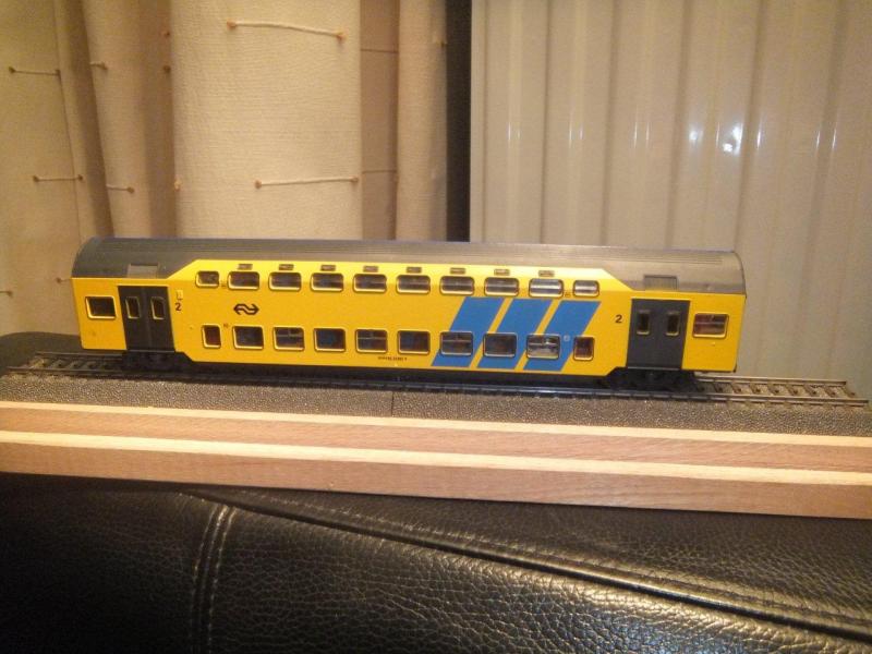

Zoals de titel al aangeeft heb ik een DDM wagon gepimpt en omgespoten naar de nieuwe DDZ kleurstelling. Dit alles is begonnen met de een vraag van een collega die iets wilde doen voor een collega die ons bedrijf gaat verlaten en ook meegewerkt heeft aan de klimaatinstallatie van DDZ.
Mijn collega heeft de DDM-1 bak geleverd en ik ben aan de slag gegaan, en het resultaat wil ik jullie niet onthouden. Ik weet het niet zeker maar ik denk dat dit één van de eerste model DDZ bakken is ;D. De verf was wat lastiger want dit is de originele verf die we gebruiken voor de echte bakken (twee componenten verf)

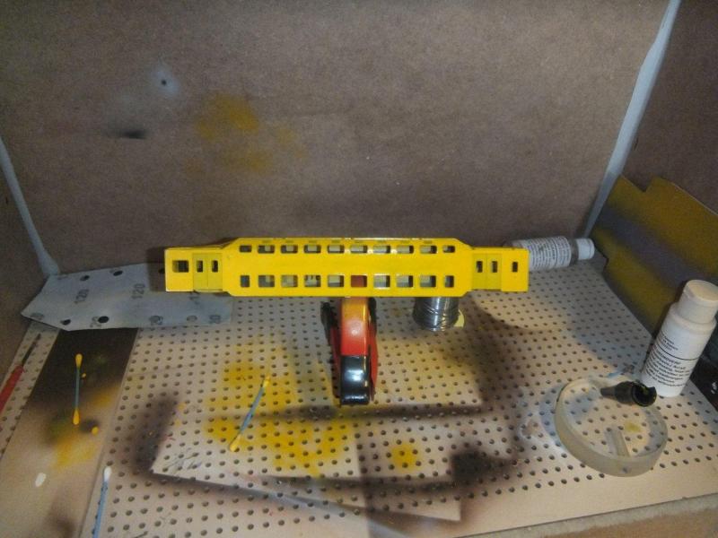

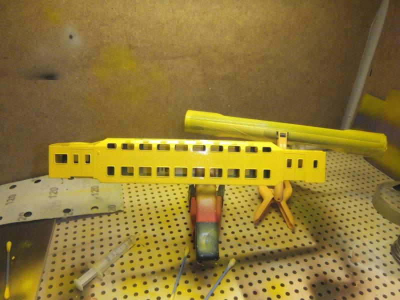

De bak met het eerste laagje geel.
De bak met de volgende laag geel.
Het lastige is dat gele verf slecht dekt en dat ik geen witte primer meer had liggen maar alleen een transparante, dus dat maakt het nog lastiger om hem dekkend te krijgen, maar het is gelukt.

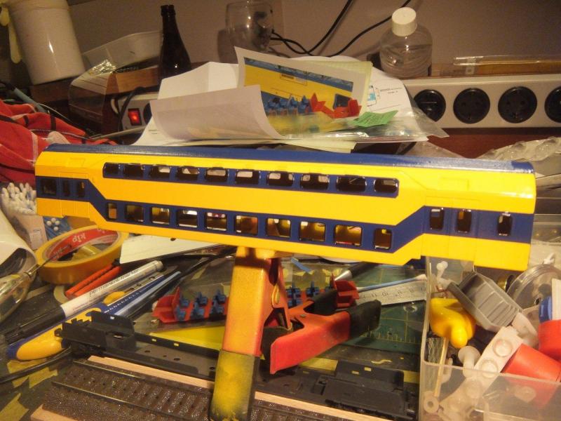

De blauwe kleur zit er ook op.

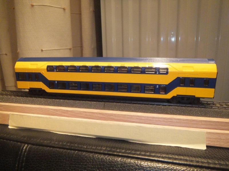

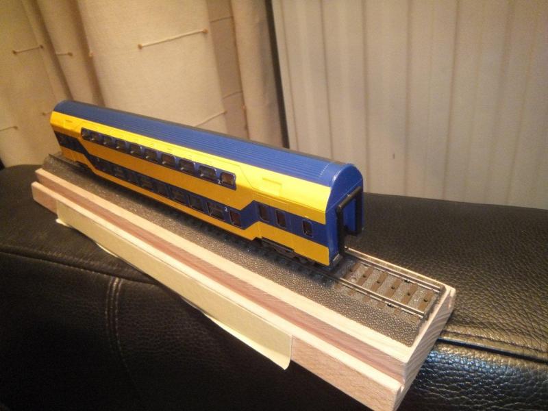

Het eindresultaat ???, geintje ik heb maar één kant gespoten, de andere zijde is origineel gebleven.

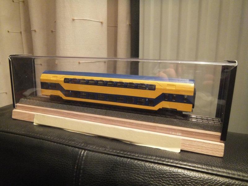

in de bijbehorende vitrine.
nu zonder spiegelende kap.

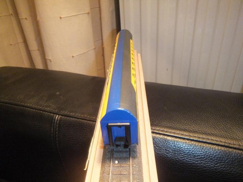

in vogelvlucht. Één vlakke kopwand is ook mee gespoten in het blauw.
Mooi de scheidingslijn over het dak.
Al met al ben ik tevreden over het resultaat, meer omdat dit mijn eerste grote spuitklus was (ik rij zelf N spoor :P) met de airbrush, en dan ook nog met een twee componentenverf.
Maar met veel geduld en schuren (korrel 1000) tussen de lagen verf is hij erg mooi geworden.

Wat de twee componentenverf betreft, het is de verf en harder, daarna goed verdunnen met verdunner. Ik was heel bang of dit wel goed te verwerken is met de airbrush, maar dit valt dus heel erg mee. Het meurt wel heel erg en de oplosmiddelen zijn alles behalve goed voor de gezondheid (dus spuiten in de spuitcabine en ramen goed open, brrrr ja nu inderdaad erg koud).
Voor de volgende spuitklus moet het toch echt voorjaar of zomer zijn ???.
Verder merk je dat de professionele verven een super fijn pigment erin hebben zitten.

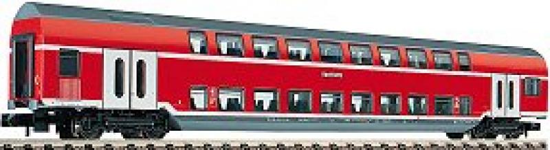

inderdaad ik rij zelf N, het duitse rijtuigje heb ik inmiddels al een tijdje liggen maar ik was er nog niet aan begonnen. Nu het H0 model goed gelukt is wil ik de N spoor versie aan gaan pakken. Ik gebruik hiervoor het rijtuig met fleischmann nummer 8624.
foto van fleischmann.de
als ik hieraan ga beginnen post ik het resultaat wel weer op het forum.
