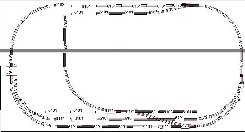

Ik heb ook nog wel wat hulp nodig. ??? ???
Ik ben nog maar 15 en heb dus niet veel geld om veel rails te kopen, vandaar deze gegevens:
Fleischmann Profi-rails
Een plaat van 1,95 bij 1.05 m
1 niveau
De rails die hiervoor gebruikt kunnen worden:
14 x 6101
2 x 6102
3x 6103
3x 6114
12x 6120
8x 6122
2x 6138
3x 6170
3x 6171
1x 6174
1x 6175
1x 6163
1x 6197
Ik wil graag een station en een plaats waar ik mijn materiaal kan stallen. Ik rij met anoloog en met "denkende wissels" van fleischmann.
Ik hoop dat het lukt. In het station moet een Hondekop drietje lima kunnen.

@Ed,
het is misschen mogelijk als je het voor lief neemt dat je geen rondjes kan rijden en dus moet pendelen. Anders kan ik misschen wel iets voor je ontwerpen.

« Reactie #25 Gepost op: 28 June 2006, 15:11:33 »
Is dit wat?
Je kunt hier rondrijden en in het stationnetje wat rangeren. De grijze streep door de tafel is een achtergrond. De industrieaansluiting en het spoortje daarachter kan je gebruiken om goederen- of personenmaterieel op te bergen.
Jammergenoeg kom je voor dit plan 7 x 6101 te kort  :-|

« Reactie #26 Gepost op: 28 June 2006, 15:37:25 »
dat is wel een minpunt, tenzij je iemand kent die ze heel goedkoop verkoopt. Zit nogal krap in het geld na aankoop van wissels. Is het misshien nog anders op te lossen

« Reactie #27 Gepost op: 28 June 2006, 17:27:59 »
Ik weet niet waar je woont, maar ik ken een adres in Alphen a/d Rijn. Die verkoopt 6101 voor E 1,60  stuk, of rond de
E 15,- voor tien
