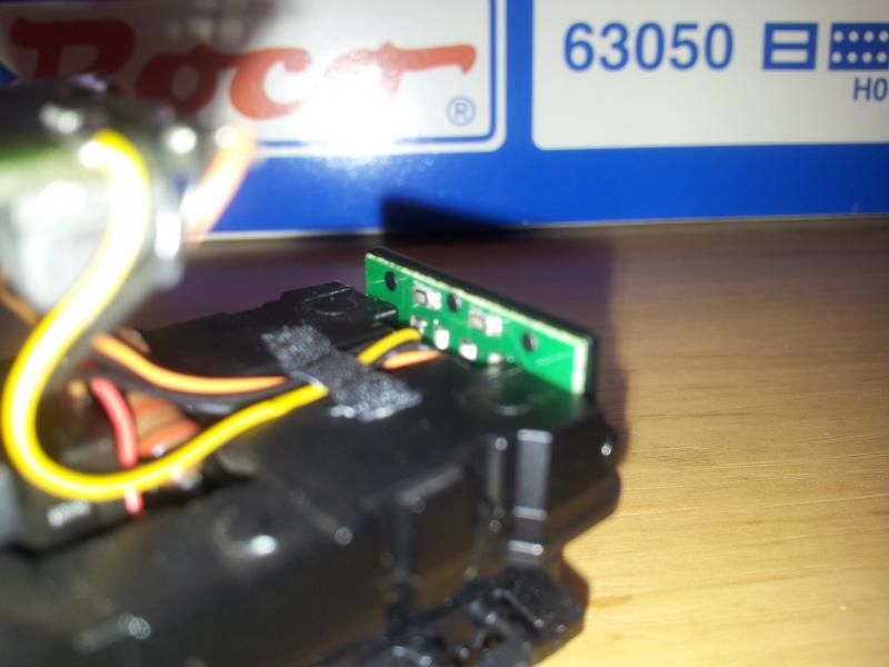

zie foto voor de plaats van het ontbreken van de SMD,s

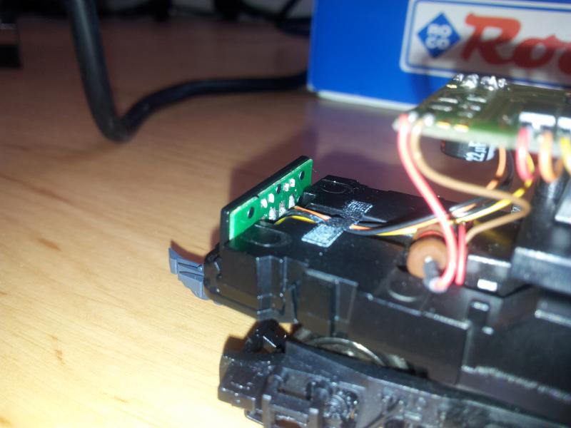

En hier de unit met de SMD,s er nog wel op.
Misschien is er een kenner/techneut die er wat mee kan...

Misschien even voor de duidelijkheid het gaat om de plaatsen op de printplaat in de cirkel.

Het weerstands type wel ja, alleen het formaat nog .
Type 0805 of de 0603 (TK25 0.1% of TK50 1%).
Das abracadabra voor mij....
stig
  • Berichten: 10080
Re:Waarde SMD-chipweerstand
« Reactie #12 Gepost op: 18 December 2011, 13:58:00 »
De uitleg van type staat in tabel hierboven.
Swiss_fan
  • Berichten: 1284
  • Mijn fotoalbum zien? klik op het wereldbolletje
    • mijn foto's
« Reactie #13 Gepost op: 18 December 2011, 13:58:16 »
Formaat 0603, kijk maar in  het lijstje wat Matthijsfh plaatste.
