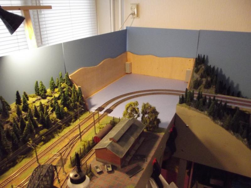

Hallo Ruud,
Belofte maakt schuld
Vanmiddag hebben we de hoek-module geplaatst, dit ging niet geheel vlekkeloos (we hebben de module 20 cm. moeten inkorten)
Hierdoor kunnen we geen gebruikmaken van radius 3 en 4, i.p.v. wordt het 1 en 2
Ons rijdend materieel (hoofdzakelijk Fleischmann) heeft hier geen moeite mee.
Waarschijnlijk gaan we in het komende weekend aan de gang met piepschuim
gr. Henk en Rick

Hier is weer gewerkt! Jammer van die bogen. R2 (415 mm) gaat nog wel, maar R1 (360mm) is toch behoorlijk krap. Maar ja, als er geen ruimte voor is, houdt het op.
Nu wordt het dus genieten van jullie bouwkunsten in de hoek

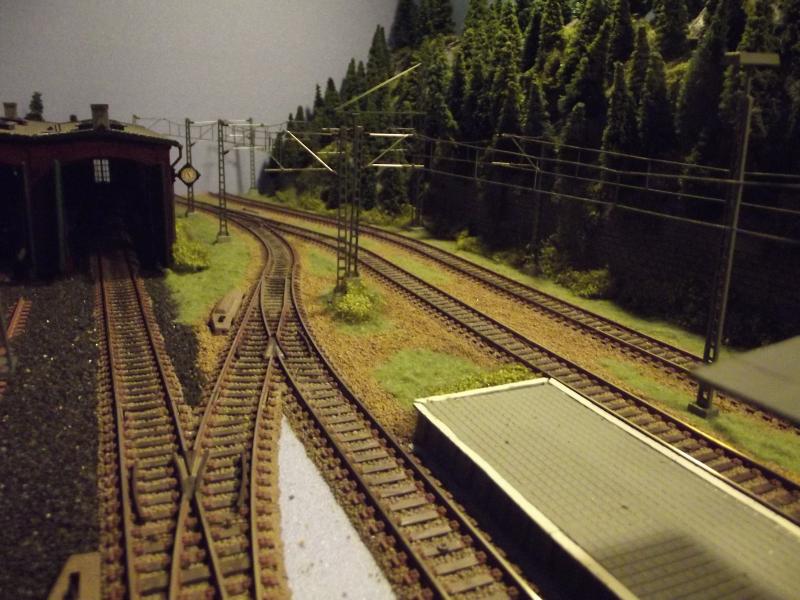

Hoi Wesley,
Ik ga GEEN tunnel plaatsen, heb hier hele slechte ervaringen mee m.b.t. bereikbaarheid
Wel ben ik nog even bezig geweest met ballast/gras.
Het deel achter de loc-loods is (voorlopig) eerst "klaar", met de rijdraden erin gehangen begint het ergens op te lijken
gr. Henk

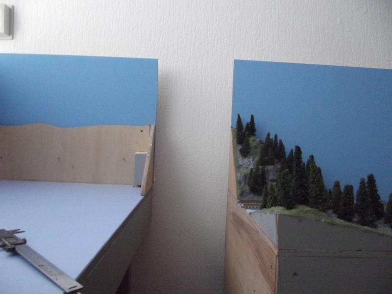

Vandaag een paar keer zitten kijken naar de hoek-module, radius 1 en 2 staan ons absoluut niet aan.
We gaan de module opnieuw maken
Er komt een extra strook tussen de hoek- en de brugmodule
, hierdoor kunnen we met een ruimere radius aan de slag.
Komend weekend gaan we de module opnieuw maken.
gr. Henk

Hallo Jaap,
De hoek-module was eerst 100 x 60 cm., deze is ingekort tot 80 x 60 cm.
De 20 cm. wordt hier geplaatst, wel moeten we even opnieuw met de achtergrond aan de gang
gr. Henk

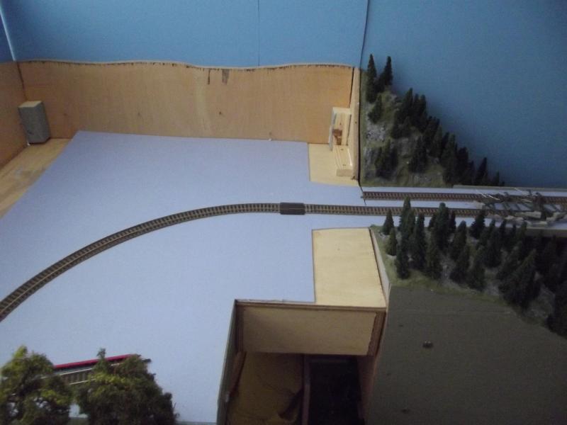

Vanmorgen gelijk maar even de hoek-module aangepast.
url=https://images.beneluxspoor.net/bnls/module_001_41.jpg]
[/url]
Er is een stukje van 60 x 20 cm. tussengekomen, hierdoor kunnen we gebruikmaken van radius 2 en 3
Dit geeft een beter (rustiger) beeld, dan zo'n krappe bocht.
Binnenkort maar eens even achter 5 railstukken radius 3 aan
gr. Henk
