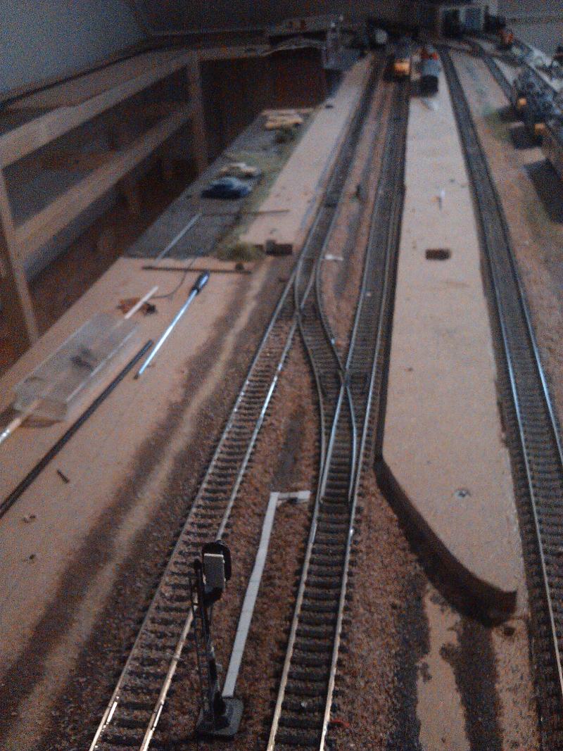

Heb maar een reactie gehad, wie durft zijn mening te laten weten? Mag ook per pb natuurlijk.

Hallo Mark,
ik zie dat je perron vrij laag is? Zelf heb  ik voor profirails eens uitgemeten dat het ca 14mm hoog moet zijn vanaf de tafel gemeten (dan kom je uit op ca 76cm boven bovenkant spoorstaaf). Verder misschien een relaiskast naast het spoor of een transformatorhuisje?
Ik zie overigens als ik goed kijk een spijker in het spoor uitsteken. Ik gebruik hier spijkertjes van minitrix, die zie je bijna niet. Verder zou ik de islolatie van je draadjes wat verder strippen, dan vallen ze wat minder op, een likje grijze verf doet het dan ook goed. Overigens soldeer ik ze liefst iets lager op de rail, dan vallen ze ook minder op.
In het spoor waar de koploper staat en ook één spoor verder kan je een aansluiting zien.
Verder zou ik zo ook niks weten, de plan V maakt het ook al aardig nederlands natuurlijk  (y)
groet Marc
V200-G2000
  • Berichten: 2937
    • Richie's homepage
Re:Meerjarig module project (H0).
« Reactie #647 Gepost op: 14 July 2012, 08:03:26 »
Of het draadje aan een raillas solderen, dan zie je hem helemaal niet.

@Marc:
Het perron is vrij laag inderdaad, is 12mm MDF. Deze was eerste instantie goed.
Maar naar toepassen van isolarie onder de rails is deze te laag geworden. Deze worden nog verhoogd.
Nadat het ballastbed goed ligt worden de spijkertjes verwijderd.
Zoek nognaar een leuk trafo huisje, maar vind ze nogal prijzig.
Misschien als de loodsproject is afgerond dat ik er zelf een maak.
@Marc
@v200-G2000
Ik heb 4 punten waar een draad op een spoorstaaf zit.
Dit door slecht contact en of door geen contact, zijn deze later aangebract.
Worden nog van kleur voorzien. Nu op de foto erg aanwezig,mij vallen ze bijna niet meer op
Verder zijn alle andere draden zijn aan de railslasjes gesoldeerd.
Bedankt voor het meedenken en de tips!
Mvg
Mark

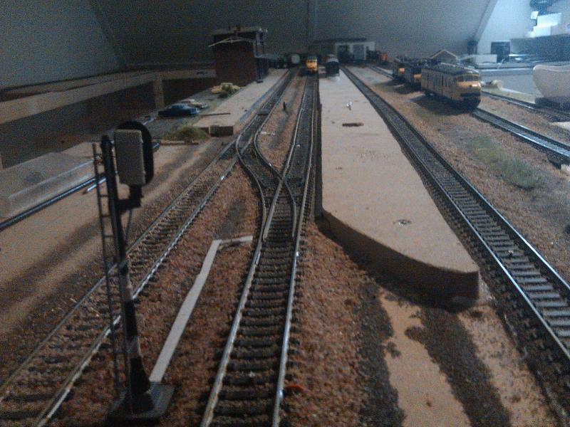

Het is een half uur maandag, dus tijd voor een update.
Vond de ballast mooi ogen bij de rails, maar het echte Nederlandse gevoel kreeg ik niet.
Na enkele draadjes bekeken te hebben nieuwe ballast gekocht.
Had eerst 1zakje gekocht voor het testen, nu nog een omdat het mij een echt nederlands gevoel gaf.
Hier wat foto's van het resultaat
Camera weigerde dienst zonder batterijen, dus moest even met mijn mobiel.
Vanmiddag misschien nog een kleine update met betrekking tot het station.
of een grote update met betrekking tot het schaduw station.
Weet iemand waar er goedkope muurplaatjes te koop zijn voor de loods?

« Reactie #650 Gepost op: 16 July 2012, 08:54:30 »
Hoi, ik heb Auhagen 52412 gebruikt als muurplaat. Ik zou nu voor een iets kleinere steen gaan.

« Reactie #652 Gepost op: 16 July 2012, 09:19:20 »
Ik zou ze vanavond even moeten meten, maar de steentjes zijn groter dan bij een Artitec kitje.
Ik heb ze bij Conrad gekocht maar zie ze nu niet meer staan op de website, maar bijvoorbeeld AnW heeft ze ook. Ze zijn in ieder geval goedkoop.  8)

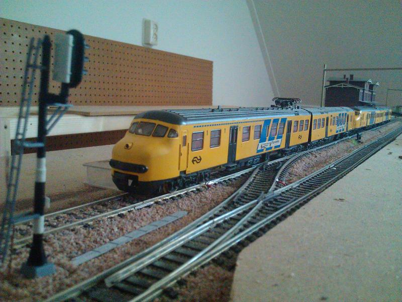

Ziet er goed uit, die foto, mooie trein ook ;D

« Reactie #654 Gepost op: 16 July 2012, 12:24:20 »
@ Ijzeren Hein: alvast bedankt!
@ Auke: Bedankt voor het compliment, beschouw het dat je de kleur een verbetering vind (denk ik)
            Had eigenlijk het Roco treinstel moeten doen, bedacht ik me later...

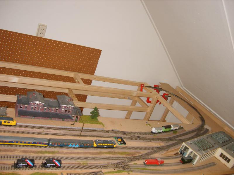

Het is het Schaduwstation geworden, na een fijne werktemperatuur op zolder gecrieerd te hebben aan de slag gegaan met het maken van het rechter bochtframe.
Even R2 wisselbocht erop gelegd om te kijken hoe het uitkomt.(heb geen R2's meer)
Moet nog het een en ander aanpassen, vandaar de lijmklemmen.
vanavond weer verder.
Maar nu eerst eten en opruimen!
Mvg
Mark
« Laatst bewerkt op: 16 July 2012, 12:29:48 door MC. Reden: 32293 »

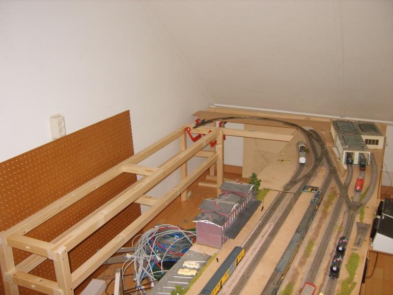

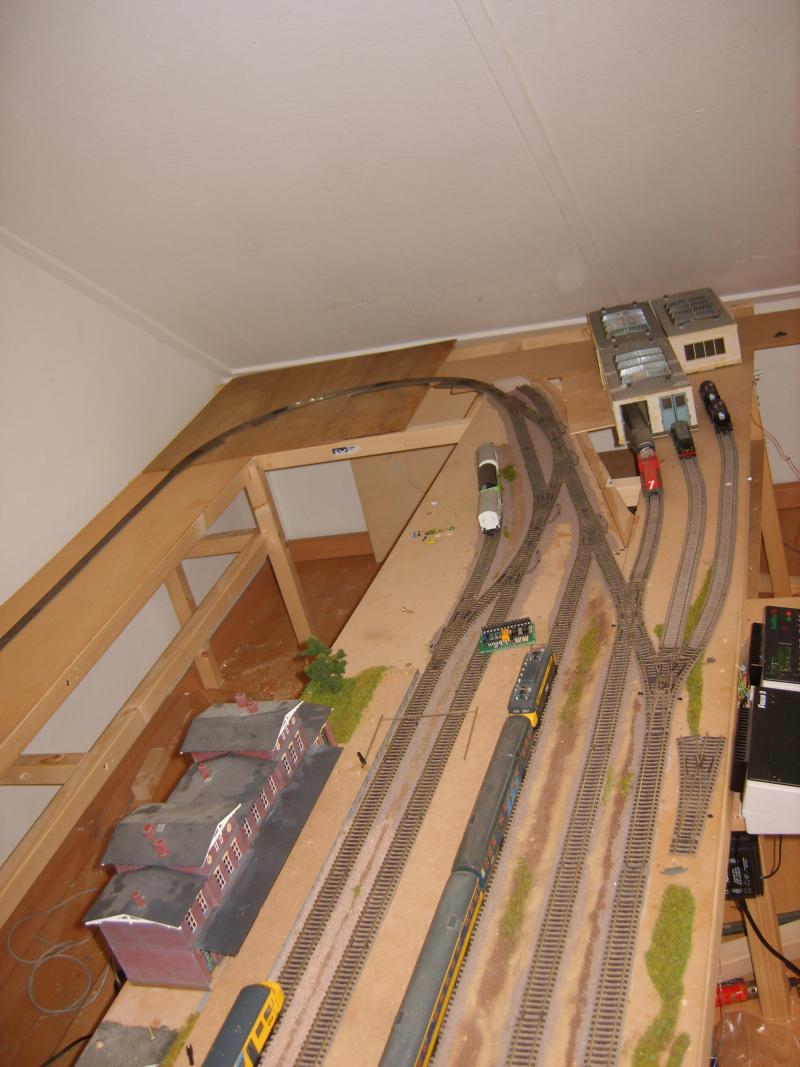

Na het eten en opruime nog tijd gevonden!
De bochtmodule is klaar niveau 1.
Heb nog enkele mdf plaatjes met wat zaagsnedes, morgen kijk ik even of ik deze nog kan gebruiken.
Zo niet zullen er nieuwe moeten komen (na de vakantie  :-[)
Heb het even dichtgelegd met wat dunne plaatjes hout, om zo een indruk te wekken.
De loods is een stukje naar achteren verhuist, geeft wat minder bekrompen gevoel en een ruimere kijk op de baan.
tevens zijn de bochten er naar toe wat vloeiender geworden en niet al te recht is mijn plan.
links zie je verschil tussen de 2 ballast kleuren, vind de bruinere echt veel meer spreken.
Dit was de update voor vandaag, misschien morgen de baan rond maken!  (y)

« Reactie #656 Gepost op: 16 July 2012, 18:41:06 »
Hey Mark,
Lekker bezig kerel !!
Ziet er allemaal goed uit, wat betreft de ballast vind ik ook de bruine iets mooier.
