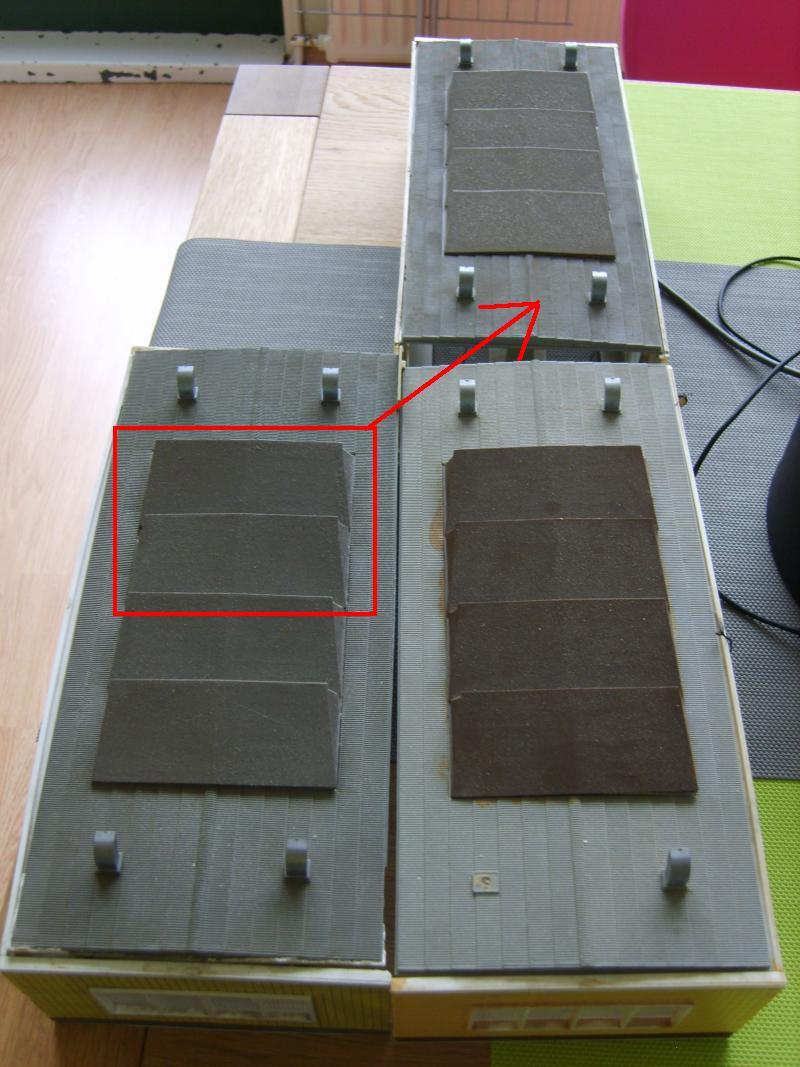

Volgens mij ben je juist verplicht een kier tussen het dak te houden en daar een regengoot van te maken. Want twee daken die met de helling naar elkaar toe komen, moeten een afwatering hebben. Anders heb je grote kans op lekage!

Ik zou misschien overwegen om er een lang dak van te maken door een van de daken te offeren. Zoiets:
Ik weet natuurlijk niet hoe vast alles zit. Ik had succes met
thinner
. En een licht hoofd.

Ik zou proberen om eerst de daklichten te demonteren. De vier daklichten zitten op een frame. Dan een mal maken van karton met gaten voor de daklichten zoals je ze wilt gebruiken. Dan een paar dagen kijken, meten en aftekenen. En dan héél voorzichtig zagen, vijlen en schuren. Ik denk dat je de ondersteuningsspanten dan wel nodig hebt. Ik heb ze weggelaten.
Maar dan mis je nog een dak want je hebt er net een verzaagd. Volgens mij staat op de aanbouw een plat dak ook prima, met bijvoorbeeld
deze dakvensters
Je kunt ook overwegen om de bestaande daklichten te gebruiken en het dak opnieuw te maken met bijvoorbeeld
deze golfplaten
. Kost geen drol, dus mag best een (paar) keer verkeerd gaan.
Ik heb ze ook gebruikt om de zijkanten van de daklichten te bekleden.
Het is wel een boel werk....

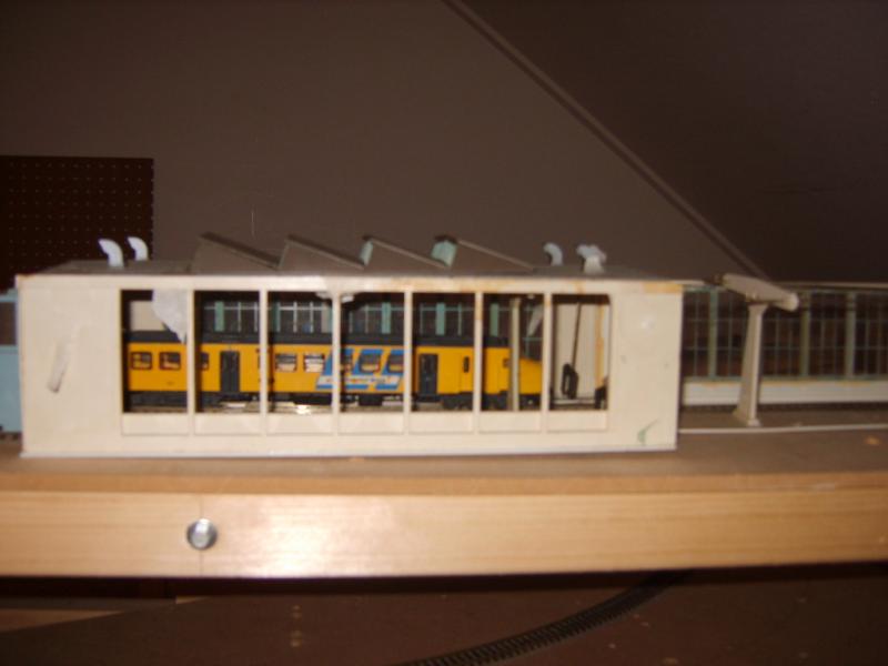

Na enig snij en plakwerk de stand opgemaakt.
- verlengde (2
de
loods) word bij de ingang wat ingekort zodat de daken op elkaar
aansluiten.
- verstevigings elementen moeten worden toegevoegd zodat deel 1 en 2 een geheel word.
- De 3
de
loods moet pas gemaakt worden, hiervoor moet mogelijk een extra plaat
voor gemaakt worden.
Plan V fleischmann zou volledig in deze loods passen.
Roco weet ik dat nog niet
Niet de beste foto, maar gaf wel een sfeertje weer.
hier staat ruim de Plan V voor de helft binnen.
zit sterk te denken om de stevigheid in het dak te gaan zoeken, en de ondergrond weg te laten, deze geeft nu een hoop beperkingen.
de ''ondersteuningsbalken/pillaren'' komen wellicht vast aan het dak, of op de baan te staan
de deuren moeten immers wel automatisch gaan worden, zoals bij het draadje
Ijzeren Hein.
Mvg
Mark
Laatst bewerkt op: 11 July 2012, 00:22:09 door MC

Een koffielepeltje zou inderdaad prima kunnen, als dat rare kunststof tenminste goed te plakken is.. Ik heb hier de Roco plan V liggen, ik zal binnenkort wel even de maat opmeten. Hij ligt momenteel keurig in zijn doosje
Het punt is, die kier hoeft helemaal niet groot te zijn, maar wel netjes afgewerkt, anders is het niet mooi. Regenpijpje aan allebei de kanten kan ook geen kwaad, dan geeft het ook meer het beeld van een waterafvoer.
Kan je die dakuitbouw trouwens niet met wat platen styreen en wat verf namaken en daardoor verlengen?
