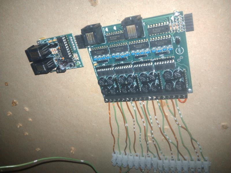

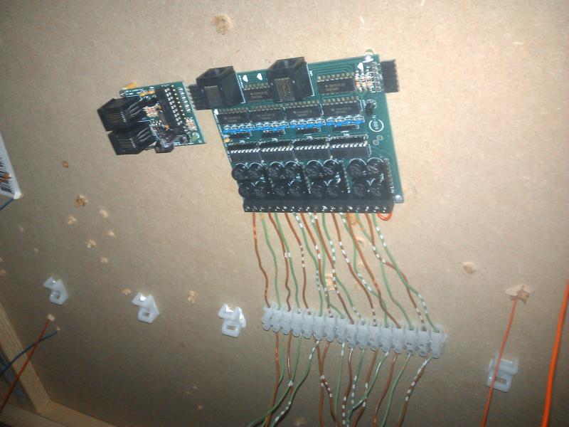

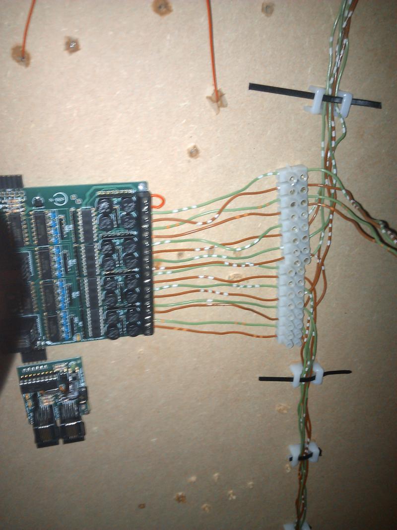

Vandaag 2uur onder de baan gezeten voor de bezetmelders, het moest er eens van komen.
Na de 2 uur vond mijn rug het wel welletjes.
Blok 1 en 3 hebben 3 melders gekregen, zodat korte treinen halverwegen kunnen stoppen.
Blok 2 en 4 hebben 2 melders gekregen.
Blok 5 word morgen bedraad en aangesloten.
Dan word er uitgebreid een bezetmelder test gedaan om te kijken of het allemaal functioneerd.
Als dit allemaal klopt worden de draden ingekort en gesoldeerd en tot een eenheid onder de baan gebonden.
De bezetmelder zelf word niet als voorheen op 1 paneel bevestigd, maar komt per module onder de baan
Bezetmelder onder de baan gehangen. (nog niet aangesloten)
Met de zadeltjes. (inmiddels aangesloten 1.1 t/m 1.10)
De zadeltjes om de kabels tot een eenheid te vormen zijn inmiddels ook onder de baan geplakt en hangen te drogen.
Overgens zijn de kroonsteentjes een trekontlasting voor de bezetmeldmodule.
mvg
Mark

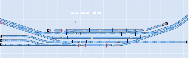

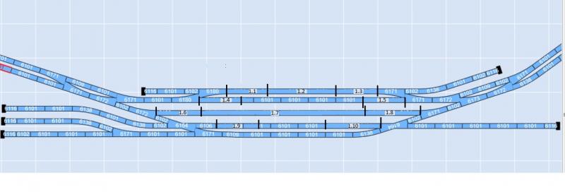

Valt wel mee, zolang je je koppie dr bij houd, vandaar ook de tekening met bzm erin getekend
Wissseldecoders vind ik altijd een crieme... altijd wel iets... Bewaar ik ook voor het laatst.

Vandaag blok 5,6 & 7 aangesloten.
Blok 5 (1.11 & 1.12) moesten nog bedraad worden, dit verliep vlotjes, hier kan nu ook ballast op.
Vanacht weer eens een paar spuitjes meenemen.
Blok 6 & 7 was een kwestie van aansluiten. ''zo gezeit zo gedean''
Bedrading even nog provisorisch onder de baan gehangen in de zadeltjes
losse kabeltjes rechts zijn van blok 5,6 &7 toen nog niet aangesloten

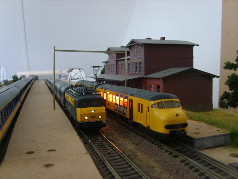

Ja en dan kan je het natuurlijk niet laten om even te spieken of het werkt
En Jahoor de lampjes branden keurig.
Helaas heeft de Plan V nog geen 2de decoder en mist nog front en sluitlichten
Na eventjes een klein stukje rijden kom je al snel achter dat er NOG iets moet gebeuren.
Namelijk de ringleiding. Nog helemaal niet aan gedacht. voor de ongededecteerde stukken.
Dit was het nu voor dan!

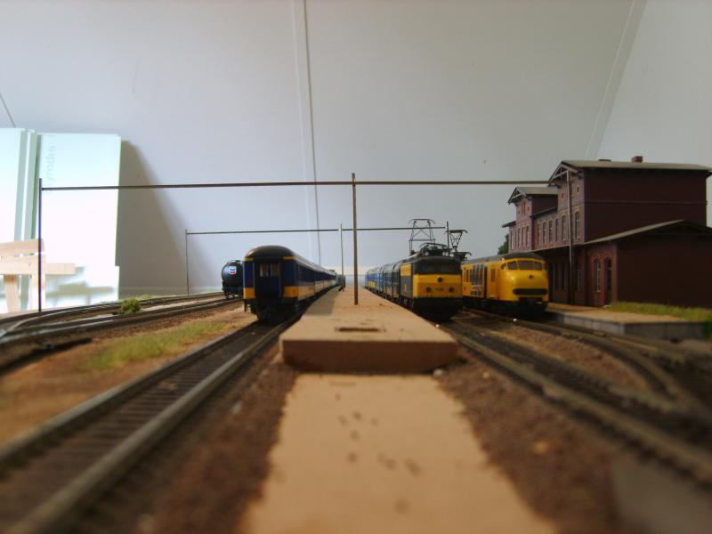

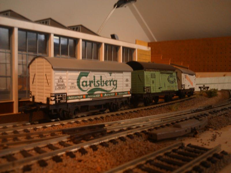

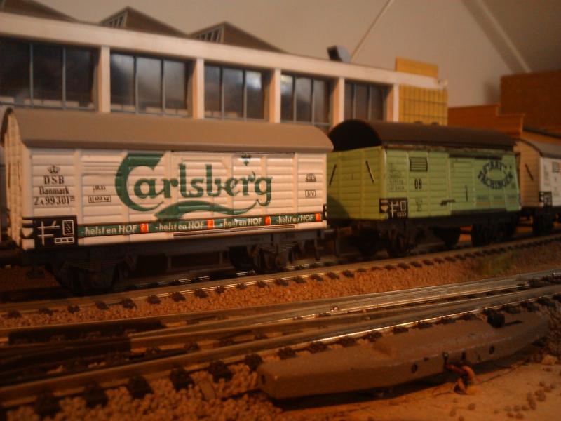

Vandaag even de locloods verplaatst om even te kijken hoe een goederenloods staat in plaats van het gele boerderijtje.
Wat vinden jullie?

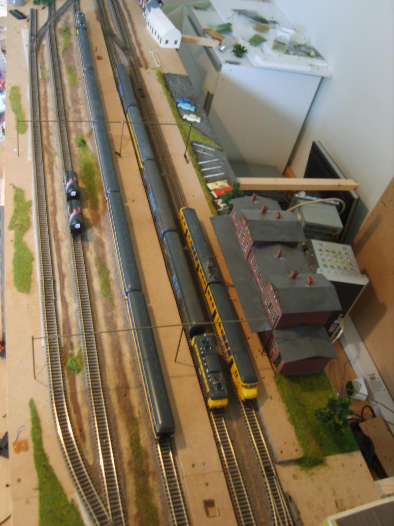

Na me nachtdienst ben ik eens gaan kijken wat ik met de 2 flexrails kon doen die buiten de hun bedding waren getreden.
En zie die maar weer eens terug in het gareel te krijgen.... $@#%%
Dus kregen deze kregen een nieuw doel:
zie nu net op de foto dat de achterste portaalmast in het midden uit het lood op het perron staat, dus nog eventjes aanpassen
Misschien voldoet N spoor staafjes wel om verstevingsbalken te maken...

Vraagje, het meest links spoor zit een raar knikje in, gezichtsbedrog ?
Groetjes,
dimo1_dimo1
Berichten: 3380
Re:Meerjarig module project (H0).
Reactie #356 Gepost op:
16 April 2012, 22:39:42 »
die goederenloods staat daar denk ik inderdaad leuker dan dat gele fabriekje, misschien een foto van afstand maken om te kijken of het mooi in het geheel past?
voor het meest linker spoor.. ik vermoed gezichts bedrog, het hout loopt gelijk met de rails
misschien een breedhoeklens op de camera?
groeten,
Auke

Als je het knikte bedoeld net boven het eerste portaal/of net boven de compensatie bocht.
Dat klopt, dit komt door een stukje flex rail.
@dimo:
Ik zal morgen eens een foto maken van een afstandje, maak graag close ups op dingen te verbloemen, zodat de foto beter tot zijn recht komt en de sfeer uitstraalt die ik wil.
Blij dat je het aangeeft want ik zie het geheel altijd.
En jullie maar een fractie ervan.
En vergeet dat soms
ik heb een simpel digitaal camera'tje anno ... net digitaal.
(Vandaar de wat mindere foto kwaliteit)
