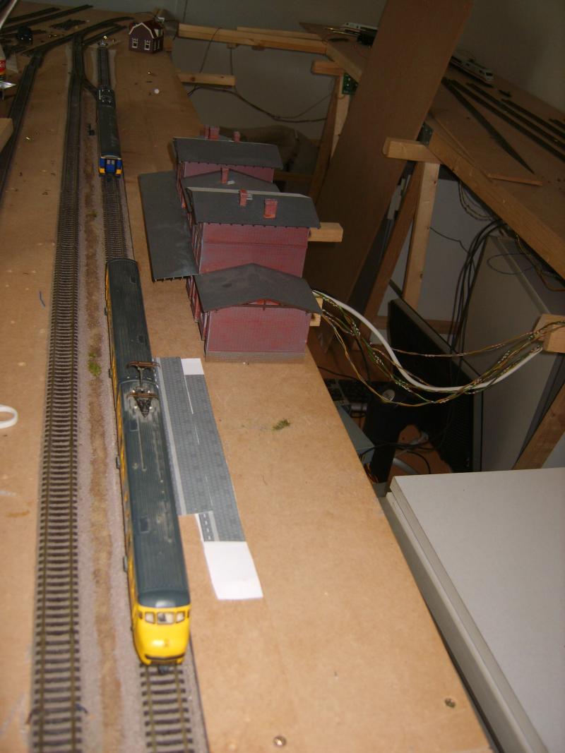

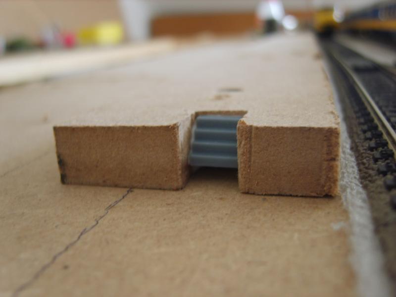

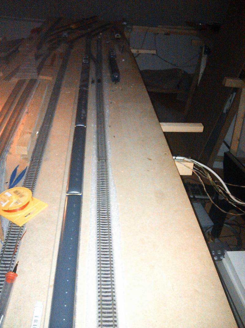

Vanavond nog eventjes verder gegaan (het was weer z'on avond)
Spoor 1(rechts) rechtgelegd en tevens aangesloten.
Dit spoor bestaat uit 2 blokken. Voor en na de wissel.
Aan het einde van spoor, 2 tussen de wissels is zo gemaakt dat evt hier een bzm op kan worden aangesloten.
Helaas begaf het licht het op mijn zolderkamer
dus een erg bagger plaatje.
Morgen eens bekijken met perron!
Kan ik gelijk mijn nieuwe decopeerzaag proberen.

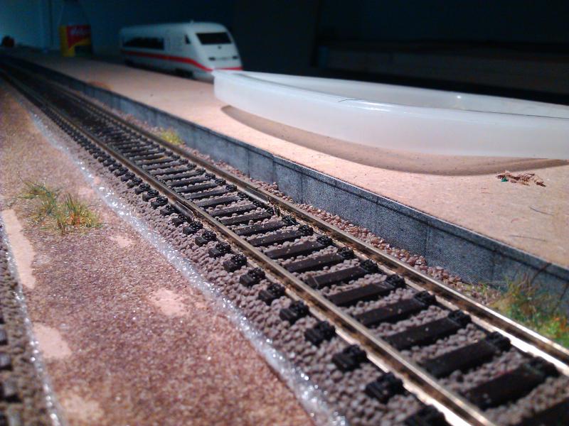

Weer een kleine update.
De perrons zijn pas gemaakt aan de moduleplaaten en de zijkanten bekleed met prints van de perron
zijkanten. Het ballast is met knutsellijm erin gelegd.
Met dit al resultaat:
Het trappetje om naar een loc te lopen en of voor inspectie:
Straks weer lekker verder, eerst kijken hoe het ballast opdroogd.
Mvg
Mark
Laatst bewerkt op: 20 February 2012, 15:46:35 door MC

Hey Mark,
Ziet er goed uit
, wellicht een idee, eerst de perronranden iets te vervuilen ? Nu kan je er nog makkelijk bij... ik het echt groeit er ook overal mos en andere rommel tegenaan.

@ Jeroen:
Of ik de zijkanten zelf ga vervuilen weet ik niet, maar wel wilde ik gras laten groeien langs de kanten.
Ben opzoek gegaan naar afbeeldingen uit de 80'igere jaren en zag dat ze het vroeger het niet zo nauw namen met onkruid.
Dit wil ik toch wel na gaan bootsen.

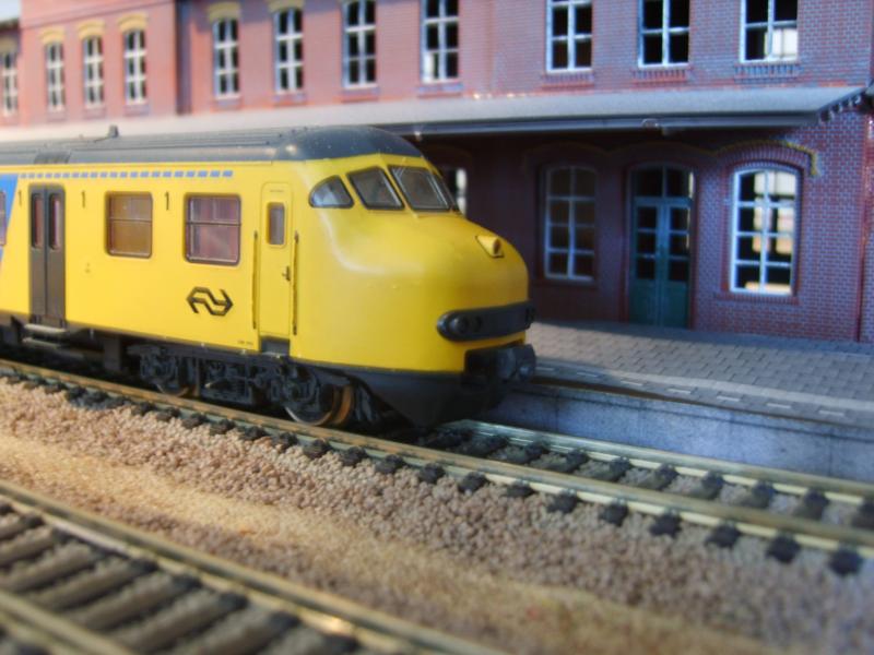

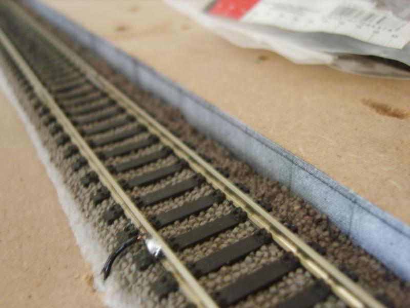

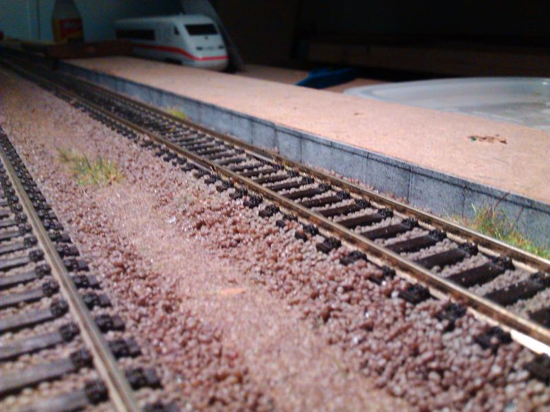

Het ballast is opgedroogd naar mijn zin.
Dus gaan we weer een stapje verder.
Het looppad ligt er met her en der een pluk onverzorgd gras.
Ballast ligt er inmiddels ook.
Is nog nat vandaar het glimmen
Mvg
Mark

Ziet er gewoon prima uit Mark, lekkere perronranden ook! Gr.Martijn

Denk leuke ipv lekkere
Ben erg content met het resultaat.
Moet wel weer om ballast, het is helaas op.
Spoor 1 en 2 is bijna volledig geballast

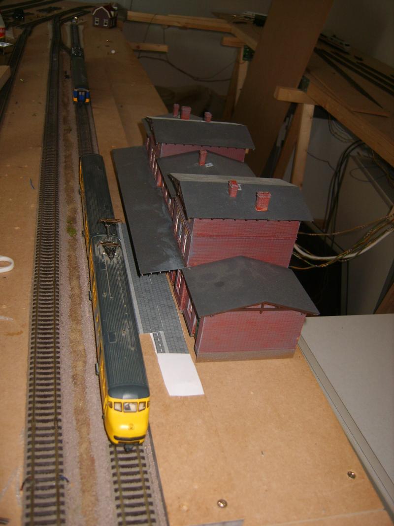

Vandaag het ballast nagekeken, helaas moest er nog eventjes wat ballast her-geplakt worden.
Na dit gedaan te hebben heb ik gekeken waar het station het mooiste stond.
Uit het midden:
In het midden:
Mijn voorkeur gaat uit naar uit het midden, maar wil jullie toch om jullie mening vragen.
Zo moet het perron gaan worden.
Eerst de palen plaatsen van de hekjes en station's overkapping.
Deze verwijderen en dan de perronprints plakken.
Eerst kijken waarvan ik de hekjes van kan maken.

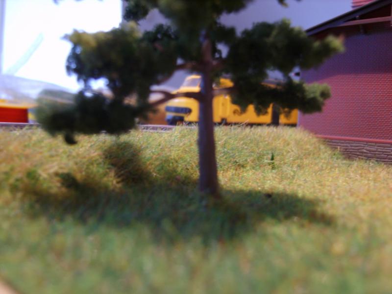

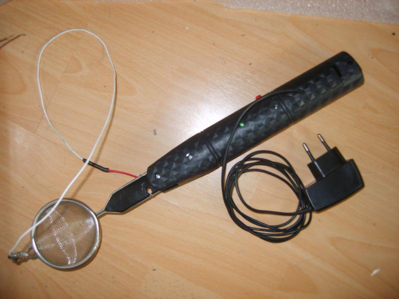

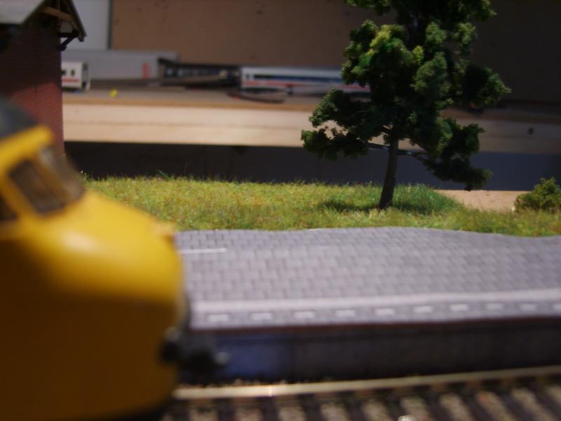

Vandaag moest ik toch naar Vlissingen naar de optiecien, dus gelijk even naar de Action, en jawel daar hadden ze al vroegtijdig elektronische vliegenmeppers
Vlug naar de blokker om een zeef en ombouwen maar, en gauw opzoek naar een 5V adaptortje
Met dit als resultaat!:
Daarna toch maar eens proberen op een proefstukje, leuk leuk resultaat!
Alleen als contact te functioneren was wat minder.
Dit doe je maar 1 keer!
Lijkt wel een AED

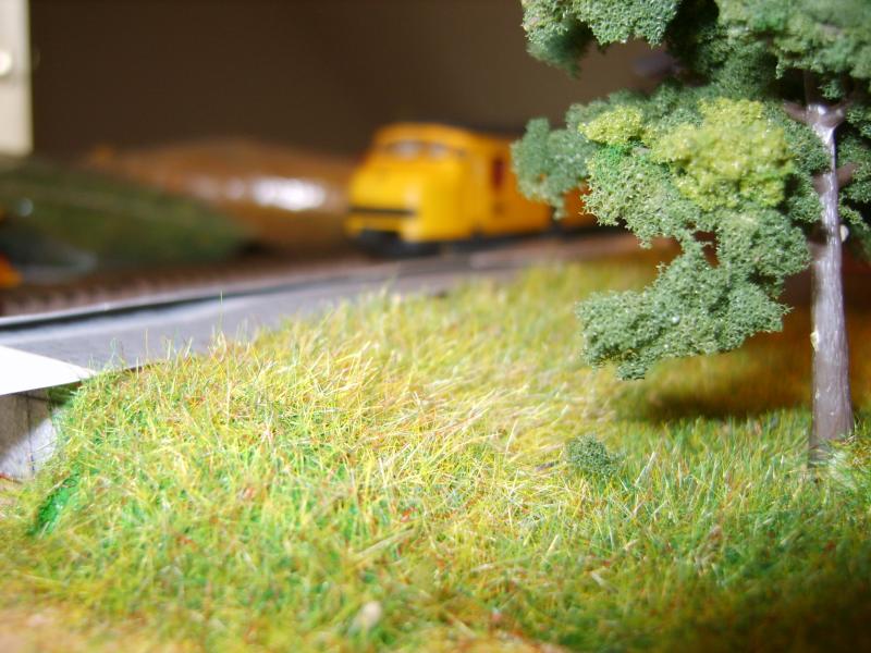

Na een dijkje te hebben gemaakt van MDF (geen foto van) het te bestrijken deel ingesaust met acrylverf,houtlijm, water met drupje afwasmiddel.
Spijketje gemept en gaan!
Vanaf het perron:
Het dijkje:
Naar het station toe:
Eind van het perron:
links word nog bijgewerkt
Dit was het weer voor eventjes!
