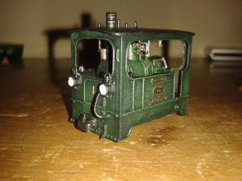

10 October 2013, 23:46:18 »
Ik blijf maar aan het verbeteren en tweaken. Nu heb ik twee lang gekoesterde wensen in vervulling kunnen laten gaan. Allereerst heb ik (eindelijk!) een minuscuul kettinkje kunnen vinden die de luchtklep naar/van de vuurkist open houdt. Daar had ik voorheen een zwart lakdraadje in gestoken, maar dit is uiteraard veel toffer. De ketting komt van Backwoods miniatures en is erg duur voor zo'n stukje metaal (£5 voor circa 20 cm), maar die moest ik gewoon voor dit model hebben.
Verder had ik al een decoder klaarliggen (de Z2 van TCS) en die heb ik onzichtbaar onder de kap gemonteerd. Ruimte zat voor dit kleine, maar vooral slanke decoder. Ik wilde al heel lang de draadjes voor het licht functioneel maken voor het imiteren van het vuur, dat je door de luchtklep in het echt kunt zien. Twee warm-witte 0603 ledjes erin, 3k9 weerstand en voor elkaar. Ging wel niet zo snel als geschreven, dat lijkt me wel duidelijk. In het echt is het iets geler dan op de video. Leuk voor een keer, maar ik ga het niet nog een keer doen. Leuke gimmick, maar noodzakelijk, nee, niet echt.
Voor de twee ledjes zit op de kap nog wel een melkwit geschuurd stukje transparant plastic. De lampje zitten nu, niet zoals op de foto, met de schijnrichting naar de decoder gericht. Zo wordt het licht zachter en niet twee felle punten. Ik had dat al aan zien komen dat dat zou gebeuren, maar later tijdens het bouwen kwam ik pas op de oplossing om het te voorkomen.
Je vindt de video hier:
http://youtu.be/uaE5vUKQd1I
Laatst bewerkt op: 10 October 2013, 23:48:07 door Sven

Karst Drenth
Berichten: 10499
Re: BNLS Baanbreker - Zelfbouw tramlocomotief
Reactie #595 Gepost op:
11 October 2013, 00:07:28 »
Tipje oranje of rode transparante lak over de ledjes Sven.
Maar mooi gepriegel
Grtzz,
Karst

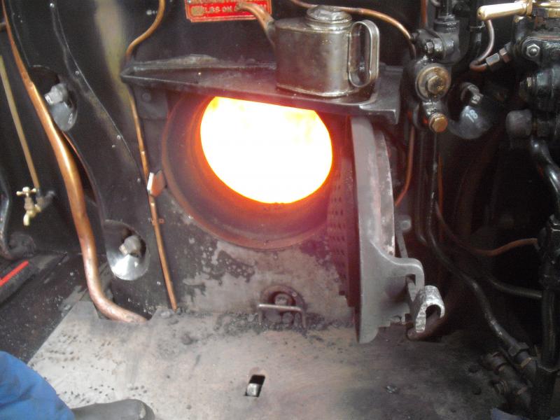

Beached
Berichten: 1109
Reactie #596 Gepost op:
11 October 2013, 02:54:11 »
Beetje oranje misschien. het vuur in een vuurkist is geen open haard, het ziet er zo uit als de loc rijdt. Het vuur is een beetje geler als de machine stilstaat, maar niet rood.
Een goed vuur op de loc hierboven betekent dat het been op de foto na een aantal seconden stoken flink heet wordt, met de kleur van het vuur wit en de kleur van de rook lichtgrijs
Het ziet er verder goed uit

Bedankt voor de commentaren. Ik had het al geprobeerd, met een ledje transparant rood, maar dat ziet er niet uit. Het wordt dan een knipperlicht. Maar dat komt natuurlijk omdat dat je eigenlijk drie leds nodig hebt, denk ik. Dat gaf me wel een idee: drie leds, waarvan twee in serie met een ervan oranje. Zo gaat het rood niet overheersen. Er zit lijm over de leds, dus ik laat dit nu zo, maar ik ga dus een andere keer nog eens proberen.
Kan ik de leds ook dimmen? Ik denk dat het wel iets subtieler kan. Ik kan daar in de handleiding van tcsdcc.com niets over vinden.
Ik begrijp wel dat het licht de aandachtstrekker is, maar het installeren van de ketting was meer prutswerk. Daar ben ik eigenlijk veel trotser op.
Voor de andere bouwers: gewoon een 0,5 mm zwart lakdraadje werkt ook en gaat veel sneller. Maar dit is uiteraard veel toffer.
