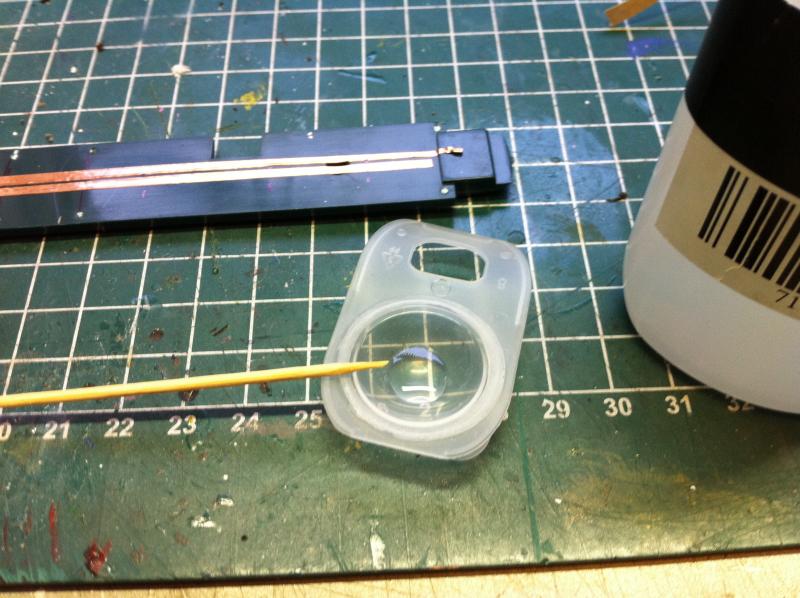

Ik ben bezig om mijn Mat 54 te pimpen. Echter de binnen verlichting is de uitdaging,
Een complete set kopen of zelf bouwen. Dit laatste ben ik mee bezig en wil dit graag met jullie delen. Als eerste heb ik 100 smd leds gekocht bij Ledbaron.de. http://www.ebay.de/itm/100x-LED-0603-GOLDEN-WHITE-WEISS-MIX-warm-goldweiss-wit-/320798039537?pt=Bauteile&hash=item4ab10d9df1#ht_2142wt_966 voor €8,-

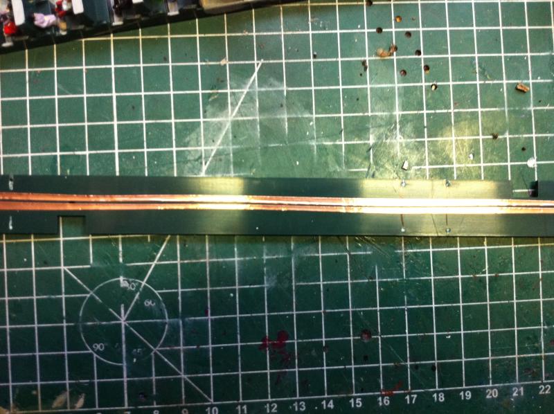

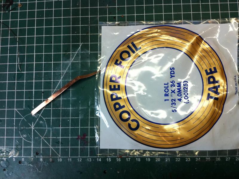

Koperfolie op rol gekocht bij een glas en lood hobbywinkel €7,- Deze folie is voorzien van een lijmlaag
Ik heb de folie in tweeën gesneden om zo twee geleide banen te krijgen en dit opgeplakt.
Nu nog die verrekt kleine SMD led plaatsen en solderen.
een mooi hulpmiddel hierbij is secondelijm. In kleine hoeveelheid in een klein bakje doen. Denk aan bijvoorbeeld een lenzendoosje.
Met een saté prikkertje op de plek waar het ledje moet komen even aantippen.
Niet te veel anders heb je hier last van bij het solderen.

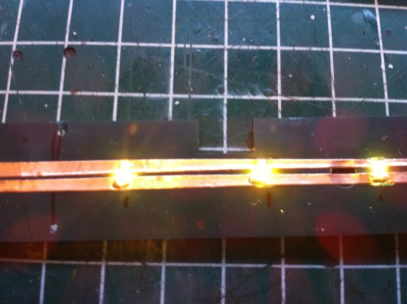

Als de ledjes vast zitten zijn ze makkelijk te solderen.
Het koperfolie laat zich makkelijk solderen en de ledjes zijn voor vertind dus deze zuigen als het ware het tin naar zich toe.
Resultaat

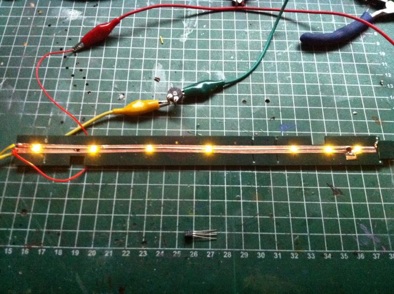

Nu nog een potmeter en een spanningsregelaar plaatsen. Woensdag nog even naar de plaatselijke elektronica zaak om een spanningsregelaar van 3 volt te regelen en potmeter om het licht te kunnen regelen in de foto hieronder zien jullie een test opstelling
Totaal kosten zal nog geen 2 euro zijn 7 ledjes a 8 cent en een stukje koperfolie a 10 cent.
Het duurste wordt de spanningsregelaar, de potmeter en een weerstand van 1 Kohm of lager om de stroom te begrenzen  ;D ;D

Top idee, zo met die koper folie  (y) . Vergeet geen brugcelletje te plaatsen aan het begin van je strip. Een spanningsregelaar is niet echt nodig. Je kunt ook een weerstandje van een paar K in serie met je potmetertje zetten. Als je eenmaal de juist waarde hebt ingesteld, kun je deze ook ff opmeten en dan door een vaste weerstand vervangen. Dan wordt het weer iets goedkoper. Je kunt ook overwegen om kortere strippen te maken en er enkele in serie te zetten.

Deze leds staan parallel.
Serie zou ook een optie kunnen zijn. Het betreft ongesorteerde leds dus ik weet niet wat ze gaan doen als je ze in serie zet ???
Natuurlijk een condensatortje er in spanningsregelaar zal 80 cent kosten
Dus al met al zal het nog niet veel kosten.
Weerstand is een goede optie ik zal is even kijken wat handiger is
Weer een leuk experimentje er bij ;D
Niets bijzonders. Parallel schakelen zoals jij het nu gedaan hebt levert meer risico's op dan serie-schakelen.
LEDs die je parallel schakelt geef je elk hun eigen weerstand en die combinaties zet je vervolgens parallel.
HeRo

Gevolg van een doorgebrande led in deze parallelschakeling is dat ze allemaal uitgaan.
Zoek ze naar de defecte.
Pas op met deze ongesorteerde leds. Er zitten veel uitschieters bij. Is dus B keus.
Op zich niets mis mee. Maar de zwakke exemplaren zitten er ook tussen en gaan dus eerder kapot.
Ik heb ook ooit een partij gekocht.Ik heb ze allemaal nagemeten op de diode stand en gesorteerd op de zelfde spanningsval.
De uitschieters zijn in de prullenbak beland.
Robin

Heren sorteren kan ben je even zoet  ::)
Beste Hero De parallel schakelen is het veiligst als een led doorbrand blijft de rest branden.
Dus tegenovergesteld als jij aangeeft. Serie geschakeld is te vergelijken met kerst verlichting.
Het voordeel van parallel is dat wanneer je toch wat meer licht wil je er gewoon 1 of meer leds bij zet.
Het kleurverschil is minimaal maar ook vroeger hadden niet alle lampen / TL dezelfde kleur. Dus het wordt er alleen maar echter van.  ;) :D

Er zit nog een ander nadeel in de "parallel" schakeling tov de "serie" schakeling, nl de totale stroom die er gaat lopen! Een smd led mag max 20mA hebben en brand vaak al mooi bij ca 8mA. Bij ca 16V rijspanning kun je er bij een serie schakeling heel wat in serie zetten terwijl er toch maar 8mA blijft lopen. Het voorschakel weerstandje wordt in dat geval gewoon iets kleiner. Bij de parallel schakeling wordt de stroom opgeteld en zal dus snel gaan oplopen. Bij meerdere personenwagens of treinstellen zal je dat dus al snel gaan merken.

Daar heb je gelijk in maar dan zou ik ze inderdaad moeten gaan nameten.
Bij de opstelling die ik heb gemeten kwam ik bij 5 leds op 40 ma dus je som klopt redelijk.
Het voordeel,van de kopere strip is dat je er zo en serie schakeling van kan maken. Weer een leuk experimenten ;D Ik hoef me niet te vervelen (y)

En dan zit je pas op 5! Een kant en klaar lichtstrip heeft tussen de 7 en 10 smd leds. Dat is dan bij jouw zo'n 40-80mA per wagon. Dat gaat hard oplopen bij een personentrein met 5 a 6 wagons. Dat is dus bij twee personentreinen al bijna de stroom die een extra goederenlok zou gaan trekken.
Dan kies ik toch voor de serie/parallel schakeling die op de meeste strips wordt toegepast en laat dan een lok meer lopen.
Blijft verder toch nog een heel goed idee zo met die folie. Een beetje puzzelen met het plakken van de stripjes, smd weerstandjes, een smd diodebrugje en antiflikker elcootje en dan heb je toch nog een goede verlichting. Het grote voordeel is dat je de leds precies daar kunt zetten waar je ze wil hebben.

Ik heb voor 5 leds gekozen omdat dit mooi uit kwam met het interieur. De leds hebben een waarde van 3V en 20mA. Dus als ik de leds in serie zet kom ik op 15V. Nu nog een weerstand in serie om de stroom te beperken. De meeste leds kan je niet zomaar op de aangegeven spanning aansluiten.  Natuurlijk komt er een elcootje in en nog een potmeter. Van de week zal ik het uit testen.
