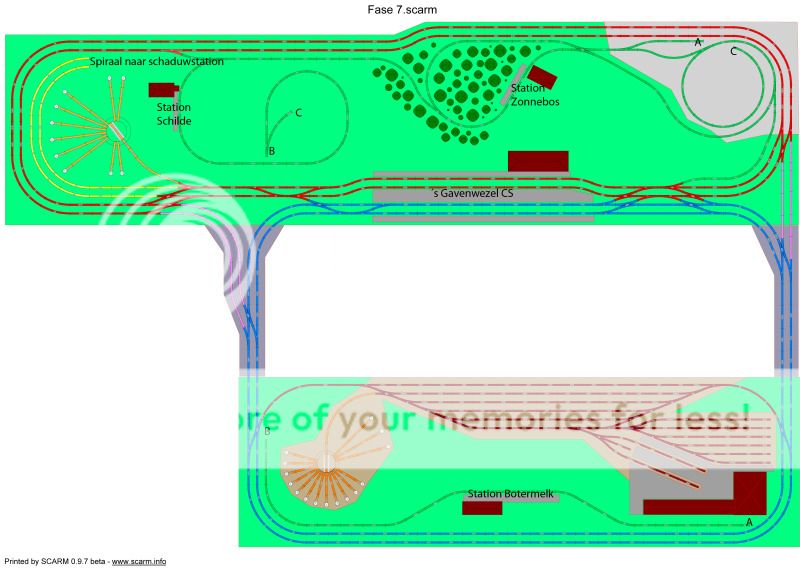

Sinds kort ben ik na 20 jaar er niets mee te hebben gedaan, weer helemaal in de ban van het bouwen van een modelspoorbaan.
Nu weet ik dat er in de tussentijd veel ontwikkeling is geweest met de komst van de digitale techniek, maar ik zou toch het liefst een analoge baan bouwen. Lijkt me veel leuker om schakelingen uit te puzzelen en zo. eventueel kan het altijd nog omgebouwd worden. Ik ben in de tijd gestart met Fleischmann H0, maar ik heb nu besloten om de baan van Roco Geoline te maken. Misschien niet direkt het mooiste en het beste, maar eigenlijk ideaal voor de eisen die ik er aan stel, en toch ook nog redelijk betaalbaar. Toch niet onbelangrijk.
Hoe dan ook, ik ben met het baanontwerpprogramma scram aan het stoeien geweest, en kwam tot de ontdekking dat ik steeds meer en meer van de zolder in beslag wilde nemen. Het eind doel is om twee tafels te maken die met elkaar verbonden zijn. Eén van ongeveer 7 op 1,6 meter, en één van ongeveer 5 op 1,4 meter. Redelijk grote diepten, maar dat wil ik eigenlijk zo, en ik zal er wel voor zorgen dat ik aan de achterkant zal kunnen. Ik ben van plan om de bouw in twee fasen te doen. Eerst de tafel van 7 meter, en dan later de tweede tafel er bij bouwen. Fase 1 en fasse 2 zeg maar.
Fase 1 zou er dan als volgt uit moeten gaan zien:
De baan zal bestaan uit een dubbele twee sporige omloop. de bovenste, rode, loopt om de tafel, en aan de bovenkant deels over een dakbalk, hier ligt het spoor dan ook iets hoger. De onderste, blauwe omloop, gaat rechts langs de muur, onder over een dakbalk, en links weer terug over het dakspant. Beide lussen zijn aan elkaar te koppelen via de roze stukken,en ze lopen voor aan de tafel als viersporig geheel naar een station.
Links heb ik een spiraal naar een schaduwstation voorzien, met een draaischijf er boven. Verder op het middenterrein een rangeerterrein, en een boemelbaantje voor kleine korte treintjes.
Omdat ik het rangeerterrein er eigenlijk wat te veel aan vind, het wordt een beetje te druk op de tafel, zal deze in fase twee naar de andere kant verhuizen. Dat zal er hopelijk ongeveer zo uit moeten gaan zien:
Ook hier wil ik een draaischijf plaatsen, en het boemelspoortje krijgt er wat dimensie bij. Deze zal deels verdoken, onder de dubbele sporen mee naar de andere kant lopen, om daar boven te komen naar een station. Vervolgens ondergronds weer terug, waar dan ook een splitsingsmogelijkheid moet komen om er als één of twee lussen mee te rijden.
Het zal zichzelf nog wel wat verder uitkristalliseren hoe het precies zal worden, maar dit is het idee nu. Het ontwerp is een leidraad, maar zal ongetwijffeld nog wel aangepast worden naarmate de bouw vordert.
Over de verdere aankleding heb ik nog niet veel na gedacht, dat zal nog wel komen, maar in de rechter bovenhoek komt een berg.
Op en aanmerkingen, of tips zijn welkom.

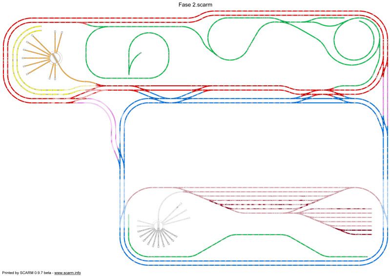

Ik ben nog een beetje aan het proberen geweest. Ik was nog niet helemaal tevreden over het station. Wellicht een beetje te simpel, maar waar ik op uit kwam is ook niet alles:
Dus er maar weer uit gekieperd, en eens met wat kleurtjes wat helderheid proberen te scheppen. Zo ziet het er toch al beter uit:
In de laatste stap nog even aan het rangeerterrein gesleuteld, want dat kon ook nog wel beter:
Al met al ben ik wel redelijk tevreden zo. Nu natuurlijk nog zien hoe het in de praktijk haalbaar is, en waar wat veranderingen moeten komen.
Als iemand nog een suggestie heeft voor het station, dan hou ik me aanbevolen.

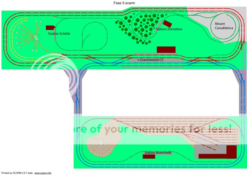

Ik heb het plan eens goed bestudeerd en ik stel het volgende voor. Als je de overgang aan de geheel rechtse kant handhaafd en de linker nou verwijderd krijg je de volgende opties:
Aan de onderste tafel op de tekening kun je een lus maken via het rangeerterrein. Je komt dan rechts naar beneden (op de tekening gezien dan hè) gereden en je draaid de bocht verder door totdat je langs de opstelsporen kunt aansluiten op de boog die dan geheel linksonder ligt. Je krijgt een soort driehoek uit enkel sppor dat is niet vreemd want op een rangeerterrein kan dat makkelijk. Je kunt dan rond rijden en komt via de lus weer op de bovenste tafel terecht.
Het grote voordeel is dat je jouw station veel langer kunt maken naar links. Ik denk dat je anders veel te korte perrons krijgt. Door de bod is een lok met 5 rijtuigen het minste wat je daar kwijt moet kunnen.

Hoi Yuri,
Ik heb ook en paar ideeën in jou tekening verwerkt.
Heb links bij het station wat wissel combinaties weggehaald aangezien je aan de andere kant van het station ook al genoeg mogelijkheden hebt om van banen te wisselen en de stationssporen kun je nu ook wat langer maken.
Links om de draaischijf een spoortje verwijderd om zo ruimte te creëren voor een scheiding tussen de hoofdbaan en draaischijf (aangegeven met 'bomen') Dit lijkt mij iets minder druk aan die kant.
Bij de opstelsporen liggen de wissels nu zo, dat alle banen ongeveer even lang zijn (hoop maar dat de draaischijf er nu nog past)
En bij de rangeersporen nog een omloop gemaakt, biedt weer iets meer mogelijkheden.

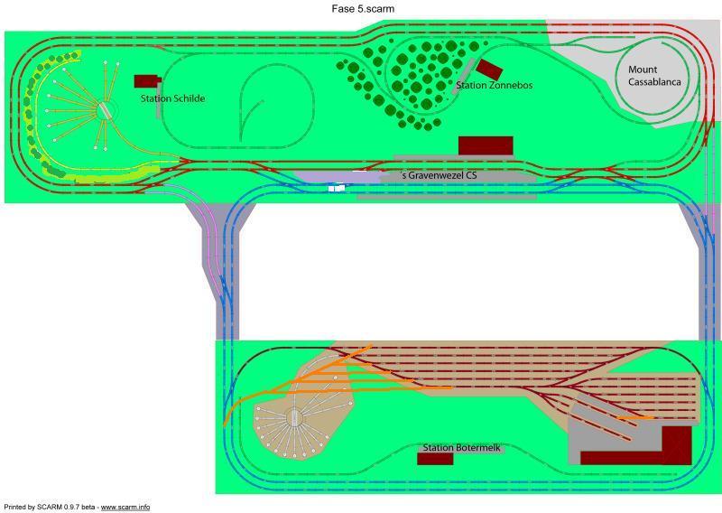

Dan was ik al even bezig geweest met het advies van J. Moors. Ben vanmiddag voor het werk al even aan het stoeien geweest met wat je suggereerde, maar al snel ging het gaandeweg al een andere kant op. Maar heeft zeker inspirerend gewerkt. Tnx. Dit is het voorlopige resultaat:
Klikken om te vergroten.
Het zit em louter in de stationssporen, maar ben wel heel tevreden over hoe het er uit gekomen is. De lus via het rangeerterrein is daardoor denk ik niet nodig.
Met de suggestie over het rangeerterrein van Loclion ga ik nog aan de slag, ziet er goed uit, en had ik zelf nog niet bedacht. Het gele spoor rond de draaischijf laat ik wel nog even liggen, want dat moet de spiraal naar het schaduwstation worden... Ja, ik weet het, veels te ambitieus... Maar dat wordt echt pas een van de laatste dingen. Heb het kwa ruimte eigenlijk niet nodig, maar lijkt me gewoon te gek om te maken. Maar kan zeker zijn dat de lokatie nog veranderd.
De opmerking van Han Zijlstra vind ik ook wel een goeie. Het was eigenlijk mijn bedoeling omhet speelse te creëren met het boemelbaantje, en de grote treinen lekker te laten denderen over de lange sporen. Maar ik ga er nog wat mee doen. Eerst ontwerp 1 is even op punt zetten, en dan ga ik daar mijn hoofd eens over breken. Tnx. Wie weet gaat dit concept wel helemaal het raam uit. :)
