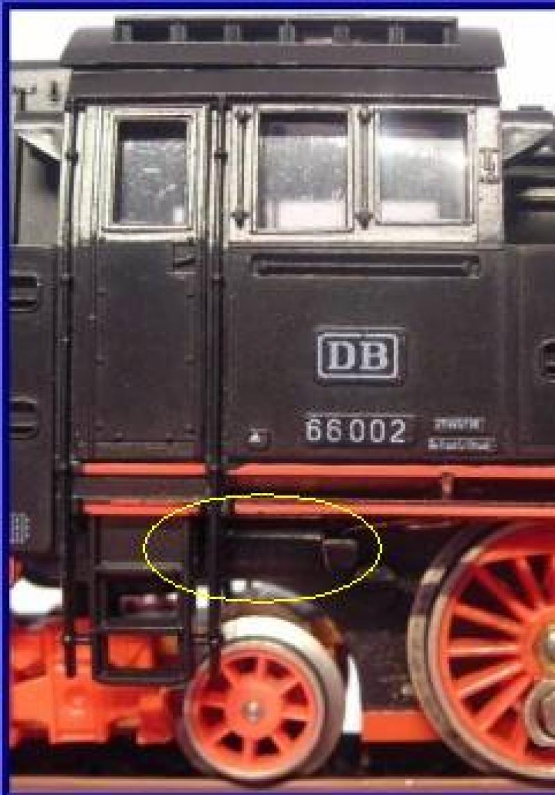

Ik had een tijdje geleden op eurospoor een mooi exemplaar van een DB 66 002 van Piko aangeschaft. Deze bleek niet helemaal soepel te rijden. Ik had de contactjes schoongemaakt. Daarna reed hij al wat beter. Maar ik wou meer dus heb ik hem opengeschroefd en binnenin ook schoongemaakt. Helaas stoote ik hierbij een (iets in een krimkous wellicht een condensator) eraf. Nu rijd hij dus helemaal niet meer.
Het "ding"
De foto is niet ideaal en ook niet van eigen fabricaat. Duidelijkere foto's volgen nog
Deze lokomotief was bedoeld om de ombouw van analoog naar digitaal op te oefenen
mijn vraag aan jullie was of deze "dingen" in de krimpkous nodig zijn bij het digitaliseren. Zo nee dan is mijn probleem opgelost en ga ik een decoder monteren, zo ja wat moet ik doen?
Graag hulp
Alvast bedankt

lijkt de ontstoorcondensator
die kan je digitaal weghalen
van wielen naar decoder
decoder naar motor
dan moet ie het gewoon doen

Alleen weghalen gaat niet werken, het is een ontstoorSPOEL en geen condensator. daarvan breekt nogal es een draadje af... het ding zit in de draad van de stroomafnemer naar de motor. Je kunt m gerust missen, maar dan moet je m vervangen door een draadje, als je m alleen maar weghaalt gaat er geen stroom naar de motor en gebeurt er dus bar weinig.

zijn vraag was ook of dat ding wegkon
ik neem aan dat hij begreep dat je wel een paar draden moet gebruiken zoals ik schreef
wielen naar decoder en decoder naar motor

klopt, als de loc verbouwd moet worden gewoon wegmikken

Zwarte draad op het chassis, rode draad op de andere wielen, grijs en oranje naar de motor, geel en wit naar de verlichting, massa lampjes ook aan het chassis.
Motorpolen wel helemaal isoleren van de rest van de loc.
Wat jij bedoelt met dat krimpkous is inderdaad een spoeltje, kun je underdaad gewoon vervangen door een draadje, anders werkt het motortje inderdaad niet.

Ik snap wel dat ik de ontspoorspoel moet vervangen door een draadje anders kan er nooit stroom bij de motor komen
