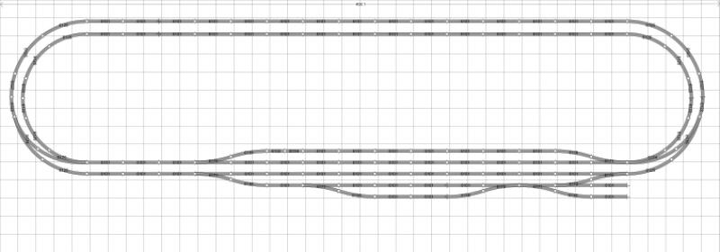

Ik heb een voorzetje gemaakt met AnyRail het gedeelte rechtsonder is Maassluis.
stormwg
Nieuwe gebruiker
Berichten: 9
Re:Hulp gevraagd voor een NL baanplan 400x140
17 October 2011, 22:27:11 »
Nu met een link....
Niekleair
Berichten: 702
17 October 2011, 23:22:01 »
Moeten de sporen, mits je een station wilt bouwen, niet wat verder uit elkaar liggen? 5 a 6 centimeter is volgens mij te weinig om fatsoenlijk een perron tussen te bouwen. Wellicht kun je na de wissels eerst nog een stukje rechtstand toevoegen, voor het spoor weer parallel aan de "hoofdlijn" gaat lopen. Eventueel kun je de wissels "links" nog wat opschuiven. Op die manier creëer je meer ruimte voor perrons.

eenop87
Berichten: 1015
18 October 2011, 01:05:51 »
Persoonlijk vindt ik het een nogal saai ontwerp en ik ben bang dat je hier snel op uitgekeken bent.
Je zou het wat spannender kunnen maken door halverwege de baan een schot aan te brengen waardoor het achterste gedeelte uit het zicht is. Je kan hier dan wat extra sporen kwijt en zo een schaduwstation maken.
Je krijgt dan in ieder geval wat meer afwisseling in de treinenloop.
Je kan op die manier dan ook de bochten in de baan wat camoufleren. Het punt waar je treinen achter het schot verdwijnen kan je eventueel afschermen door wat industrie, een bomengroep of iets dergelijks.
De bochten (met name de binnenbochten) lijken mij erg krap, zo te zien iets van een radius van 35cm. Voor sommige treinen is dat te krap en bovendien is het geen fraai gezicht als daar wat lange wagons door heen gaan. Gezien de breedte van je tafel zou ik daar wat ruimere bochten voor kiezen.
Het parallel spoortje helemaal onderaan lijkt mij nogal nutteloos.
De uitloopspoortjes kunnen wel wat langer.
