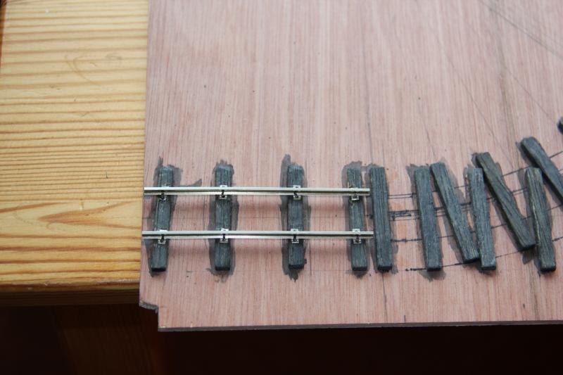

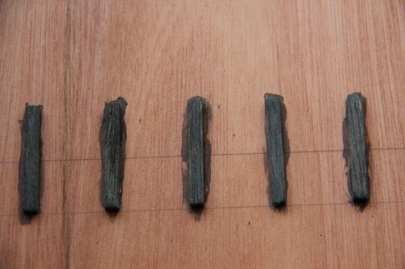

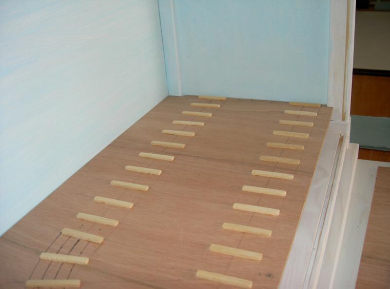

Inmiddels ben ik begonnen met het leggen (spijkeren) van rails. Eerst de bielsen met een koperborstel wat opgeruwd en daarna waterbeits (grijs) er overheen gekwast. Aangezien je toch moet wachten tot dit droog is (4 uur) in de tussentijd 280 railschoentjes van elkaar losgeknipt en aan weerskanten de uitstekende delen er af gevijld. Wat een pokkeklus. Hetzelfde gedaan met 32 raillasjes.

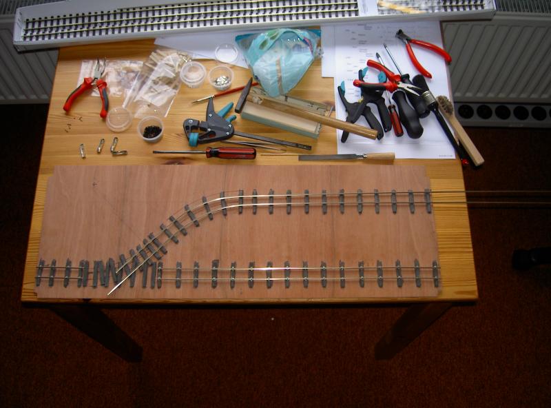

Toen alles droog was ben ik begonnen met het spijkeren van rails. Eerst een aluminium lat op de bielsen geklemd zodat de eerste rail op de goede plaats gaat komen en alles recht loopt. Daarna dit eerste stukje rail op de twee buitenste bielsen vastgespijkerd aan de binnenkant. Hierna de aluminium lat weggehaald en de spijkertjes aan de buitenkant er ingeslagen.
Vervolgens de railstoeltjes op de binnenste twee bielsen vastgetimmerd. Hierna twee railmalletjes op de beide rails gelegd zodat de tweede rail kon worden vastgespijkerd. Aangezien dit de eerste keer was dat ik rails aan het spijkeren was, is er van alles en nog wat misgegaan. Dit varieerde van een kromme spijker die ik er nog uit kon krijgen tot een spijker dit op het laatste moment weg draaide en dus naast de rail kwam. Niet meer te verwijderen, dus er maar een spijker naast geslagen wat wonderwel goed lukte.
Het lijkt haast wel of de spijkers niet helemaal rond zijn. Als je ze in de pincet klemt draaien ze meestal een beetje. Dit betekent weer dat je je in allerlei bochten moet wringen om de spijker goed tegen de onderkant van de rail te krijgen. Ook is de drevel volgens mij een beetje aan de lange kant (8 cm). Het is redelijk lastig om de ene kant op de spijker te houden terwijl je met een hamer op de andere kant tikt. Eens kijken of hier iets anders / handiger voor te verzinnen is.

In de tussentijd weer verder gegaan met het leggen van de rails.

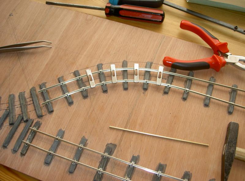

Ik ben inmiddels afgestapt van het volledig met de hamer inslaan van de spijkertjes. De drevel sprong namelijk steeds van de spijker af. Dit bleek te komen doordat ik beide einden van de drevel gebruikte om op te slaan en daardoor werden deze allebei een beetje afgerond. Ik heb een kant vlak gevijld en er daarna ook nog een gleufje ingevijld. De spijkers druk ik er inmiddels met een tangetje in en alleen het laatste stukje krijgt nog een tikje met de hamer en drevel.
Het gebogen spoor heb ik eerst met de hand voorgebogen. Hierbij moet je er goed opletten dat je geen knik veroorzaakt. Nadat de eerste rails de goede vorm had, heb ik deze vastgespijkerd. Daarna met de railmalletjes de tweede rails vastgespijkerd en daarna de uitstekende delen afgeknipt / gevijld.

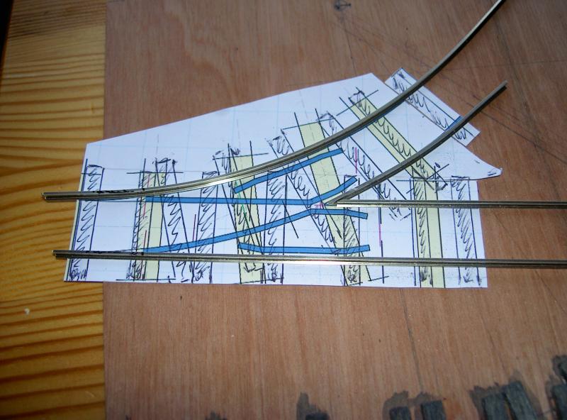

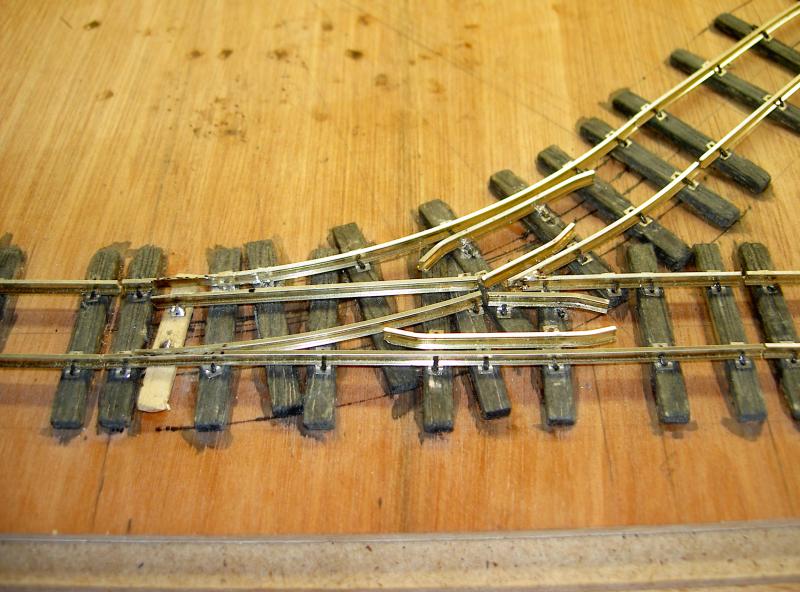

Tenslotte zijn we toe aan het lastigste gedeelte namelijk het maken van het wissel. Ook dat heb ik nog nooit gedaan, dus daar kan ik nog wat plezier mee beleven. Ik heb eerst nog een aantal malletjes geprint en daarop de bielsen afgetekend. Daarna heb ik de afbuigende railstukken in model gebogen en afgetekend hoe deze afgevijld zouden moeten worden. Daarna zowel het afbuigende als het doorgaande gedeelte van het puntstuk zitten vijlen en passen tot het volgens mij klopt.

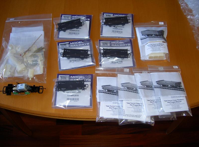

Eindelijk is de bestelling van het rollend materieel binnen. Na de bestelling duurde het wel heel erg lang voordat deze binnen kwam. Ik heb toen contact opgenomen met de fabrikant (Smallbrook Studio) en deze vroeg mij nog een aantal dagen te wachten voor de zekerheid. Als de bestelling dan nog niet binnen was, dan zou hij een vervanging sturen. Na een week heb ik hem een e-mail gestuurd dat er nog niets ontvangen was. Hij heeft hierop op maandag een vervanging gestuurd en deze heb ik afgelopen vrijdag ontvangen.
Meteen de doos opengemaakt en alles uitgepakt. Natuurlijk het locomotief chassis meteen even op een stuk flexrail gezet en hierop de rijregelaar aangesloten. De loc liep eerst heel erg onregelmatig, maar na een aantal malen heen en weer rijden ging dat al een stuk beter. Er zit zo te zien alleen nog ergens een zwaar punt in de wielen / drijfstangen. Binnenkort maar eens wat olie en vet halen om te kijken of ik hiermee het euvel kan verhelpen.

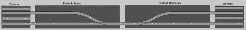

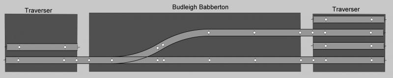

Belofte maakt schuld. Hierboven het eerste gedeelte dat gemaakt gaat worden. In het midden het Budleigh Babberton gedeelte met rechtsboven de Budleigh Cheese fabriek. Rechts de traverser om de lege / volle wagons te wisselen (bovenste twee sporen) en volledige treinen te wisselen (onderste twee sporen). Aan de linker kant de traverser om de treinen te kunnen wisselen. Tussen de drie gedeelten zijn koppelstukjes aanwezig.
En hier is de (toekomstige) uitbreiding. Het station van Tinworth met als bovenste het spoor voor personentreinen (vlak voor het station) en onderin het (doorgaande) spoor voor de goederentreinen. Op de linker traverser kunnen personentreinen worden gewisseld (bovenste twee sporen) en ook goederentreinen (onderste twee sporen). Dit is in feite dezelfde traverser als in het eerste ontwerp, maar nu aangevuld met twee extra sporen. Ook nu zijn de modules weer met koppelstukjes aan elkaar verbonden.
Nu ik trouwens deze afbeeldingen zit te bekijken zie ik dat ik een beetje al te enthousiast ben bezig geweest met kopiëren. Het spoor voor de personentreinen op Tinworth Station heeft direct na het wissel een klein stukje recht spoor. Dit zal daar niet gebruikt gaan worden. Hierdoor komt het bovenste spoor iets naar voren waardoor er meer ruimte ontstaat voor het perron en het station.

Langzaam maar zeker gaat het (gelukkig) steeds beter met de gezondheid, er is dus weer 'geklust' aan Budleigh Babberton. Ik heb de afgelopen dagen het wissel afgemaakt (moet nog wel een beetje bijgesteld worden). Een volledig verslag kan je hier vinden.

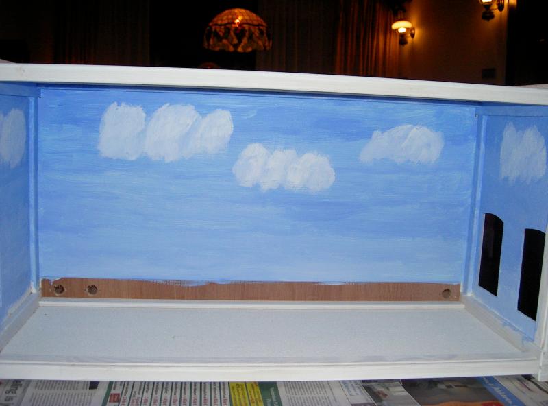

Ook heb ik de baby blauwe lucht inmiddels vervangen door een iet donkerder blauw (ultramarijn) en heb ik ook wat wolken aangebracht met witte werf die ik toch over had. Voordat deze nieuwe lucht werd aangebracht heb ik de muizengaten in de zijkanten van de box aangebracht. Morgen (of overmorgen) ga ik de buitenkant van de box verven in de huisstijl van de Milburn - Tinworth Railway (een soort olijf groen).
