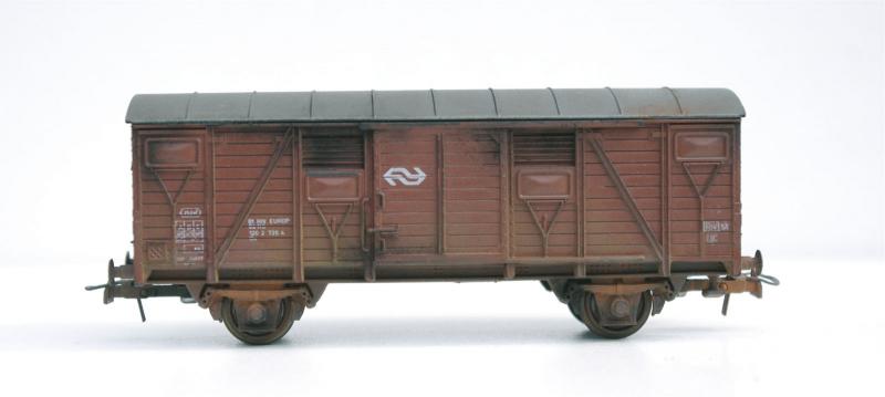

Steef ik gebruik o.a. Humbrol 113 of/en Revell 83, beiden roestkleuren. En daarna ook weer wat uit de poederdoos.
Ziet er trouwens heel goed uit, werkt lekker he, die poeders

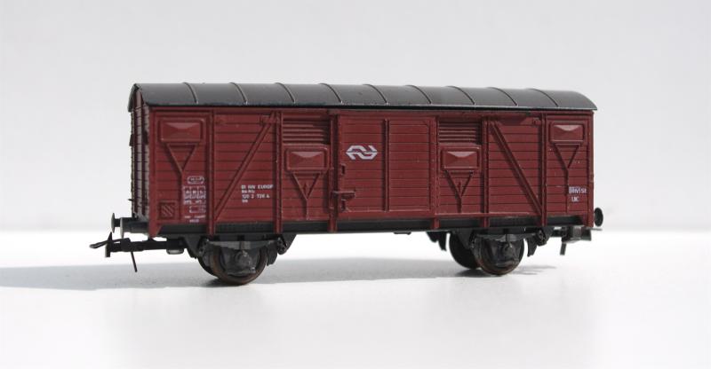

Ben even zo vrij geweest om een wagon te laten zien, zoals ik hem had gekocht en daarna bewerkt. Bij deze heb ik het onderstel in de 180 van Humbroll gedaan en daarna met wat poeders zitten freubelen.
