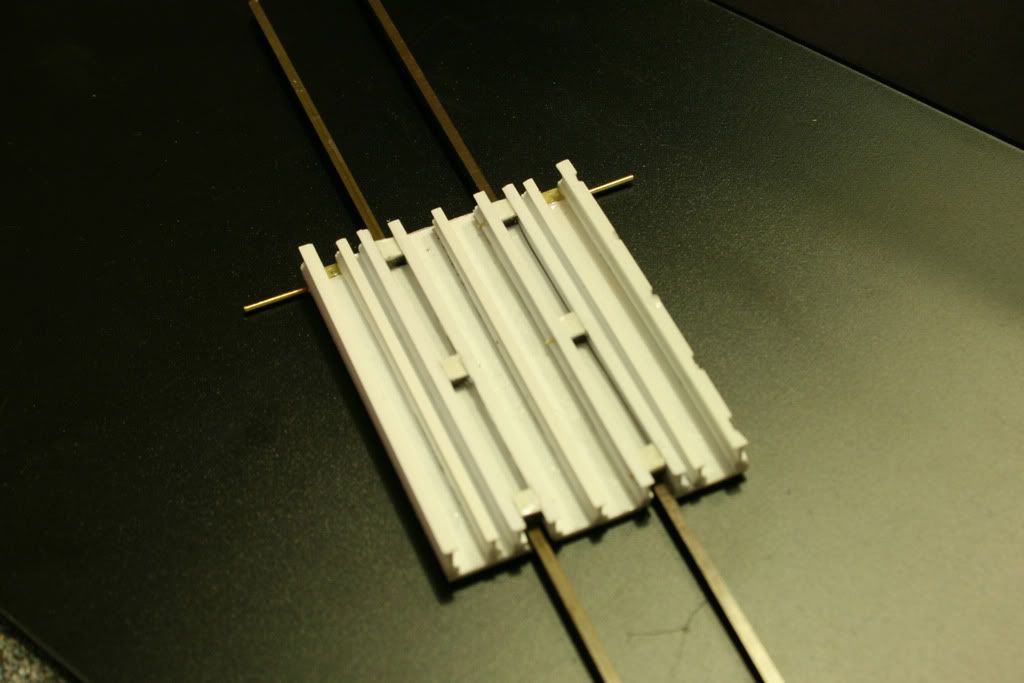

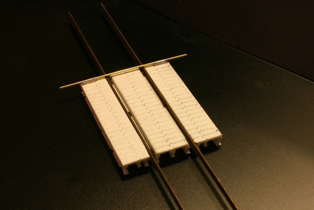

Zo weer eens een update van de vorderingen:
Het dek begint aardig op te schieten. De leuningen zijn weer even verwijderd totdat ik de boel bewegend heb, dat lijkt me wat veiliger.
Hier de boven en onderkant van het dek. Tussen de drie delen die eerder gemaakt zijn zitten met "The Chopper" smal gesneden stukjes Tillig biels waar de rails zo in schuift.
De stang die het scharnier vormt voor de brug loopt nu nog door. Ik heb een recht stukje messing staf op twee stukjes printplaat gesoldeerd en deze vervolgens in het dek gelijmd. De stukken zitten nog aan elkaar zodat de draaipunten ook netjes in 1 lijn zitten.
Het vervolg wordt het maken van de andere delen van het scharnier waar het dek verbonden wordt met het landhoofd en daarna ga ik met de aandrijving stoeien.

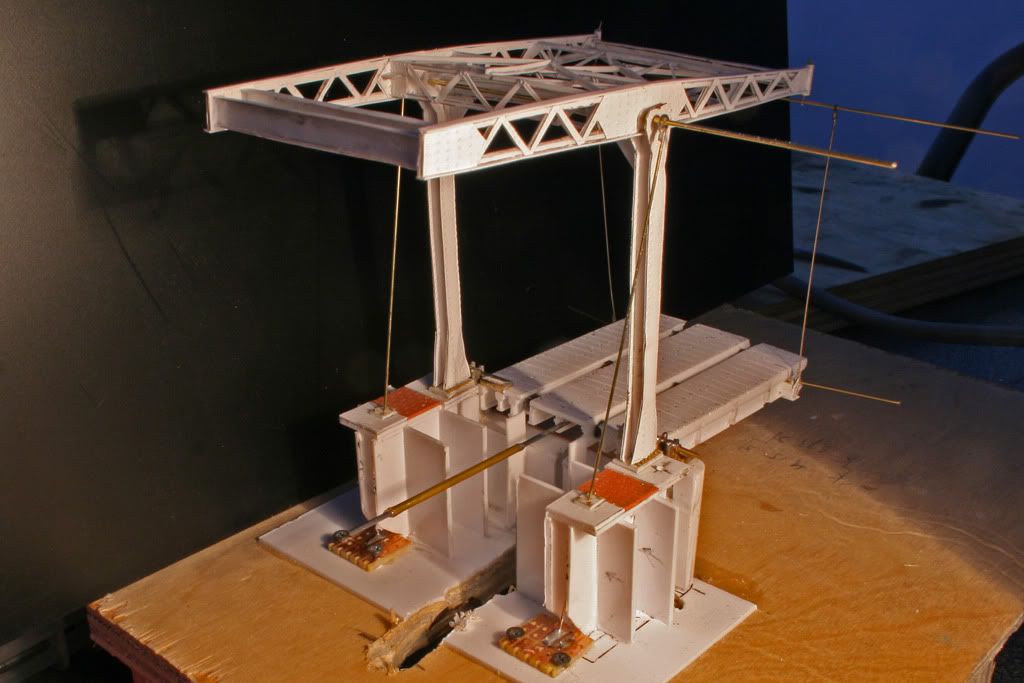

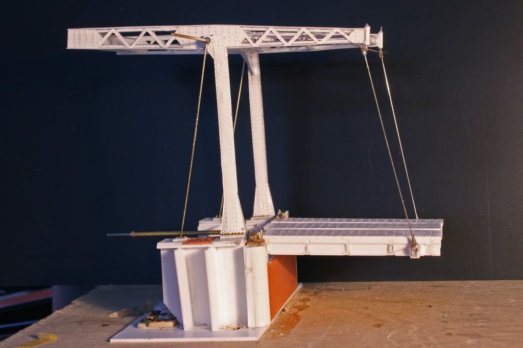

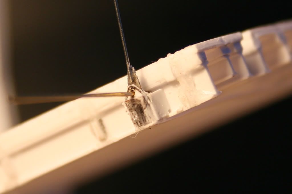

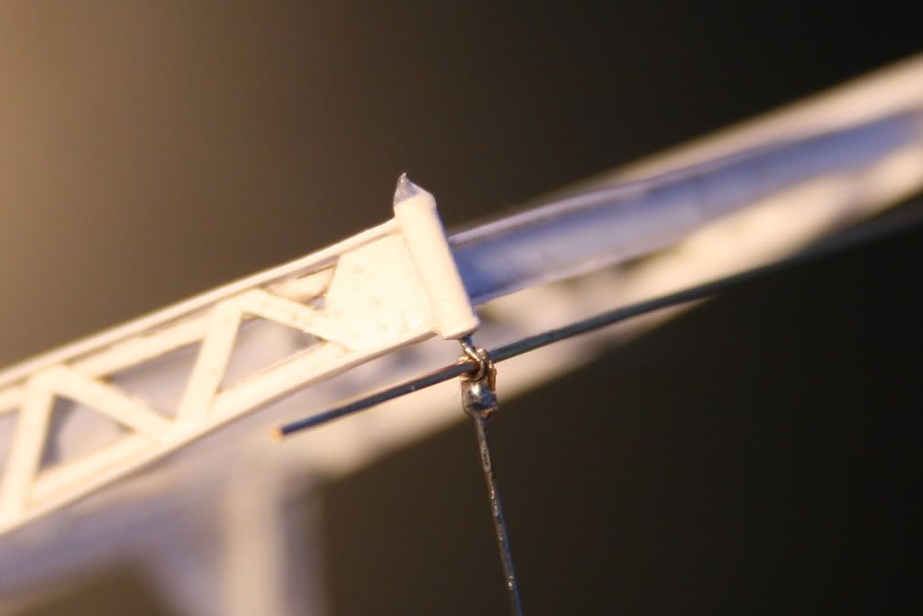

En weer een update.
Er is inmiddels een eerste versie van de aandrijving gemaakt, zodra deze naar mijn zin werkt zal ik er wat uitleg over plaatsen, ik moet hiervoor eerst nog wat onderdeeltjes bestellen.
Ik heb nu ook de verbinding gemaakt tussen het dek en de balans. Deze is gemaakt van 0,3mm nikkelzilver en voldoet prima voor het omhoog duwen van de balans. Ik ben ook erg blij met hoe het oogt, het ziet er niet veels te dik uit. Ik laat deze draden waarschijnlijk ongeverfd om het zo dun mogelijk te houden.
Wat foto's van het geheel en de punten waar de stang aan de balans en aan het dek vast zit:

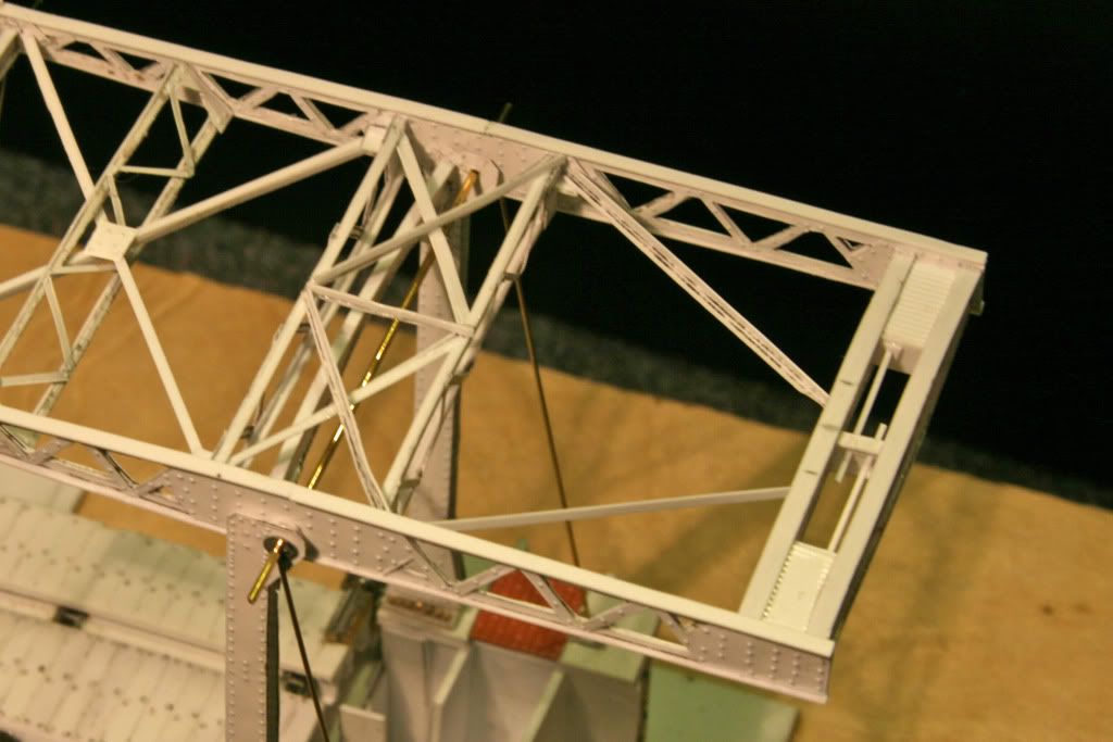

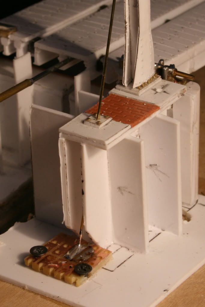

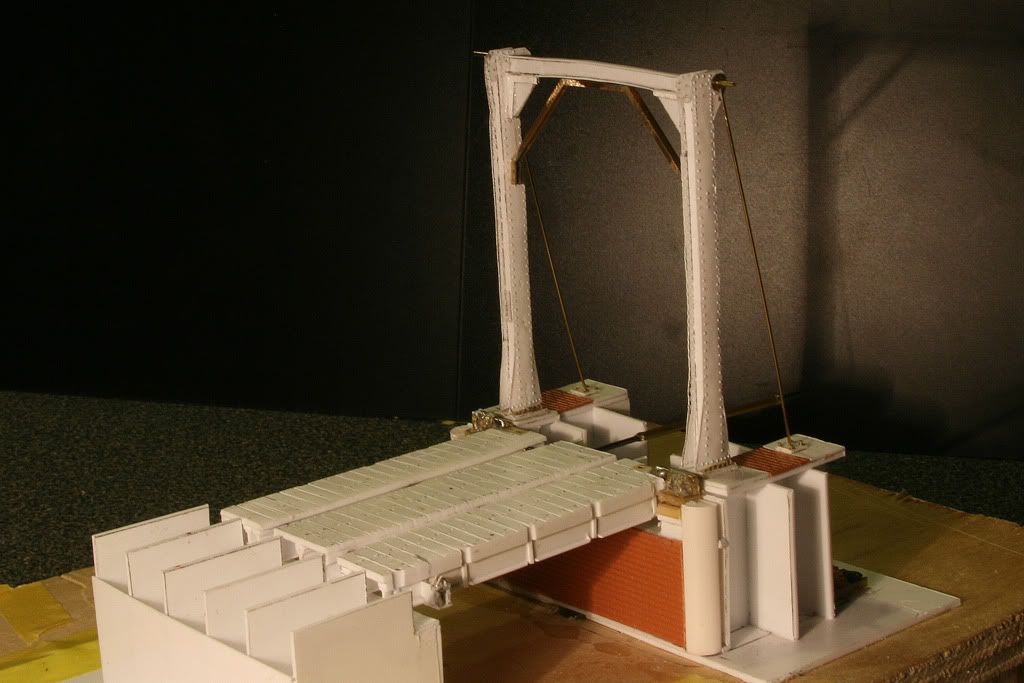

In de aanloop naar Ontraxs maar weer eens flink wat aan het bruggetje gedaan. De poort is vastgezet op de onderplaat. Hiervoor zijn eerst de bevestigingsplaten nagemaakt met de schroeven aan weerszijden van de staanders. Daarnaast heb ik de schoren gemaakt die vanaf de achterkant van het landhoofd naar de bovenkant van de poort lopen. Deze zitten onder het zichtbare deel vastgesoldeerd op een stukje strokenprint.
omdat foto's meer zeggen dan een stukkie tekst:
Voor Ontraxs ga ik nu alleen nog wat onderdelen uittekenen zodat ik daarmee aan de slag kan op de beurs. Ik wil verder gaan met de laatste dingen van de balans zoals de contragewichten aan de achterkant en verder wat zien te doen aan het andere landhoofd.
Daarna ga ik wat nieuwe onderdelen voor de aandrijving bestellen zodat het geheel ook nog naar mijn zin gaat bewegen.

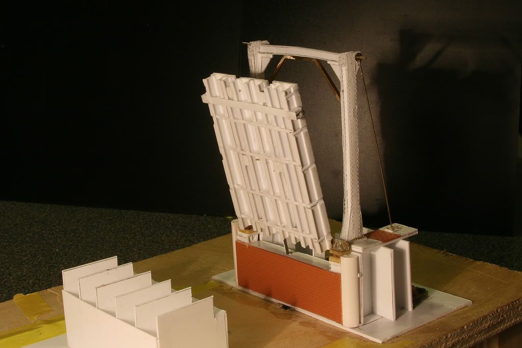

Ten eerste: iedereen van bnls die langs is geweest bedankt voor de lovende woorden over de brug
En hierbij de vorderingen van Ontraxs. Ik heb onlangs het vele gepraat en de rondjes die ik over de beurs gedaan heb toch nog redelijk wat gedaan.
Het tweede landhoofd staat in elkaar, nu wordt meteen zichtbaar hoe smal de karnemelksloot is ter plekke van de brug. Verder is er aan de achterzijde van de balans een versteviging aangebracht, hier moet alleen nog een bovenrandje op. Ook zij de contragewichten in de balans gemaakt met de bijbehorende strips die door het profiel lopen wat in het midden van de achterzijde van de balans zit. Ten slotte zijn er nog openingen gevijld voor het monteren van de hekjes. De hekjes monteer ik zodra de onderzijde van het dek klaar is. Daar moeten nog wat strips op gemaakt worden.
Foto's:
Dat was ie weer, binnenkort ga ik de nieuwe onderdelen voor het verbeteren van de aandrijving bestellen en ga ik verder met het afdetailleren van de brug.

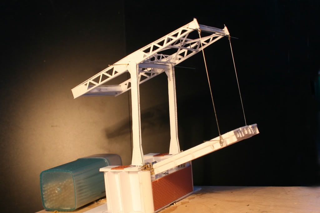

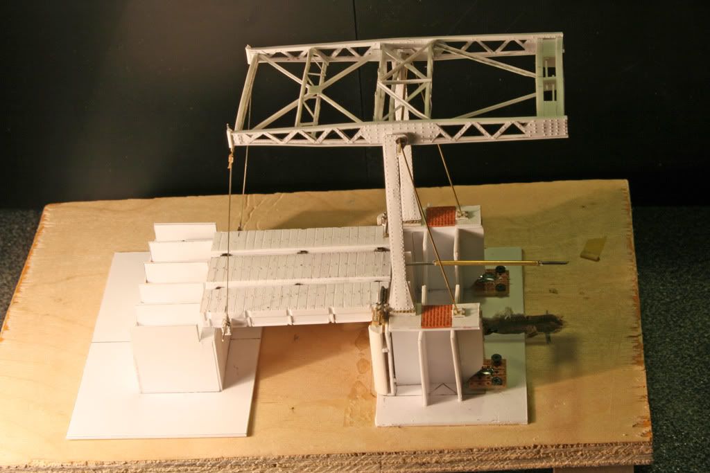

Afgelopen weekend weer wat verder gebouwd aan het bruggetje.
Inmiddels zijn de scharnieren wat kleiner gevijld, verder is het verstevigingsprofiel in de poort aangebracht. Deze is gemaakt van gesoldeerd messing U-profiel. Ook is het nog meest vervelde openstaande klusje gedaan: het afmaken van de onderkant van de brug, daar moesten nog wat dwarsprofielen in. Op de manier zoals ik het nu gedaan heb is het volgens mij niet 100% volgens de werkelijkheid, maar ik vind het er goed genoeg uitzien zo voor de onderkant van een bruggetje.
Vanaf nu alleen nog detailwerk, het goed krijgen van de aandrijving en het spuiten en licht verweren van het bruggetje, oftewel: het gaat de goede kant op!
foto's:
