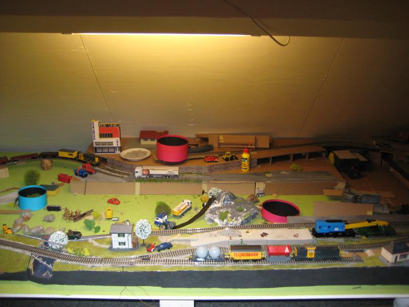

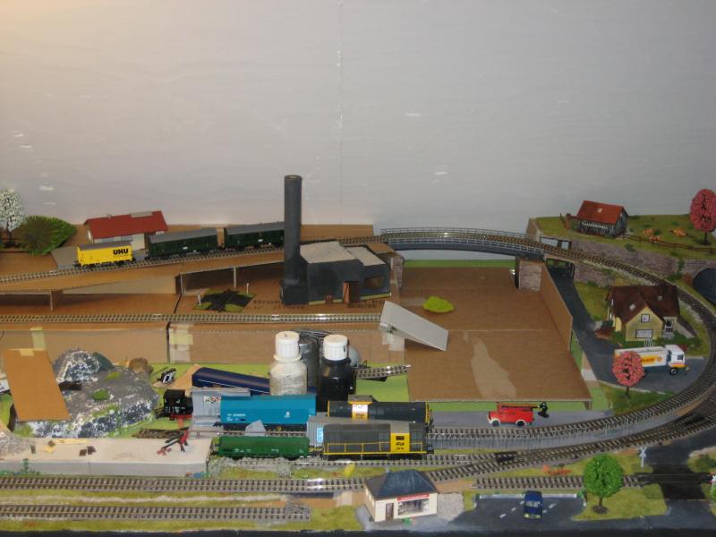

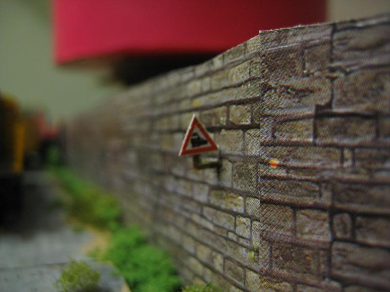

Heb al weer een tijdje geen update meer gedaan. Heb me namelijk opgegeven voor de diorama wedstrijd.
Maar hier dan weer een update

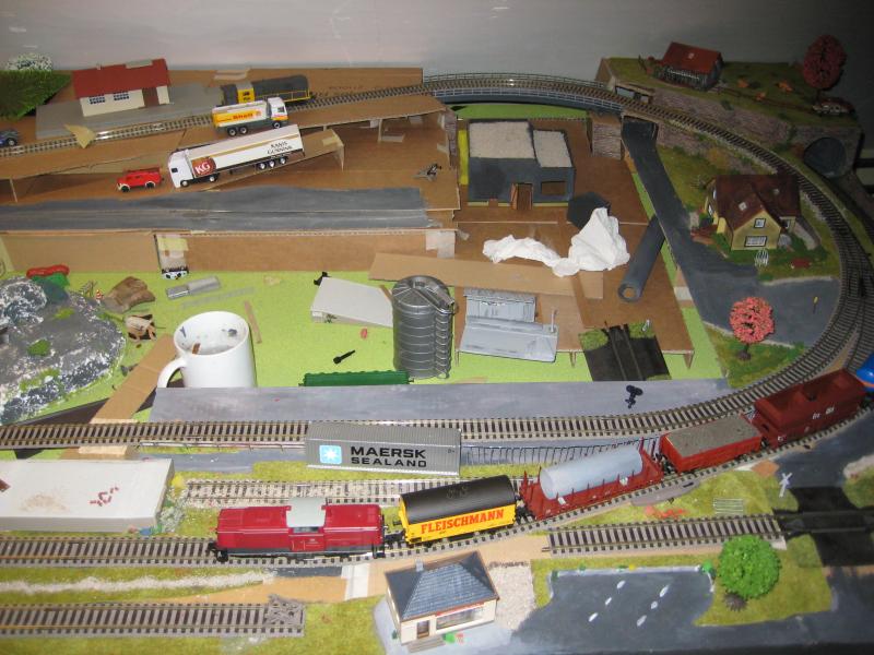

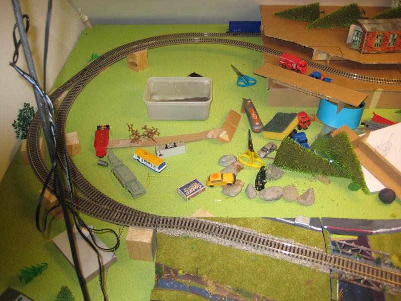

Ik heb mijn baanplan weer aangepast zodat er twee havensporen komen aan elke kant van het water eentje.
Het stuk spoor dat moest worden aangepast

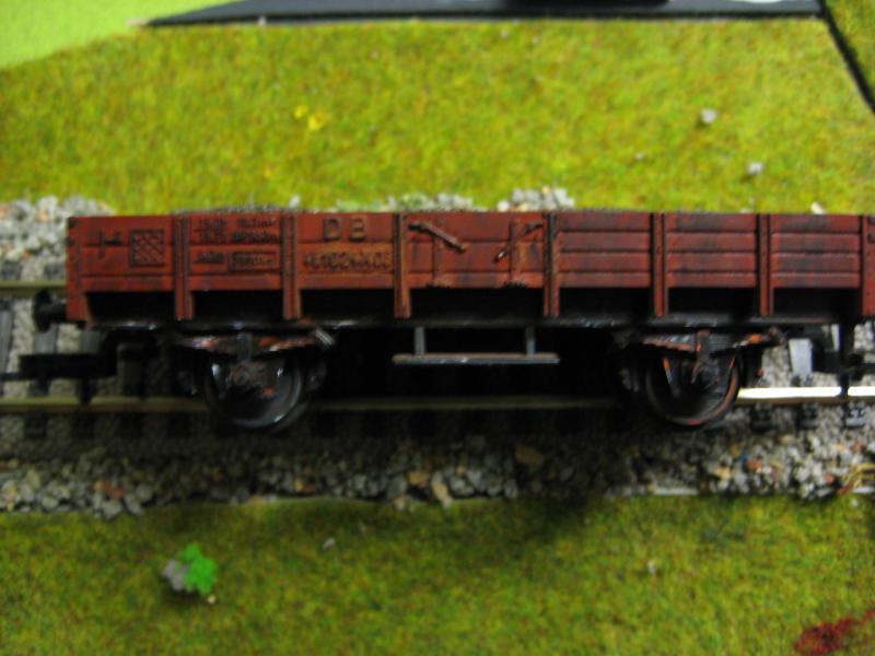

Daarnaast heb ik ook nog een wagonnetje (fleischmann junior) geweatherd ik vond hem te veel glimmen.
En ik heb nog een lokomotief gedigitaliseert. De PIKO 66 002. Daar zie je de decoder zitten. Het is de eerste lokomotief die ik met succes heb gedigitaliseert dus ik ben er wel trots op  :P

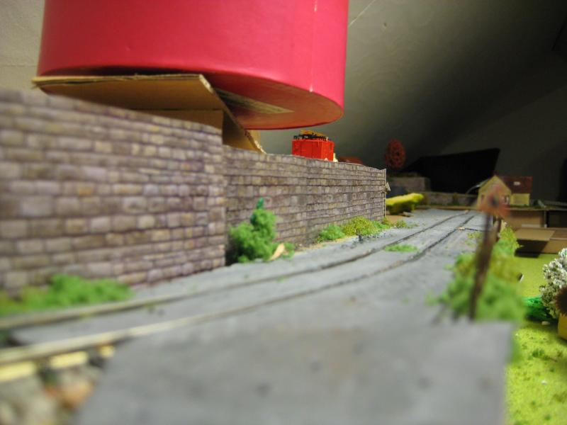

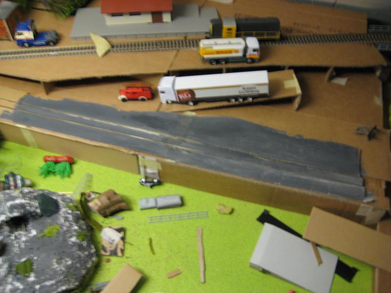

Ik ben ook al een tijdje bezig met een stuk straatspoor. Het wil nog niet echt lukken. Ik had hem gemaakt op m´n zwarte anna, blijkt de NS 2400 er niet over te komen! Nou ja we rommelen lekker aan.
Een andere (vage) foto

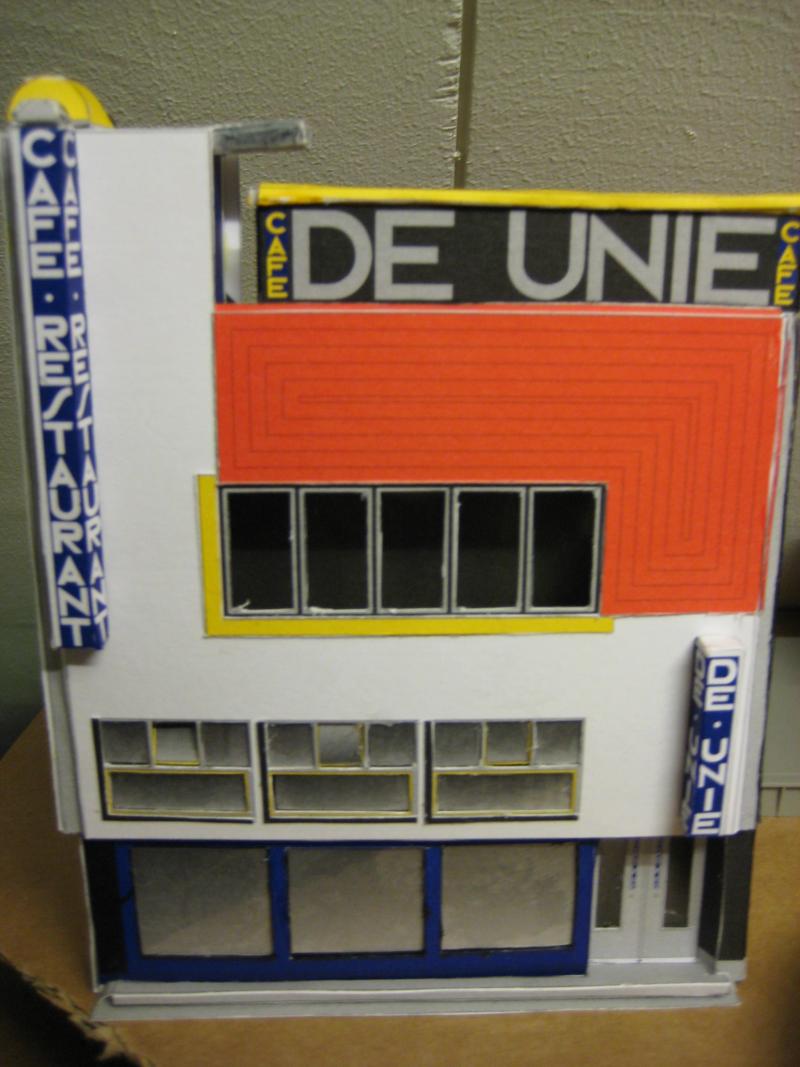

Voila en hier is het resultaat.
Foto

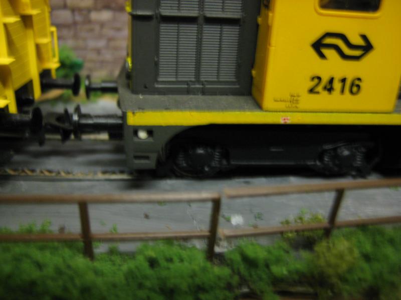

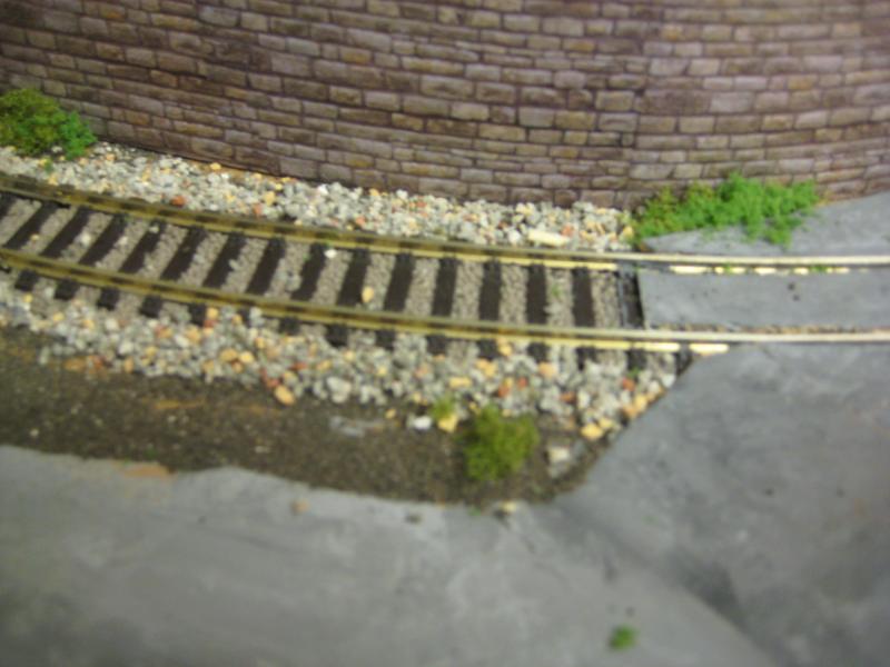

Verder ben ik ook verder gegaan met het stuk straatspoor. Inmiddels kunnen al mijn locomotieven eroverheen met uitzondering van mijn NS2416 van DKM die ligt simpelweg veel te laag.
Foto's
Filmpje

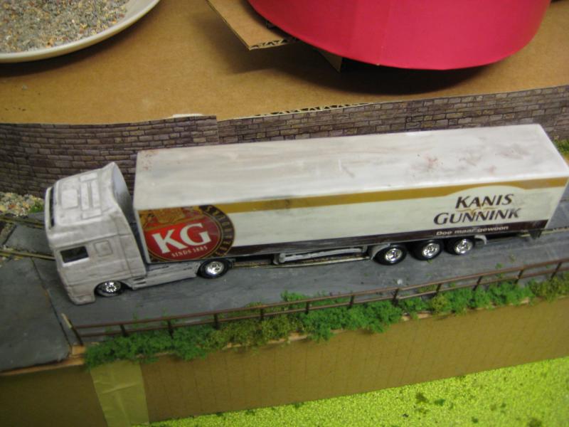

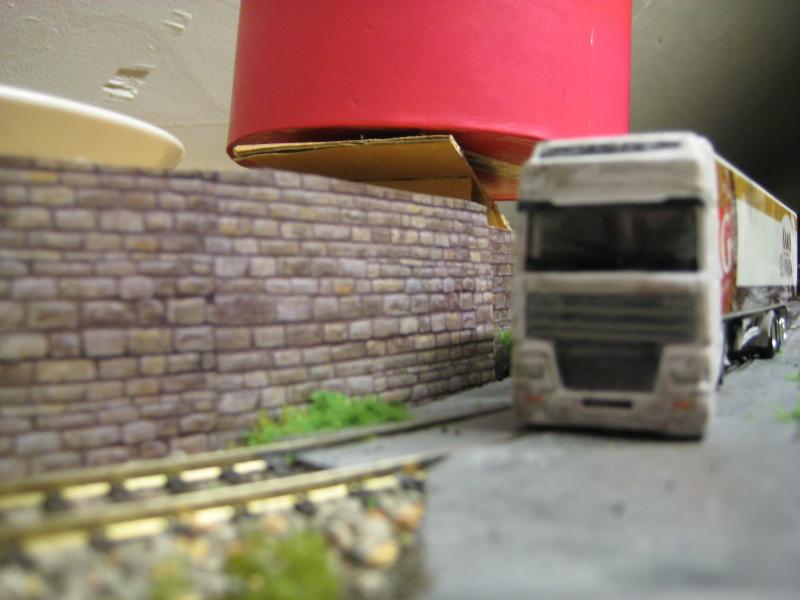

Ook heb ik een nogal fel witte vrachtwagen wat vervuild.
Foto's

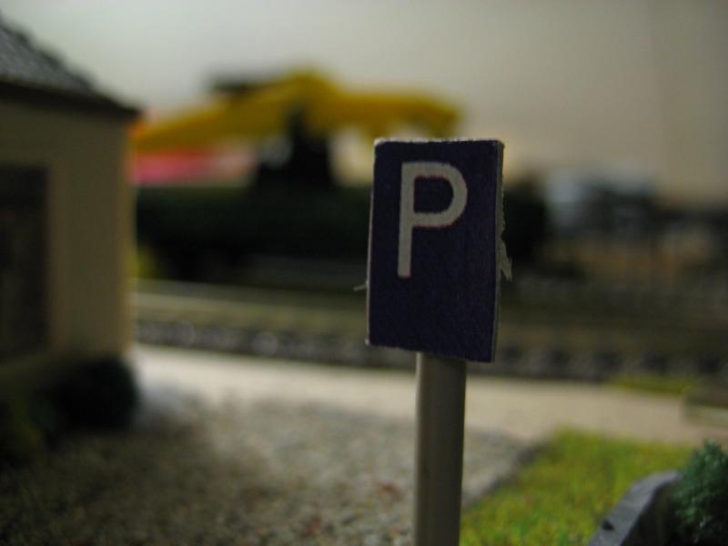

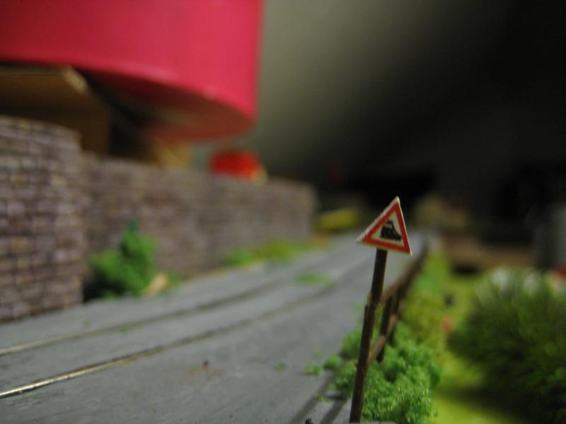

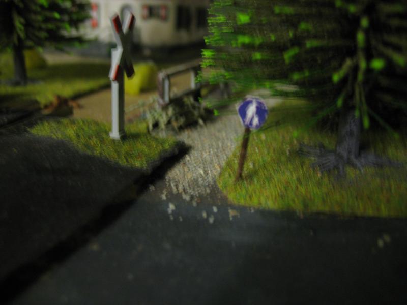

En daarnaast heb ik nog wat verkeersborden op de baan geplaatst.
Foto's

Mooi gebouw van: "De Unie".

Niet zo veel eigenlijk. Het karton komt van een verpakking van een fotoboek die je op internet kunt bestellen (geen reclame). Dit had de juiste dikte. Vervolgens het zo snijden dat er een zo klein mogelijke gleuf bij de railassen ontstaat maar dat de loks er toch niet in vastlopen. De stukken buiten de rails kunnen er gewoon tegenaan geplakt worden. (ik gebruikte lijm van dezelfde keten als de fotoboeken) Wel eerst de stukken naast de profi-rail opgehoogd met normaal karton. Het middelste stuk er tussen plaatsen. Vervolgens vrij lang aanduwen (denk aan een halve minuut). Vervolgens wordt heb ik het geverfd, ik heb het gewoon over de railstaven heen geverfd. later heb ik dat er weer afgeschuurd. Daarbij kwam ik tot de ontdekking dat dit een heel leuk effect gaf. Een soort klinkereffect. Toen heb ik al het karton zo opgeschuurd.
Voila een stukje straatspoor dat niks heeft gekost en in twee dagen zonder al te veel problemen klaar was.
Maar even realistisch,
zoals je op deze foto ziet zie je als je in preiser view kijkt nog wel dat je met (golf) karton te maken hebt. Daarom weet ik niet of het geschikt is voor jouw draaischijf. Mijn baan is echt een prutsbaantje. (niet dat hij lelijk is maar om gewoon wat technieken op uit te proberen). Ik weet dan ook nog niet of dit de definitieve straat wordt

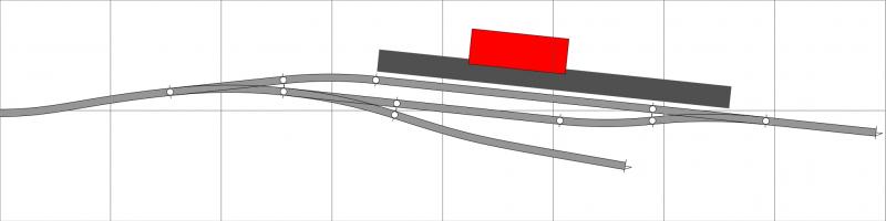

Plan 1
Aangezien mijn favoriete bezigheid rangeren is wordt het een soort dubbele rangeerpuzzel. van de puzzels in de encyclopedie is het Station V en een soort van Inglenook. Station V wordt het nieuwe station van Meerdammerkerk, en de Inglenook wordt een moderne haven. met hopelijk ooit zo'n heljan kraan. Ook ben ik van plan wat NS stoom loc'n te gaan bouwen. Containers + stoomloks gaan niet helemaal samen maar je moet tenslotte compromissen sluiten.
