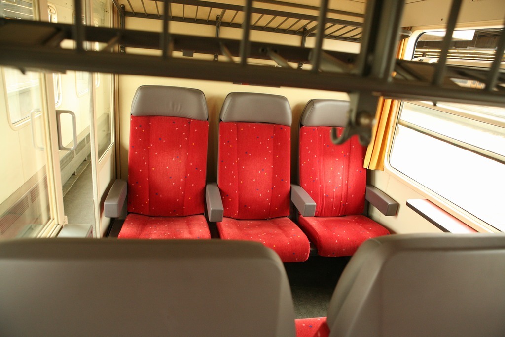

Dat is hier inderdaad zichtbaar:
http://www.flickr.com/photos/71654212@N00/64308774/
Maar ik ga het niet overdrijven en het interieur komt mooier uit als het wat witter is. Ik zal me eens gaan oriënteren

Die gelige kleur van de TL-verlichting lijkt juist het resultaat van weerkaatsing op die gelige binnenwanden. Volgens mij zaten er toch echt koudwitte TL-buizen in die bakken. Maar goed, het is alweer een poos geleden dat die dingen hebben gereden en misschien leken de TL-balken wel koudwit door het contrast met de binnenmuren.
Het huisstijl-geel verbleekte inderdaad vrij snel door het reinigen in de wasstraat. Mocht je de bakken gaan verouderen, vergeet dan ook niet om de daken onder handen te nemen. Bij sommige rijtuigen kwam daar het lichtgrijze/witte dak uit de jaren '90 onder de NS-grijze verf vandaan. PFA had lang niet overal even goed verfwerk afgeleverd, achteraf gezien.
Mocht je toch uit willen gaan van de beginperiode van ICK: hadden die bakken 'in den beginne' niet óók in de 2e klasse okergele of oranje gordijntjes als zonwering? Op de presentatiefoto's van PFA staan ze wel en ik meen me te kunnen herinneren dat ze er in het begin in hebben gezeten, om later toch weer te worden verwijderd. Kennelijk was zonwering alleen voor de reizigers 1e klasse.

Klopt, ICK had ook in de tweede klasse in het begin gelige gordijntjes, die zijn niet door NS maar door een aantal uhm...gebruikers? verwijderd
. Ik zag er een hoop langs en in het spoor liggen. Aangezien deze gebruikers wat minder in de eerste klasse reisden zijn ze daar wat langer blijven hangen.

Hier hangen ze duidelijk voor de ramen:
http://www.flickr.com/photos/35626608@N00/4537970255/sizes/z/in/photostream/
En hier zijn ze zichtbaar in de eerste klas:
http://www.sleutelspoor.nl/img/ick/ick%20%206.jpg
Ook mooi:
http://www.flickr.com/photos/10678580@N06/1674476264/
En ik vond nog een leuk fotootje van een ICK na aflevering: Zo kan het dus ook!
http://www.flickr.com/photos/35626608@N00/5600258387/
Gr Timo
