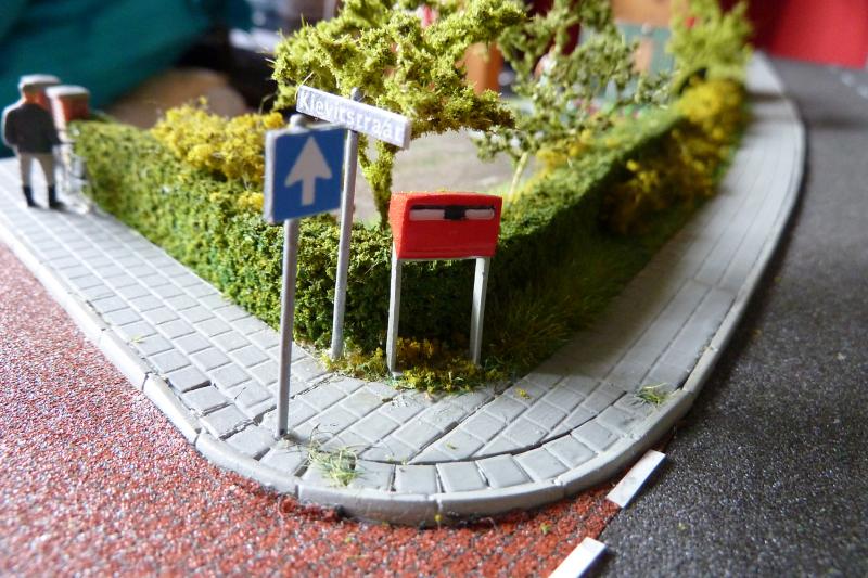

Goedenavond Myron, super bordenpaaltjes.
Heb je die werkelijk niet bij verkeersborden.com bestelt? Kan je iets meer over het gebruikte materiaal en techniek vertellen?

@Tulpendaal: Bedankt! Haha nee :D. Ik heb voor de duidelijkheid maar een compleet verslag van de verkeersborden op mijn site gemaakt. Zie hieronder voor het linkje (y).
Toch nog een onverwachte update, ik heb mijn site bijgewerkt.
Het complete verslag van Blokpost 13, klik op de foto om naar het verslag te gaan!:
Zelf verkeersborden maken met download, klik voor het verslag op de foto:
En als laatste: Het verslag van de spoordijk is geüpdatet: Klik.

Kleine vraag breng je de jachtlak rechtreeks op het zand aan?
Dus als ik de volgorde van werk/materialen goed heb:
1 Ondergond gekleurd met acryl verf
2 Dubbelzijdig tape aanbrengen
3 Zand en turf
4 drie lagen jachtlak
Henk Veenstra

Bedankt voor de uitleg Myron, die ga ik zeker uit proberen.
Heb je borden al eens uitgedrukt - man zijn die klein- nu nog ronde profielstrips bezorgen.

@De Stoker: Klopt ja, dat breng ik gelijk op het zand/turf aan. Je volgorde klopt ook (y). Overigens, de ondergrond verven is dus niet echt iets wat met het water te maken heeft, maar meer met de omgeving :).
