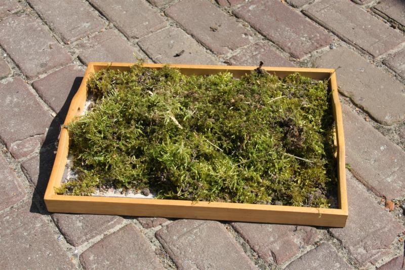

Goede middag,
Als ik in de natuur zo eens om me heen kijk dan zijn er ogenschijnlijk veel bruikbare materialen te vinden voor in de scenery. Alleen in eigen tuin al diverse mossen etc. Maar is het eigenlijk wel raadzaam om deze te gebruiken? Ik stel me zo voor dat een stukje ijslands mos er over twee jaar op een modelbaan heel anders uit ziet dan op het moment van verlijming (verkleuren?). Wie heeft er ervaring met het gebruik van natuurlijke materialen, hoe kun je deze het beste gebruiken? Hoe zit het bijvoorbeeld met zand gebruiken als ballast? Kan dit zo maar, hoe verlijm je dat? En zijn er nog meer materialen, heb bijvoorbeeld ooit ergens eens iets gelezen over koffie-drab?

Blijkbaar kan er dus heel veel. Las zojuist in een ander draadje over grond grond uit een dennenbos, soort humus. Ik ga denk ik maar eens een proefstuk ballast etc maken daarvan. De vragen kwamen eigenlijk in me op naar aanleiding van een dienblad vol ijslands mos dat ik hier afgelopen maart uit de tuin gehaald heb.
Moet ik nu de methode van Robin volgen; 2 dagen in een bak met glycerine of kan ik dit -toch wel zeer droog ondertussen- direct voor gebruik aanwenden?
