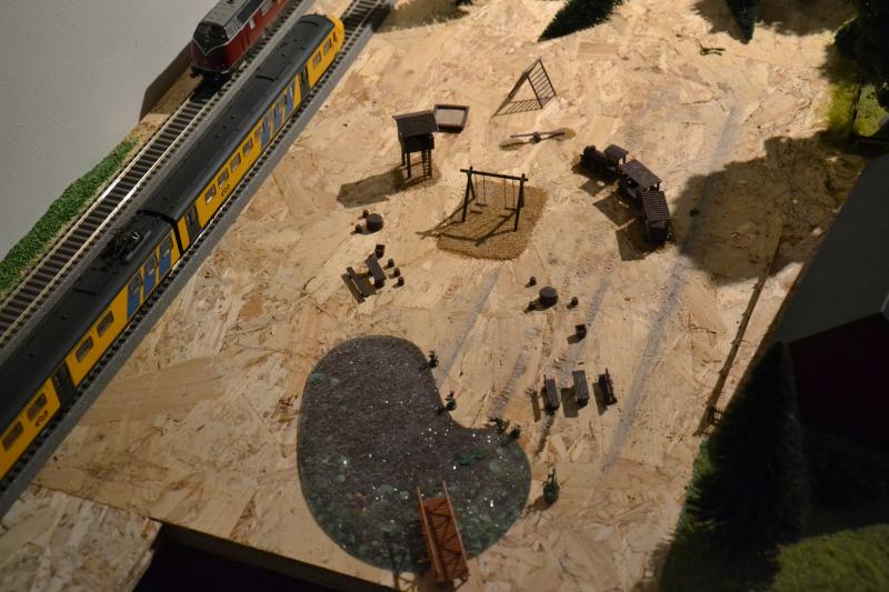

Vanavond weer even tijd gehad om te bouwen.

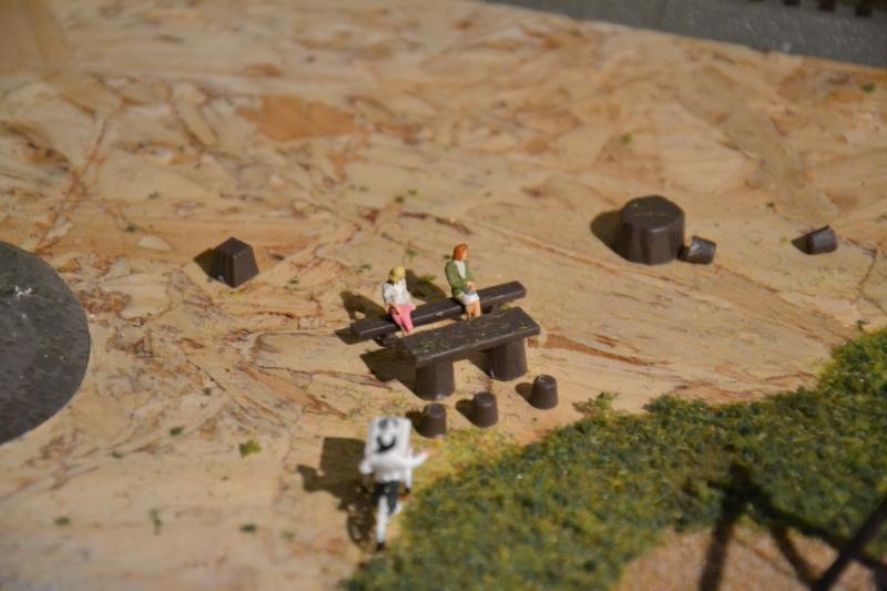

Er is een begin gemaakt met de speeltuin. Als eerste heb ik zand onder de speeltoestellen gelegd en daar omheen wat mos. De bedoeling is om morgen nog wat gras over het mos te strooien om ze een beetje kapot gelopen gras te immiteren. Het is de eerste keer dat ik het zo doe dus ik hoop dat het lukt
Zand onder de speeltoestellen.
Het mos is gelegd.

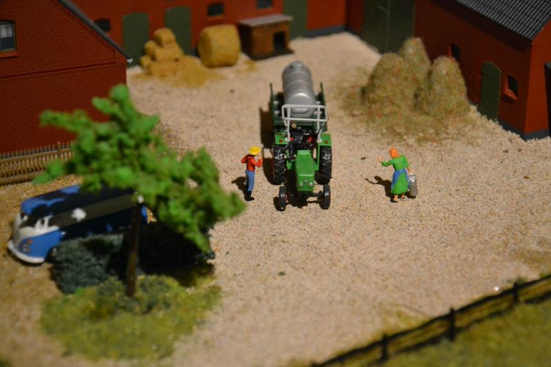

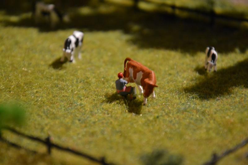

Daarnaast moet er natuurlijk ook gewerkt worden op de boederij:
Sjouwen met de melkbus

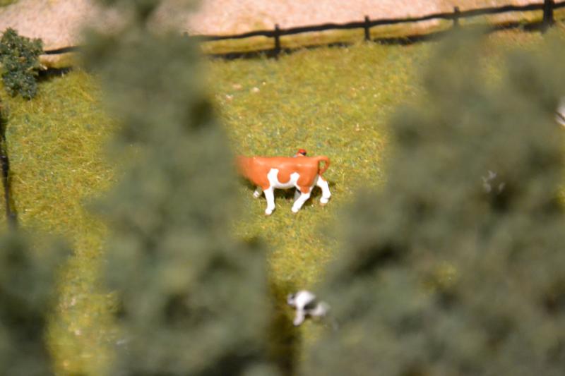

De koe melken (ik zie dat ze bijna achterover valt
Tot zover!

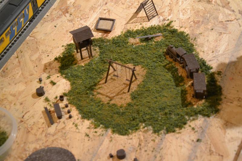

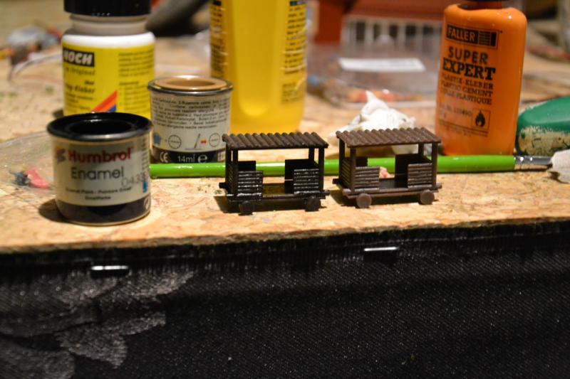

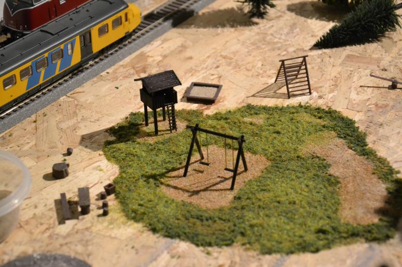

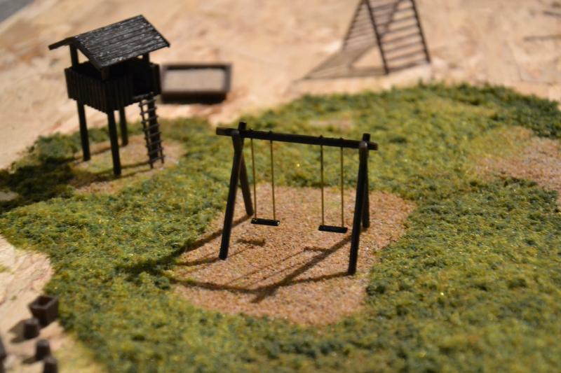

Gisteravond de electrische vliegenmepper graslegger in elkaar gezet. Daarna wat gras gelegd bij de speeltuin en begonnen met het verouderen van de speeltoestellen.
Over het gras ben ik niet helemaal tevreden, het blijft eigenlijk nauwelijks rechtopstaan en daar had ik toch stiekum wel een beetje op gehoopt..
De linker is aangpakt, hij glimt alleen nog een beetje omdat de verf nog niet helemaal droog is..

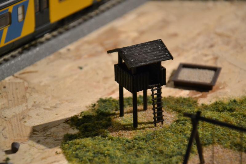

De eerste speeltoestellen zijn geplaatst,
De uitkijktoren
De schommel.
Morgen hoop ik de speelplaats af te kunnen maken zodat die ook officieel geopend kan worden!

Ik heb zo'n statische strooibus van Noch gekocht. Vullen (niet te vol) flink schudden en uitstrooien, het gras blijft redelijk rechtop staan en het kost een stuk minder. Maar aangezien ons echte grazon ook meer mos is als gras en het gras ook plat ligt maak ik me er in het klein ook niet te druk om.

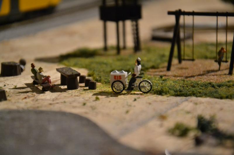

Ondanks het feit dat de speeltuin nog niet officieel is geopend zijn de eerste mensen er toch al gesignaleerd. Er is zelfs een Duitse ijsboer. Op de een of andere manier moet ik daar maar een nederlandse kar van gaan maken
De gemeente Zeedoorn hoopt dit weelen de speeltuin af te ronden en feestelijk te openen. Wij houden jullie op de hoogte!

Een zelfklevende transfer met "IJS" doet wonderen, vlaggetjes van Ola erop en klaar.

De ah eigenmerk salade dressing flessen zijn ook goed. Strooien in verdunde houtlijm 50/50 met drupje afwasmiddel. Stofzuiger met panty erom, daarmee zuig je het overtollig weg en staat je gras mooi recht.

Ik zal die modificatie ook eens proberen. Het kan ook zijn at het komt door de korte vezels die ik heb van Heki. Ik heb ook lang gras van Heki, zal die ook eens testen. Al ben ik bang dat dat gras juist te lang is..
