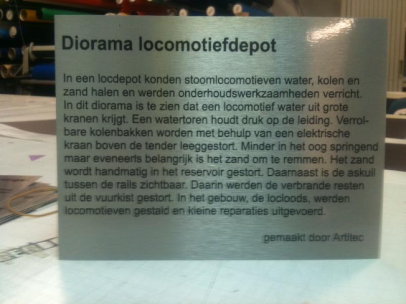

Nou, dan doe ik ook een duit in het zakje, hoeft Ted het niet in zijn eentje te doen

Een kleine aanmerking kan ik nog wel geven op het bordje, iets wat beter zou
staan omdat het 2 funties heeft.
Zand wordt ook gebruikt bij het aanzetten op gladde danwel natte sporen.
Of om in het algemeen bij een zware trein doorslaan van de loc te voorkomen.
Lees; in het stoomtijdperk, je wilt geen koppel - danwel drijfstang als een wokkel omdat
deze eventjes lekker vrij heeft kunnen zwieren. (dit kwam wel eens voor, ik heb
op de tv een engelse machinist hier over horen vertellen)
Dus, het is zowel voor het aanzetten, en in mindere mate voor het remmen.
Tijdens het remmen zal het gebruikt worden om te voorkomen dat de locomotief-wielen
blokkeren en daardoor vlakke plaatsen ontstaan.
Dit kan tot gevolg hebben dat de loc naar de werkplaats mag voor herstel en
dus niet inzetbaar is. Dat wil geen enkele machinist.
Succes met het project!
Gr.
Robbert Jan.

huhh ik vind het best, ik ben bordenmaker, geen tekstschrijver

U vraagt, wij publiceren. Ik lees op het bordje van Marty "Verrolbare kolenbakken worden met behulp van een elektrische kraan boven de tender leeggestort." Dat zal dit dan wel moeten zijn/worden
