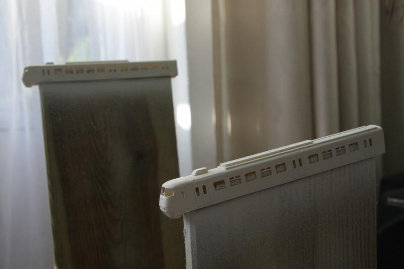

Bij deze een topic over hoe ik mijn "eerste" zelfbouw SGMm in N van begin tot eind heb gemaakt.
Ik heb bij shapeways de 2-delige SGMm besteld die is ontworpen door "Mitchell" (
www.spoorobjecten.nl
Nadat ik deze +/- 3 weken later binnen kreeg heb ik deze in de "kleinspoor" primer gezet.
to be continued...

Na het primeren en het drogen, de gele NS "keinspoor" verf gespoten op het model.
to be continued...
