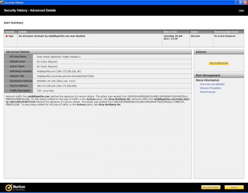

Karst,
Ik krijg met Norton weer een melding; bijna hetzelfde als de eerdere, maar nu met een andere "attacking computer".
Aanval zou nu afkomstig zijn van mhjldbgmfds.com (184.173.238.226,80)
Grtz,
Ton

« Reactie #33 Gepost op: 30 July 2011, 13:58:16 »
Gewoon opnieuw in de adresbalk getikt, daarna een refresh, de melding blijft komen.
Ter info een prtscr van de melding erbij:
Grtz,
Ton

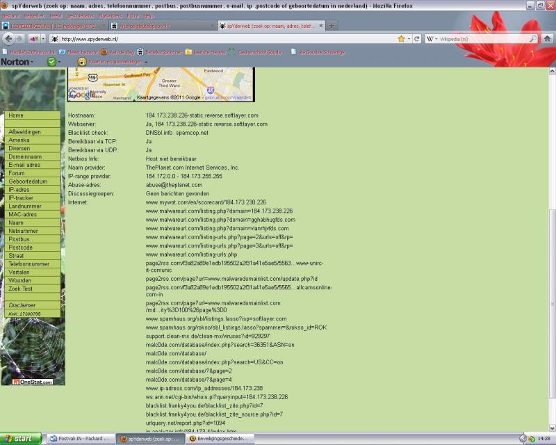

Norton bromt nog steeds.
Het track can ipadres komt ergens uit in Houston. Zie printscreen.
Marc
