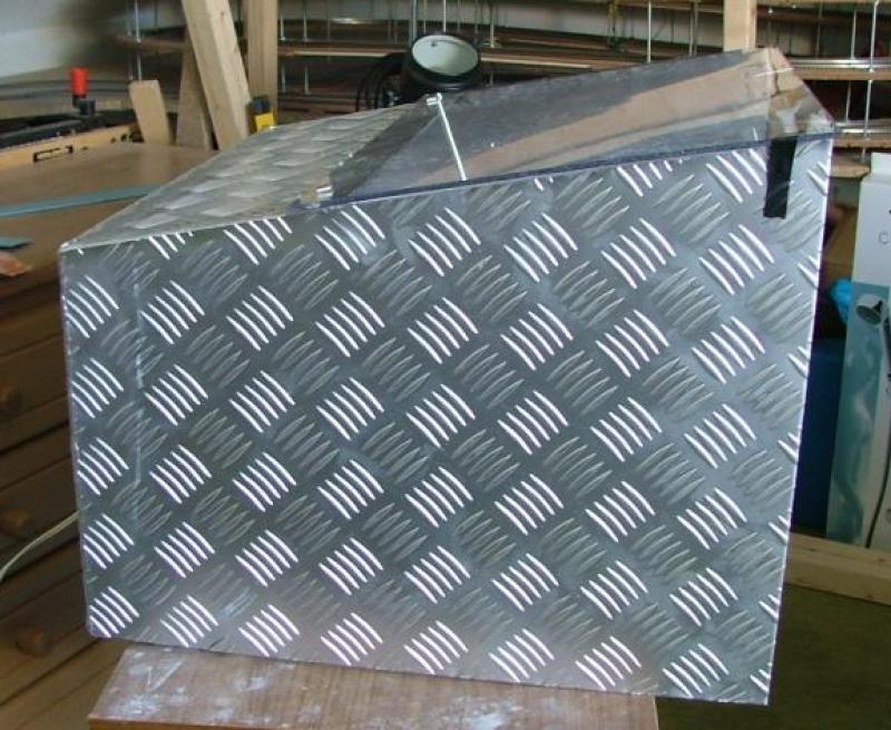

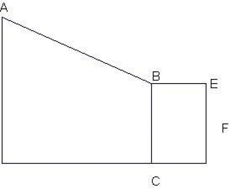

Een cabine kan ook heel simpel en goedkoop gemaakt worden. Kost bijna niks.
Tekening van een zijkant:
De hele zijkant wordt gemaakt van multi- dan wel triplex of MDF. Op de lijn B-E wordt een verbinding gemaakt met de andere zijkant met hetzelfde materiaal.
De verbinding van de zijkanten op de lijn A-B wordt gemaakt met een doorzichtig materiaal. Plexiglas of wat dan ook. Voordeel van het plateau dat ontstaat op de lijn B-E: Je kan er een lamp op zetten.
Op de lijn B-C maak je een raster waartussen je wasemkapfilter vast kunt zetten.
In de achterkant maak je een gat waarin een vonkvrije raamventilator past. Aan jou om er eventueel een soepele buis aan te bevestigen die je uit het raam hangt. (Heb ik dus). 's Winters valt met een deken het gat in het kozijn best even op te vullen.
Goed, wat foto's van een exemplaar, alleen dan in metaal. (je kan het ook chique doen  ;) )
en:
Waar een oude draaitafel al niet goed voor is.......
Met dank aan H. Molenaar die dit ding liet maken in metaal. M'n eigen foto's kon ik niet zo snel vinden. Ik heb het dus in hout gedaan.
Werkt allemaal perfect!
Groeten, Rob
