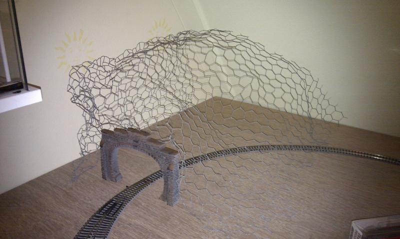

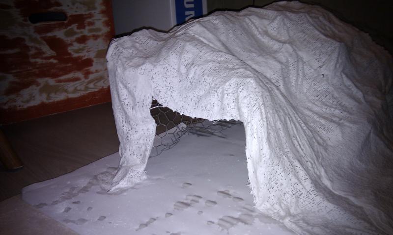

Hallo allemaal,
Ik heb een berg gemaakt van gaas en deze bewerkt met Plaster Cloth (gips maten) van woodland scenics.
Dit werkt op zich prima, maar het is niet direct dicht.
Aangezien het redelijk flexibel is moet ik het ergens mee afsmeren/dichten wat ook flexibel is/blijft.
Iemand tips???

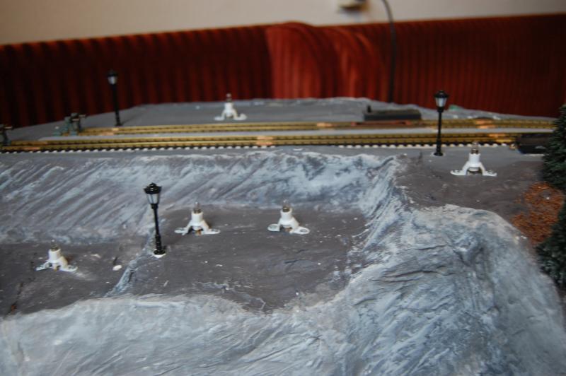

Hieronder zie je, wat er zoal mogelijk is met gaas, een oud laken en gips uit een willekeurige bouwmarkt.
Het betreft een baantje dat ik samen met zoon Koen maakte voor zijn spreekbeurt.
Gips heeft van zichzelf al een steenachtige structuur. Wanneer het bijna uitgehard is, kun je met een beitel of oude schroevendraaier prachtige rotsvormen inkrassen.
Gips is de klassieke methode om bergen te bouwen en dat is niet voor niets.
natuurlijk moet je de zaak nog verven (bv met goedkope acrylverf van blokker of action).
na droging van gips en verflaag kun je met sterk verdunde zwarte verf de berg inwassen, voor meer dieptewerking.
Weer laten drogen.
Tot slot drybrushen; witte verf op een grote kwast, afvegen op een oude doek en dan met het laatste beetje verf over je rots strijken. De lichte verf blijft nu uitsluitend aan de uitstekende delen hangen en geeft zo nog meer reliëf.
Hier zie je het resultaat:
Na afloop nog gras strooien, boompjes en huisjes planten, paadjes aanleggen enz.
Lukt het niet ineens, dan kun je altijd weer overnieuw beginnen: vliegengaas en gips kosten weinig, een oud laken is zelfs gratis. Oefening baart kunst.

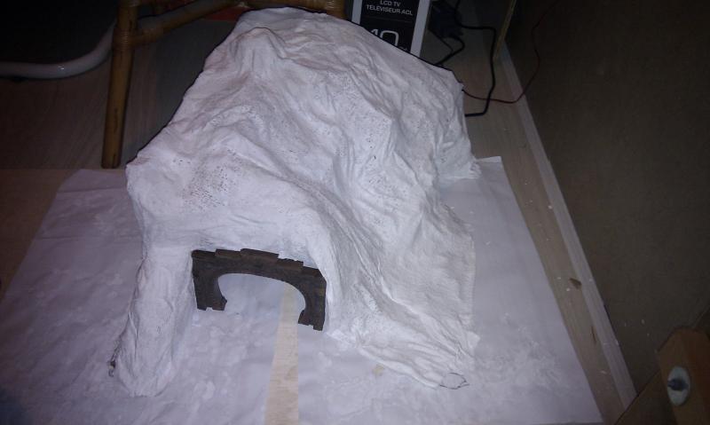

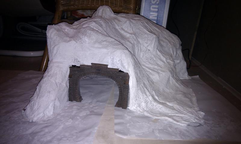

Weer even een update van de berg.
Reacties en tips en ook commentaar altijd welkom!

Dag Steven, je berg ziet er al prima uit. Wat mij een beetje opvalt is de logica van een berg en een tunnel. Het doet me nu denken aan die kant en klare berg/tunnels van kunststof die ik als kind eens had.
De berg die je nu maakt is feitelijk maar net iets breder dan de tunnel. Vanuit het grootbedrijf gedacht is een tunnel noodzakelijk als een berg te groot is dat je er niet omheen kunt zeg maar. Aanleggen van een tunnel is erg duur. Misschien een idee om je berg in jouw landschap zo te verbreden dat het aannemelijk wordt dat jouw spoorwegen een tunnel aan moesten leggen.
Maar als basisstructuur ziet het er al goed uit.
groeten
Maarten

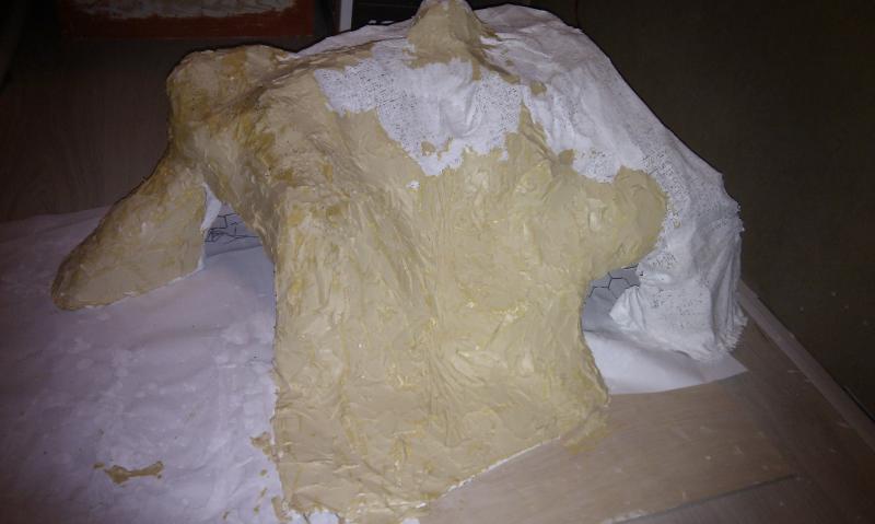

Dan alvast maar weer een update....
Met bovenstaande tegellijm begonnen de berg af te werken.
Resultaat valt niet tegen!
Wel iets aan de gele kant, maar dat los ik straks op, door met bruine verf wat schaduwen te maken. (hoop ik dan)
En geduld is een schone zaak!!

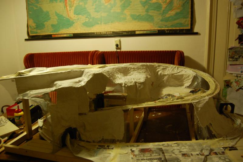

Het is zo een berg moet zin hebben en ook in een rots gebied worden opgenomen.
Probeer eens met gegoten rotsen die op een frame plakt
ongeveer zo
Laatst bewerkt op: 03 August 2011, 20:13:00 door wimteb
StevenK
Berichten: 81
Re:Berg afwerken
03 August 2011, 20:29:04 »
Dat zijn foto's waar ik wat aan heb!!
Staat jouw bouw methode toevallig ook hier ergens in een draadje?
Of kan je ze me mailen?
wimteb
Berichten: 49
Re:Berg afwerken
04 August 2011, 10:55:27 »
Ik ben begonnen met van latjes een frame te maken die ongevver de juist vorm had (foto gekeken)
Toen daar draden (waslijn) overheen gespannen,en het gehel af gedekt met kranten in de bahang plak
Een laag of drie is wel genoeg.
Laat het hard (droog) worden en je zult zien het is hel stevig.
Toen heb ik van woodland 3 mallen gekocht voor rotsen (3 is meer dan zat).
Een zaterdagje rotsen gegoten van gips,hard laten worden en ze met houtlijm op de vorm geplakt.
Ook hier weer wat fotos kijken helpt veel.
De gleuven tussen de rotsen opgevuld met wc papier (ongebruikt) die je eerst in de behanglijm doopt en beetje moet kneden.
Dan alles laten drogen.
