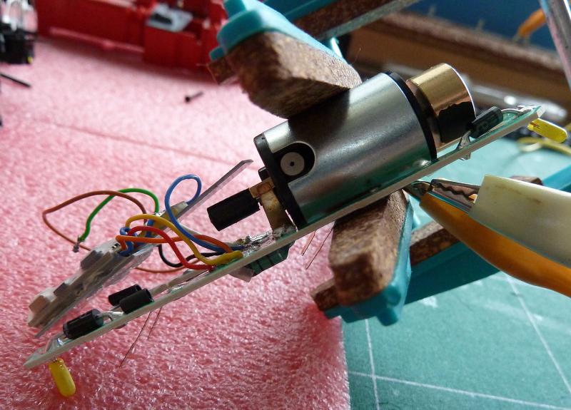

Was het zat en de hele lok uitelkaar gehaald.
Alleen nog de printplaat over met daarop rechtstreeks de decoder gesoldeerd.
Het motortje er even op geklemd en weer getest.
Nu GEEN kortsluiting en motortje loopt mooi en langzaam.
Moet nu in het frame en/of frame+printplaat zitten.
We gaan dus verder zoeken.Suggesties welkom.

Bedankt voor het meedenken.
Nadat ik de printplaat weer op het chassis had gezet.
Weer hetzelfde probleem , kortsluiting.
Weer alles uit elkaar en het onder een loep maar eens goed gekeken.
1 van de diodes liep akelig dicht langs het chassis, deze ietsje verplaatst.
Plakband onder het motortje gedaan.
En inderdaad Sander, stroomafname/nemers lopen akelig dicht langs het frame.
Heb deze heeeeeel voorzichtig met de dremel wat schuin afgevreesd zodat er toch nog
een koperbaantje overbleef.
Goed daarna weer in elkaar en voila , weg kortsluiting.
Dat heeft mij wat tijd gekost maar eindelijk dan weer opgelost.
