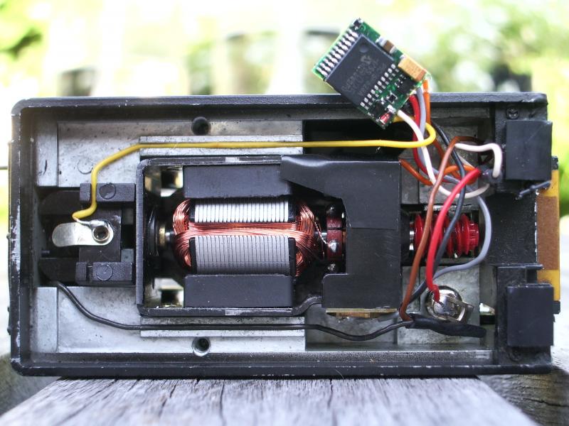

Wie weet hoe je de motor uit de tender krijgt van deze stoomlok?
Tandwielen zitten vast en zou de motor eruit willen krijgen om hem volledig te reviseren.
Alle schroefjes zijn los doch op een of andere manier krijg ik de tandwielkast en motor er niet uit?
Handleiding brengt helaas ook niet veel soelaas.
Gaat dus om deze lok

Ik heb hem een paar jaar geleden uit elkaar gehad om een decoder in te bouwen en het staat me bij dat de motor gewoon klem zit.
Misschien zit hij vastgeplakt doordat de verf niet droog was ten tijde van monteren in de fabriek.

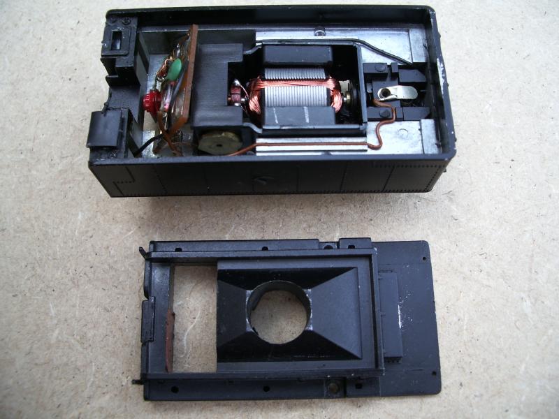

Heb je de bovenkant van de tender al verwijderd, die zat bij mij erg klem.
Heb hem met een schroevendraaier er uit moeten wrikken. (zie beschadiging rechts op de foto.
De motor zelf heb ik nooit trouwens verwijderd.

Maar hoe krijg ik hem dan eruit... langs onder of boven ?
Waar heb jij trouwens de decoder ingefrot?

yep..... bij mij zit ie dus waarschijnlijk even hard klem
Maar deze foto's zijn dus zeer duidelijk en helpen me alleszins goed verder.
Welke type Decoder heb jij er trouwens inzittrn Peter ?

Een Kuhn T025.
Is een beetje krap kwa vermogen maar hij rijdt bij mij toch niet met een sleep wagens.(voorlopig nog in de vitrine)

Hallo
Heb pas zo,n tender uit elkaar gehaald om achter de NS3519 te plaatsen.
De motor zit er eigenlijk gewoon los in, kan eventueel wat klemmen in de
uitsparing waar hij in ligt.
Misschien is de motor onderlangs naar boven te duwen.
De tandwielen zitten in een eigen frame of tandwielkastje wat vervolgens
weer in het onderstel van de tender is geplaatst.

probleem met deze loks is inderdaad de bovenkant erin is gezet toen de verf nog niet droog was en alles dus muurvast zit.
Alle onderdelen eraf halen en dan voorzichtig met schroeven draaier wrikken en langsonder proberen door te duwen. Neem je tijd rustig niet forceren en uiteindelijk na het nodige bloed zweet en tranen komt de boel wel los.
Bij mijn goede lopende lok is helaas de bovenplaat gebroken....maar met lijm en wat zwarte verf, kolengruis bovenop de tender wel te fixen....
Tip schuur de plaat nadien even rondom met heel fijn schuurpapier en dan valt hij perfect op zijn plaats nadien.
