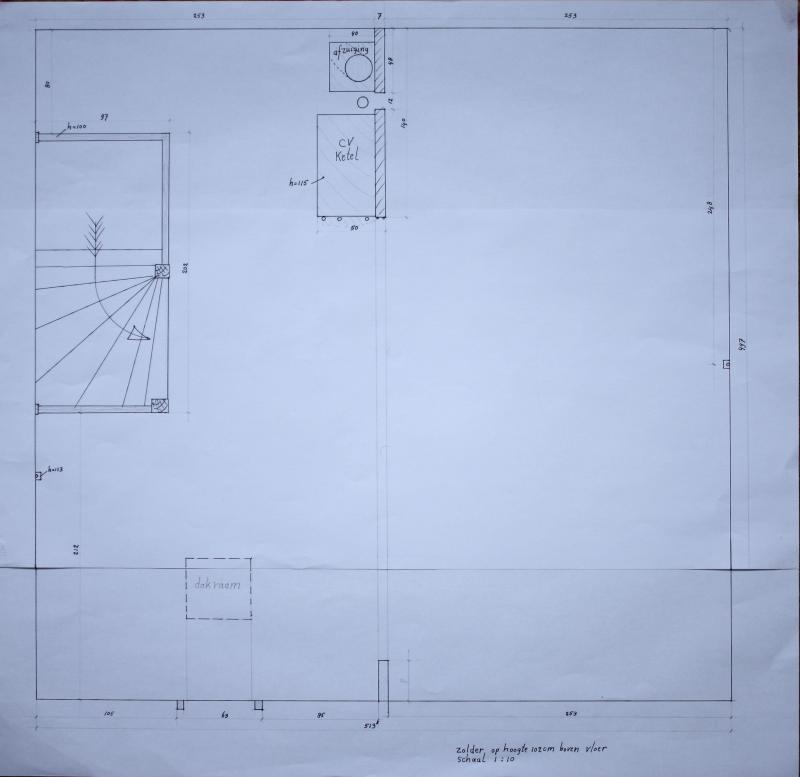

De ruimte:
Maar helaas, net zoals vele woon ik niet alleen, ik mag de rechter boven hoek  (1/4) gebruiken als model hoek.
rond om zal het spoor (2 stuks) lopen, tussen het dak en de dakbalk, of gewoon langs de muren (+- 13 cm).

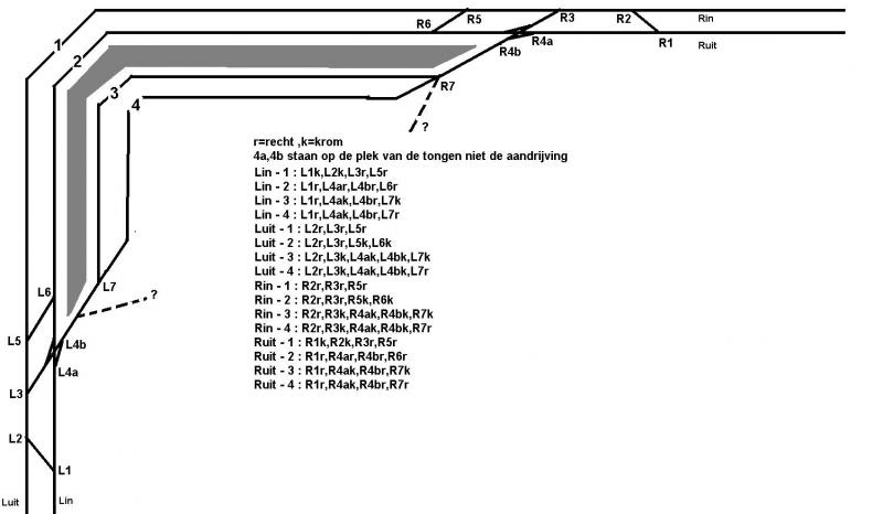

het grootste ontwerp probleem is de stations layout.
De basis layout:
2 station sporen, 1 buiten omloop spoor, 1 binnen omloop spoor met aansluiting tot emplacement
Wissels 1,2 en 3 (links en rechts) liggen net buiten de plaat op de rondgaande strook. de engelse wissel licht wel op de plaat, dus van hoek tot engelse wissel is 2,5m.
de stippel lijnen zijn zo maar ergens getekend omdat dat nog niet zeker is.

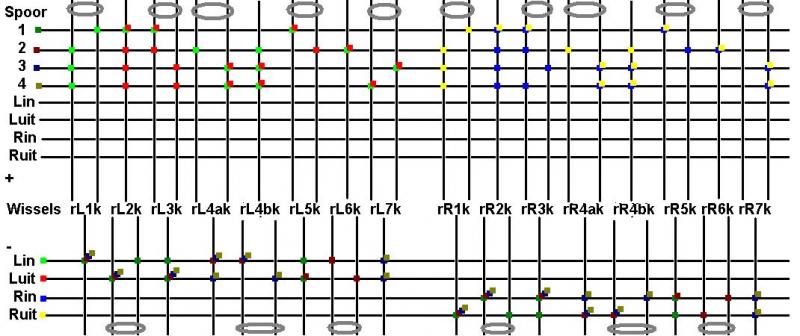

en de benodigde wissel stand combinatie voor de dubbele wissel diode matrix al uit gedokterd
en de wissel matrix (die met hulp van deze site toch gelukt was).
uitleg:
1 De cirkels zijn ter verduidelijking welke lijnen bij elkaar horen (of de wissel naar boven of naar beneden staat)
2 de kleuren boven geeft aan voor welke in/uitgang de diode nodig is (meer kleuren is nog steeds 1 diode, maar is vaker nodig)
3 De kleuren onder geeft aan voor welk spoor de diode nodig is (meer kleuren-->1 diode)

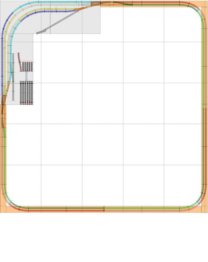

heb eindelijk het railplan in winrail zitten
ik kan nog wel wat advies over het station gedeelte gebruiken
Buitenmaten zijn 5mx5m, Linkerbovenhoek (1/4) is voor mij, de rest voor mijn vrouw.
de grijze gedeelte is de huidige plaat die er al licht
verzoeken
-rolbrug op de huidige plek laten liggen
-de mogelijkheid voor een rollende landstrasse te laden (heb 2 opritten maar 1 is genoeg)
-rangeren is belangrijk

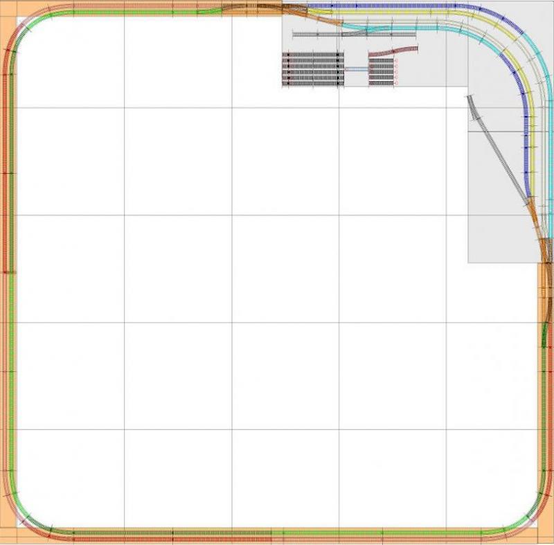

je hebt gelijk dat is onduidelijk

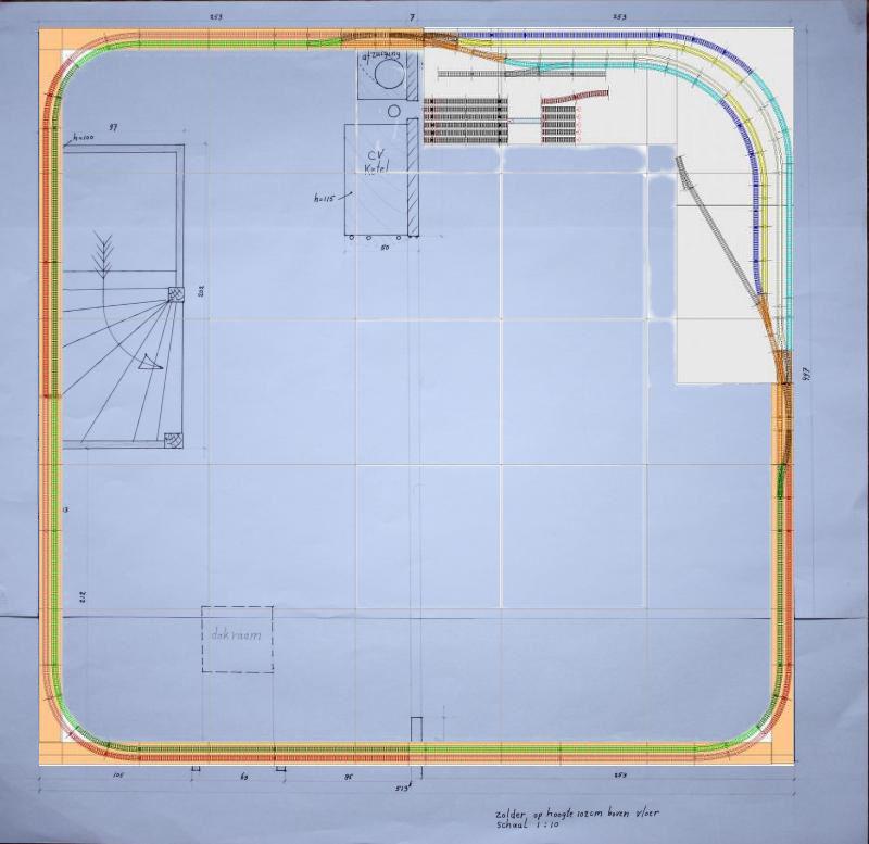

heb het ontwerp gedraaid zodat de tekening van de zolder en de tekening van het huidige baanplan overeenkomen.
De ruimte:
het 1ste ontwerp
dus rechter bovenhoek is van mij.
ik heb ze ook samengevoegd tot 1 plaatje
ik rijd voornamelijk NS, maar een DB loc over de grens komt is ok.
ik rijd dus Roco-line met bedding, ik heb nog heel wat wissels op marktplaats gevonden.
budget is voor 2011 eigenlijk op en begin 2012 ga ik deze kopen GM Buffel DM'90 NS DC Digitaal, dus voorlopig geen grote uitgaves (tenminste zonder overleg met vrouw)
de platen rondom zijn ongeveer 15cm breed en kunnen eigenlijk niet breder. ivm drogende was en ruimte voor eventuele logees, als de logeer kamer al vol is.
