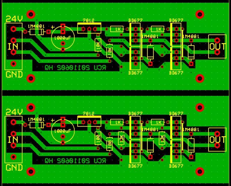

Als ik het goed heb gezien is schakelt de Viessman naar positief en de LDT naar massa, dus als je voor beiden dezelfde oplossing wilt gebruiken zou ik een relais gebruiken.
Als ik gelijk heb en je wilt het met transistors oplossen zul je 2 verschillende schakelingen moeten gebruiken.
Ik ben net zelf voor mijn modelspoorclub bezig met een printje dat voor beide doeleinden gebruikt kan worden:
Bovenste voor schakelen naar positief (Viessmann dacht ik) en onder voor schakelen naar massa (LDT volgens mij).
Zoals je ziet zit er in de schakeling de mogelijkheid een 7812, 7809 of 7808 op te nemen (of een draadbrug).
Daarmee kan de spanning voor de motoraandrijving worden beperkt, bij ons moet dat omdat we 24 Volt gebruiken.
Bovendien vind het mooier als ze langzaam omgaan, bijvoorbeeld met 8 Volt in plaats van 12 Volt...
Deze schakeling is geinspireerd op (gejat van)
http://www.reinhardt-netz.de/SX_Motortreiber_2.html
En die had het weer van de Lenz LA010, zie
http://www.lenz-elektronik.com/digitalplus-schaltdecoder.php
Laatst bewerkt op: 01 July 2011, 22:45:43 door HansQ
