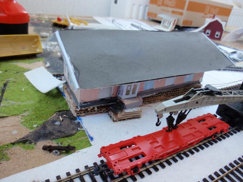

Re:Bouw Rolte in H0
« Reactie #15 Gepost op: 01 July 2011, 10:33:34 »

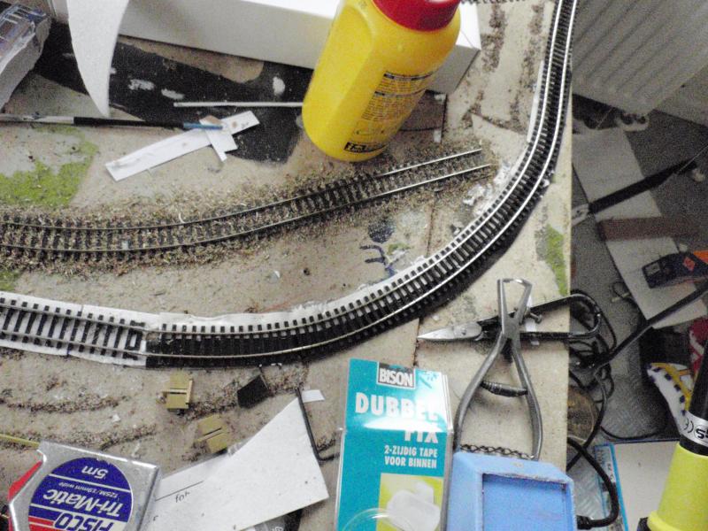

Ben weer even aan het bouwen geweest.
Eerst maar eens de goederenloods van een schuurpapierdak voorzien ik vond het papieren dak er niet uit zien.
Na 3 mislukte pogingen om de flex bochten neer te leggen is het eindelijk gelukt.
Met dubbelzijdig plakband.
Ik heb ook al een heel stuk ballast gelecht alleen nog niet vastgelegt.

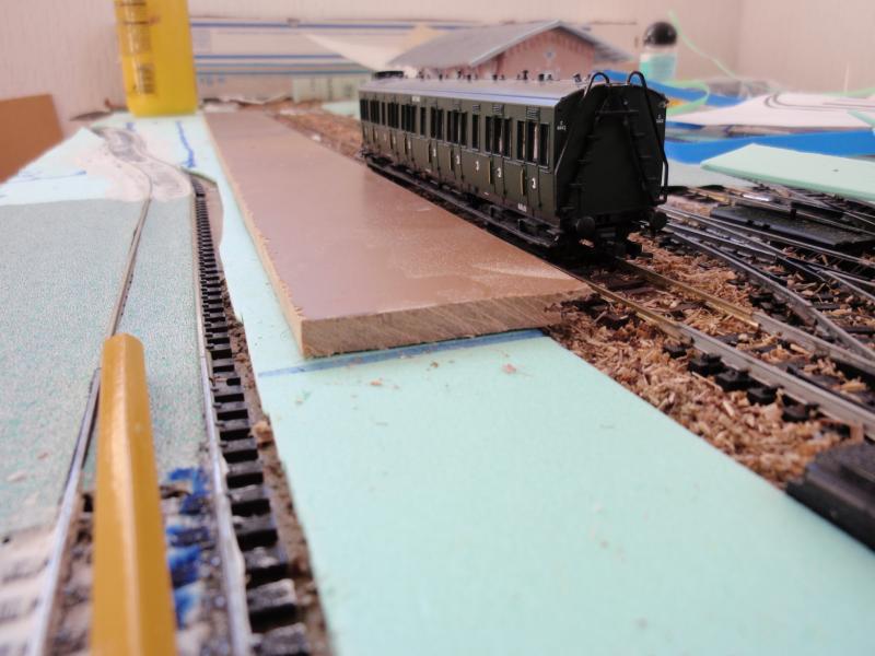

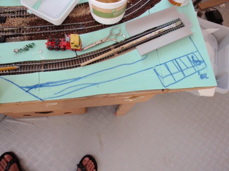

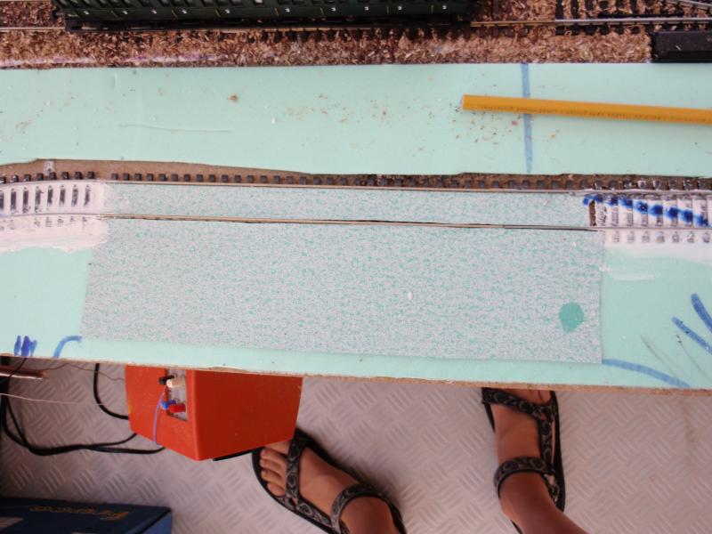

Re:Bouw Rolte in H0
« Reactie #16 Gepost op: 10 August 2011, 09:56:01 »

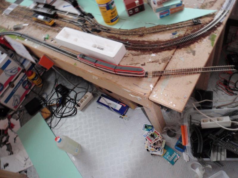

Ik heb de laatste tijd wel wat aan de baan gedaan maar heb niks gepost.
Ik heb eerst een tramspoor gemaakt.
En daarna heb ik van roofmate een ondergrond gemaakt voor de scenery.

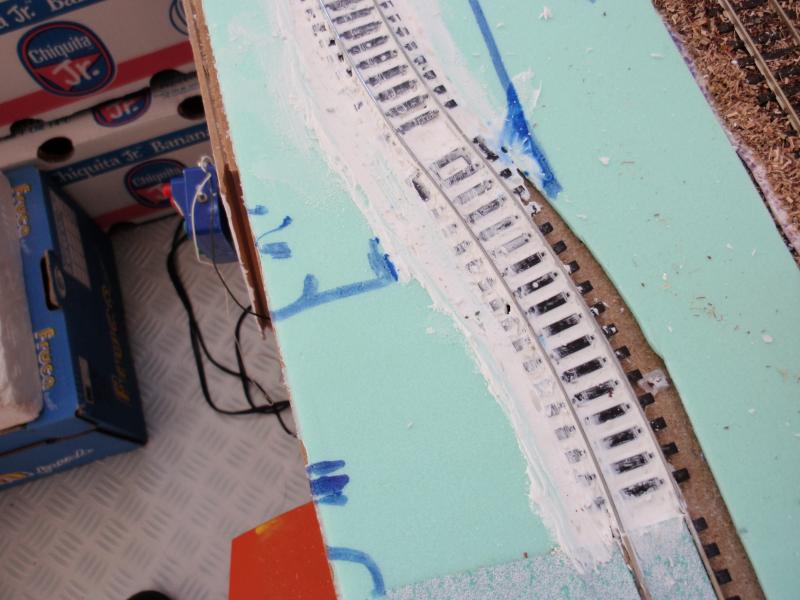

En heb ook met schuurpapier een weg geprobeert te maken mar echt gelukt vind ik het niet nu ga ik heb eens met verf proberen.
Ik heb ook met een soort modelingpaste de railsen er een straatspoor van gemaakt.

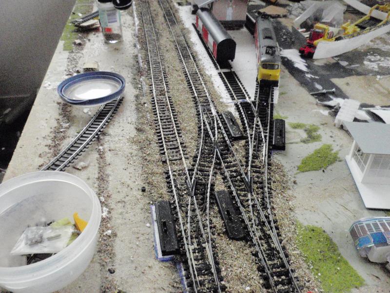

Ik heb ook nog van laminaat een peron gemaakt.
En aan het eind van het tramspoor heb ik ook een loods gemakt.

Re:Bouw Rolte in H0
« Reactie #17 Gepost op: 10 August 2011, 12:37:07 »
Voor dat tramspoor: plaats wel eerst iets van een dun latje langs de sporen (iets dikker dan de dikte van de wielen van de tram) als je met klei gaat werken, anders passen de wielen van je tram er niet meer langs. Kan je alles weer gaan slopen, da's ook zonde van je werk :-\

Re:Bouw Rolte in H0
« Reactie #18 Gepost op: 10 August 2011, 12:44:39 »
Of met een soort "massa" te doen zoals modelgips. Dat wat dunner aanhouden en na het modelleren met een oud wielstel even er doorheen rijden. Dan heb je de staven weer vrij liggen.

Re:Bouw Rolte in H0
« Reactie #19 Gepost op: 10 August 2011, 15:15:58 »
ik maak de weg op de bielzen dat kan dat ik geen carsysteem heb en dat werkt ook niet echt want ik gebruik een soort dikke verf.

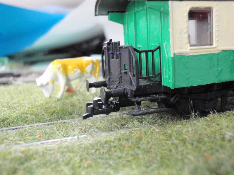

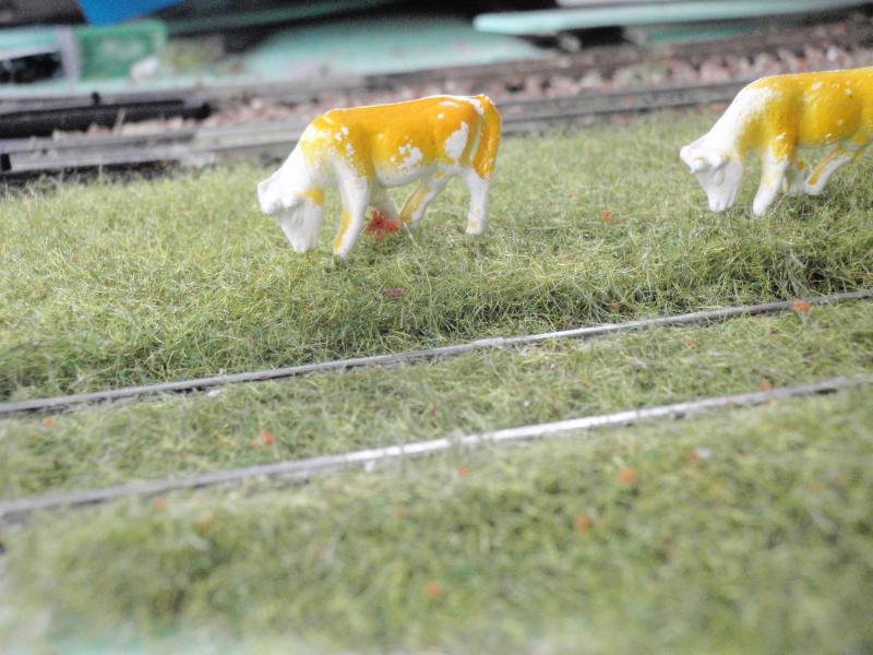

« Reactie #20 Gepost op: 16 October 2011, 09:11:49 »
Even stof afblazen.
En met een wagon op het tramspoor.

Re:Bouw Rolte in H0
« Reactie #21 Gepost op: 16 October 2011, 11:35:39 »
Die koeien hebben wel een heel aparte kleurstelling  ::). Produceren die gele vla ;D?

Re:Bouw Rolte in H0
« Reactie #23 Gepost op: 16 October 2011, 12:30:10 »
Als je flex-rail mooi in een bocht wil leggen kun je beter eerst beginnen met een klein stukje recht en dan de flex vloeiend in de boog over laten gaan. Met flex gelijk een bocht beginnen is vrijwel onmogelijk. Met eerst een stuk recht wordt de overgang tussen recht en boog ook gelijk een stuk gelijkmatiger en dus mooier.
Hoort daar geen tram op?  ;)  Of bedoel je eigenlijk een straatspoor, voor treinen dus?

Re:Bouw Rolte in H0
« Reactie #24 Gepost op: 16 October 2011, 12:32:11 »
Het is een tramspoor maar ik had niet zo snel een tram bij de hand.
