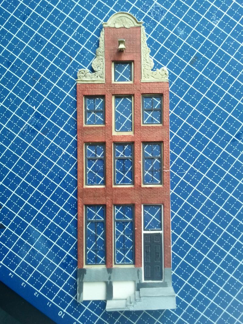

Hoi mede modelspoorders,
Na een aantal jaren op het forum gezworven te hebben kijkend naar wat anderen hebben gemaakt begin ik nu mijn eerste eigen draadje.
Ik ben gefascineerd door de grachtenpanden in de stad waar ik opgegroeid ben, Amsterdam.
Eerder heb ik faller en hollandscale huisjes gekocht voor een nog te bouwen modelbaan. Er bleef echter altijd een gevoel dat er iets niet klopte aan die huizen. Omdat dit voor mij, door mijn interesse zo opvalt ben ik begonnen zelf wat te knutselen.

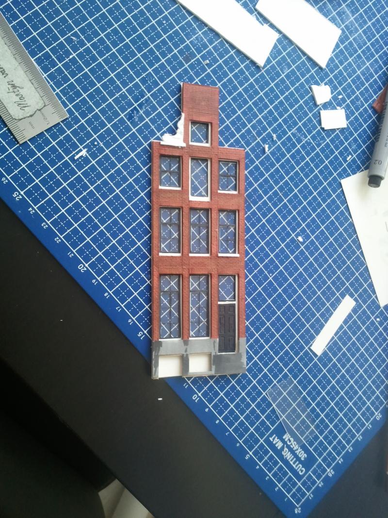

Het beetje ervaring wat ik in de eerste twee jaar bouwkunde heb opgedaan met maquettes wil ik gebruiken om grachtenpandjes precies 1:87 na te maken.

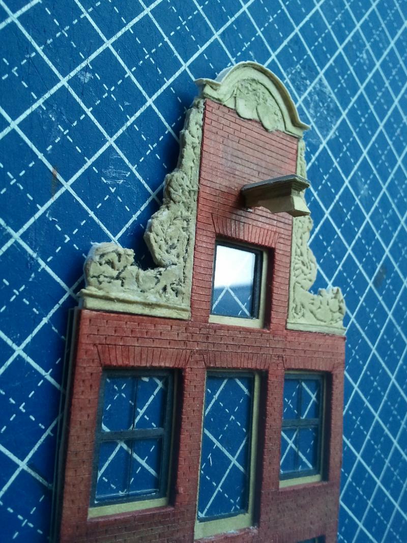

De foto hieronder geeft een beetje een beeld van het eerste pand in wording.

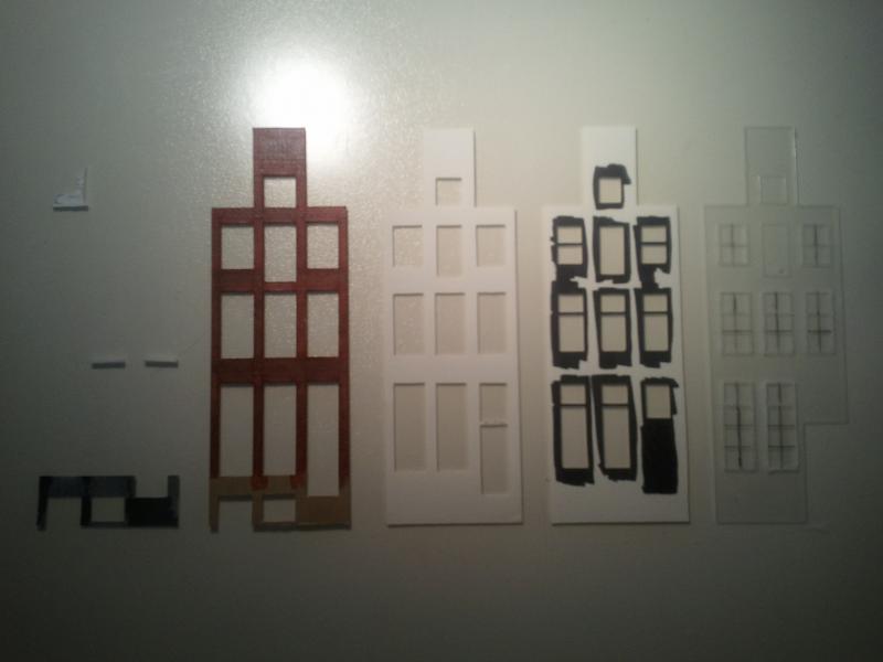

Ik heb karton 2 mm, tekenpapier 160 grams, en vivac gebruikt.
De bakstenen zijn ingesneden in het karton en daarna met copic marker ingekleurd.
De gevel is opgebouwd uit de volgende lagen:
Vivak, papier, papier, karton, losse delen van karton
Ik zoek nog een manier om de vensterbanken mooi slank te maken. Ook vraag ik mij af of de deurknop en brievenbus met koperkleurige verf gedaan kunnen worden. Heeft iemand hier ervaring mee.
Ik hoor graag wat jullie ervan vinden. Wees zeer kritisch, dat probeer ik zelf ook te zijn  ;D. Zo moeten de kozijnen dikker en de raamwerken dunner, de krul groter, de ramen minder diep in de gevel, enz..
Beeldhouwwerk, glassnijwerk, trap en lataarn volgen nog.
groet,
Martijn

nou ja de minpunten noem je zelf al op ;D
de deurknop en brievenbus zou ik van echt mesing maken
is al te koop in blad messing van 0.3 mm dik
Wat is vivac?
gr Jan

Als je het raamwerk dunner wilt kan je ook een plotter aanschaffen dat kan het heel erg dun worden.

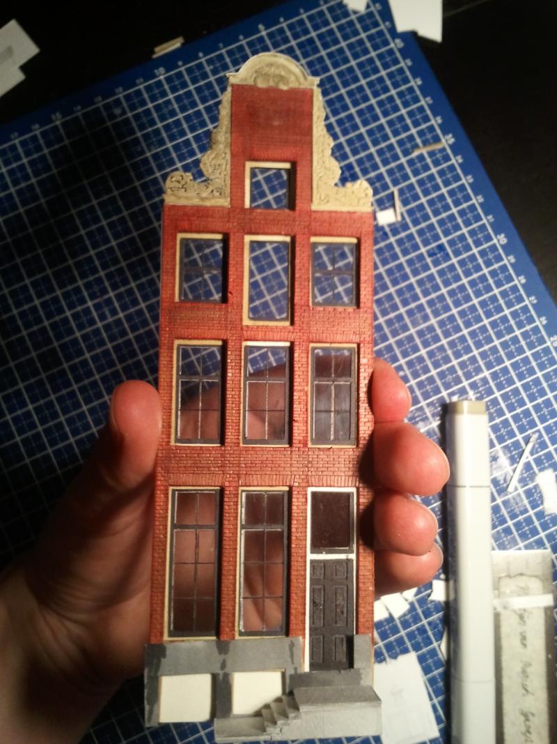

Papierbouwer, zoals je kunt zien op de tweede foto is er niet veel werk wat dun gesneden wordt, slechts de onderkant van het schuifraam. Dit kan ik nog fijner snijden. Ik zit er aan te denken om het raam niet in een maar in twee delen te maken aangezien het een schuifraam voorsteld.
Vivac is inderdaad gewoon een doorzichtige plastic plaat. Deze is echter vrij dik, zes keer flink snijden om erdoorheen te gaan. Twee keer insnijden voor een tekening in het 'glas'. Probleem met dunner materiaal is dat het heel erg snel kromtrekt.
De fouten in bouwpaketten kan ik aanwijzen maar dat geeft hetzelfde effect als wat ik had bij modeltreinen. De specialist zegt, dit klopt niet dat klopt niet en ik zit ermee. Ik weet dan dat de trein waar ik zo blij mee was barst van de fouten.
Maar kijk voor de grap zelf even op google en hou een huisje ernaast. Veel zit 'm in de verhoudingen ;D.

Messingplaat ben ik niet zo bekend mee, is dat goed te snijden?
Plotter staat op de TU delft, Bouwkunde. In rustige periode mogen die voor eigen projecten gebruikt worden.
Wanneer er presentaties komen zijn er wachtrijen van drie weken, dan gaat schoolwerk voor.

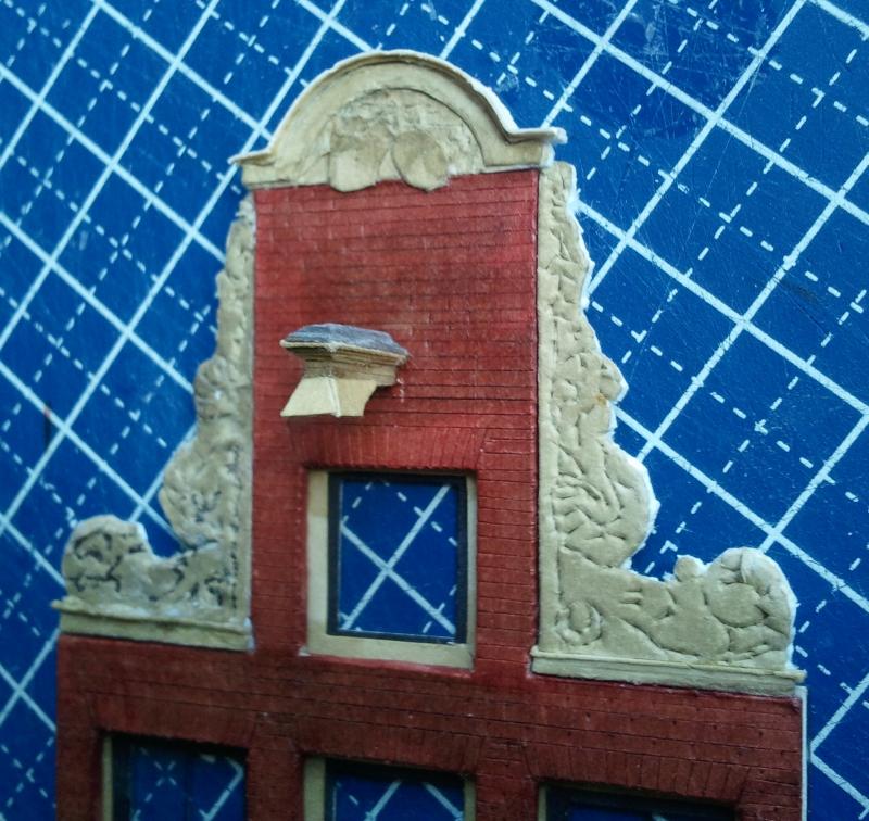

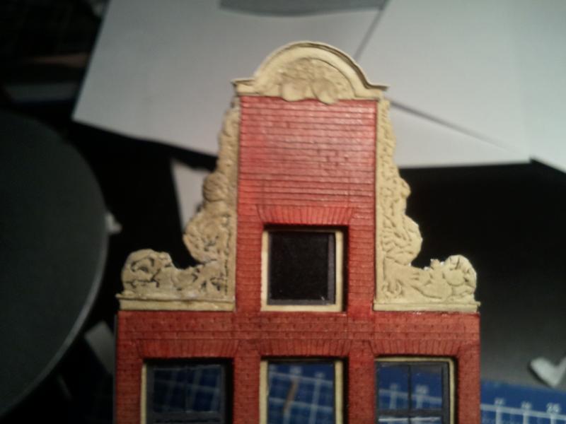

Verder nog even een detail van de kop v.d. gevel

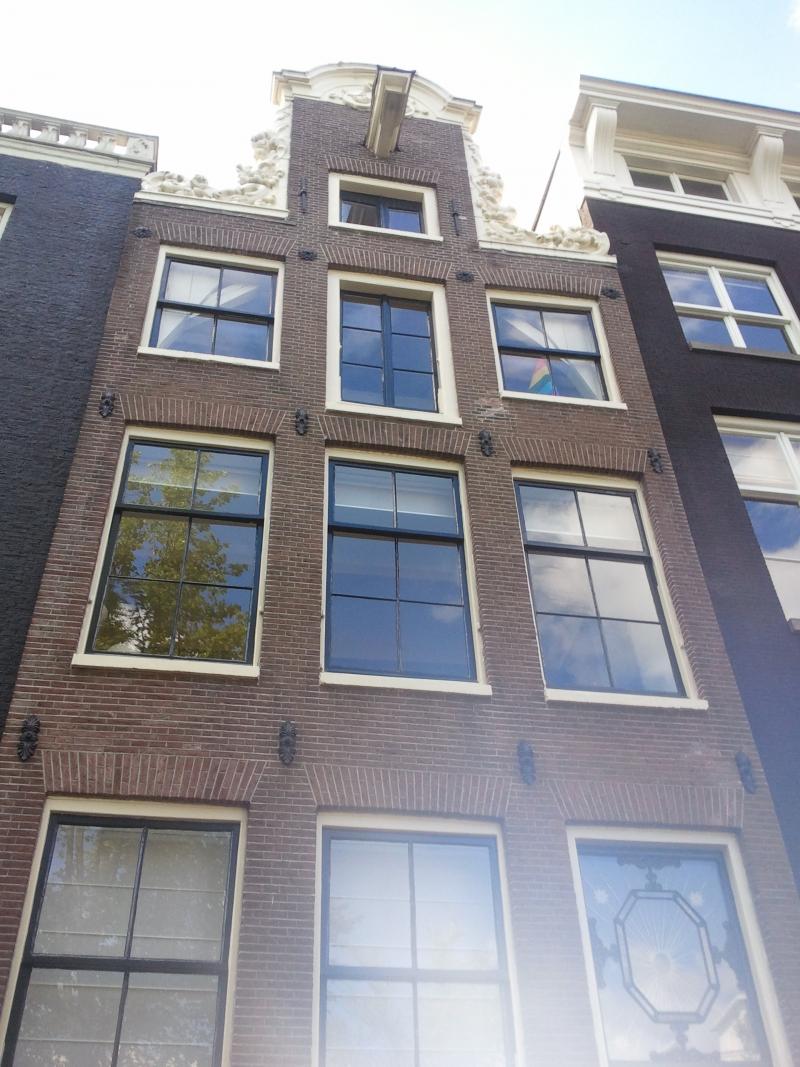

Het grote voorbeeld aan de Keizersgracht in Amsterdam
Goed te zien wat er niet klopt en wat er nog moet gebeuren. Waarschijnlijk zullen de komende panden verbeteringen bevatten en maak ik deze zo af. Ik ga variëren met materiaaldiktes en stapelingen om tot het gewenste beeld te komen.
Dat was het voor nu. Morgen of overmorgen hoop ik meer te kunnen tonen.
groet,
Martijn

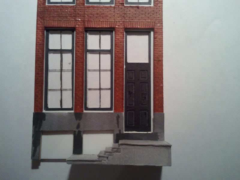

De beloofde updates.

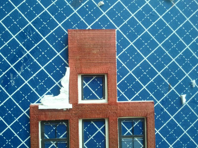

Snijwerk van de topgevel is aardig wat geprut geweest. Eigenlijk krijg je alleen de punt van het mes in het karton zo klein zijn de figuren.
Ook bij de voordeur is wat gebeurt. Ik ben begonnen met de basis van het bordes. Ik heb nog geen idee wat voor hekwerk hier zijn plek vind.
Heeft iemand hier een suggestie voor?
Hier het totaalplaatje, ik ben redelijk tevreden over het resultaat aangezien dit een prototype is.
Deze is trouwens nog niet af. De afwerking gaat waarschijnlijk langer duren dan ik er tot nu toe in heb gestoken.
Maar wel een bevredigend werk.

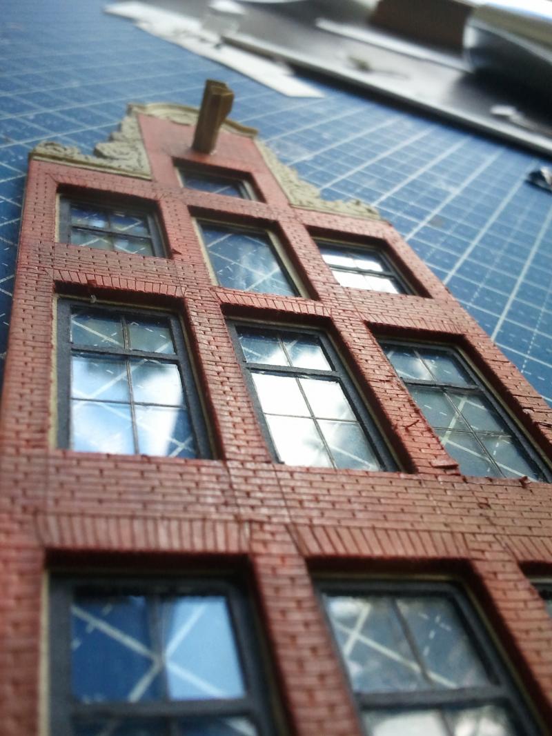

Een heel gedoe dit. Het bleek na het op schaal printen van de tekeningen toch een stuk kleiner dan ik dacht.
Voor de eerste versie vind ik em redelijk gelukt. Echter de gevel lijkt nu een beetje uit balans. Er zijn gevelankers nodig, weet nog niet hoe ik die ga maken.
Preiser perspectief. Hier goed te zien dat de dikte van de kozijnen en die van de gevel beter afgestemd moeten worden. Ook aan de rechterzijde veel beschadigingen, dit is de toplaag van het karton wat loslaat.
Ik ga toch opzoek naar een ander materiaal voor de gevel. Standaard grijs karton waarschijnlijk.

Heeft iemand een tip hoe ik de bloem vormige ankers kan maken, te zien op de foto van het origineel.
Zou dit uit messing gemaakt kunnen worden wat ik dan zwart verf?
