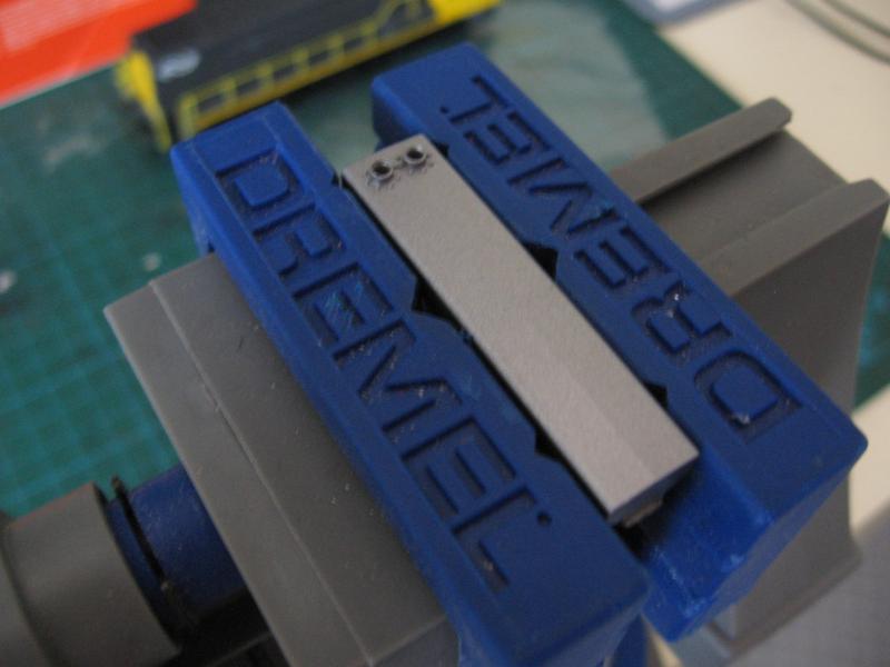

Uitlaten uitboren
Als eerste een klein projectje, de uitlaten uitboren. Ik stoorde me eraan dat je de bodem van de uitlaten kon zien, en dat moest dus veranderen vond ik.
Dus uitlaat in de bankschroef en de dremel op een laag toerental, en boren maar!
Zo, dat ziet er al beter uit.

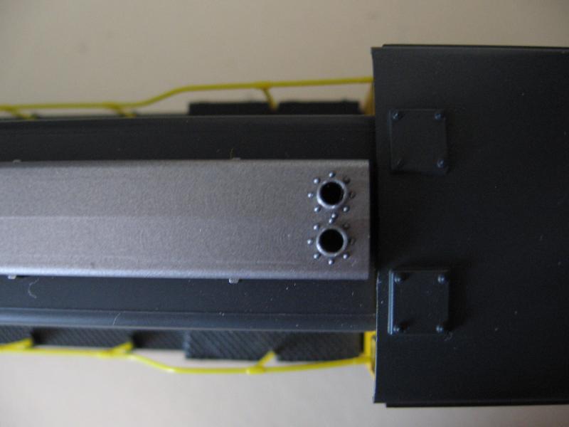

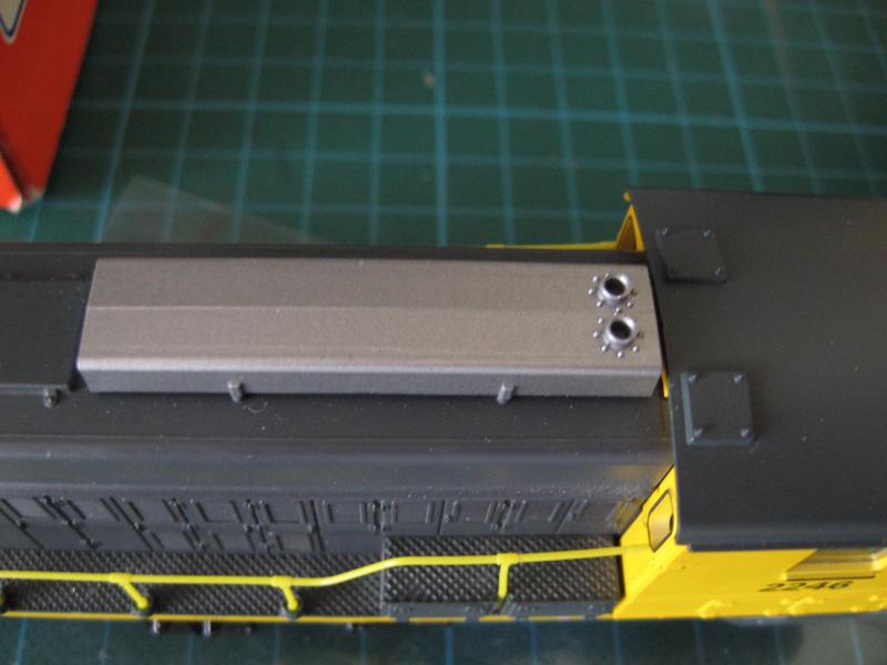

Dit onderdeel is bijna afgerond, ik stoor me er nog wel aan dat je onder de uitlaat door kan kijken, dus er zit niets tussen de kap en de uitlaat, dus er moeten nog een paar buizen tussen komen. Heeft iemand misschien foto's van hoe dit er in het echt uitziet?

Er zit tussen de huif en de demper maar op één plek een opening en die is hier te zien
http://www.smmr.nl/fotos_stichting/0604/060408-tilburg016.hvb.jpg
Hier is een opening van binnen uit te zien. Dit gedeelte steekt door het huif:
http://www.smmr.nl/fotos_stichting/0506/050625-tilburg-873.jpg
Op die site is nog veel meer info te vinden

De onderkant van de uitlaatdemper zou je eigenlijk moeten dichten en waar normaal de uitlaat van de NS 2200 hoort te zitten ,daar moet een gat komen.
Zie als voorbeeld:
Dus ga geen capriolen uithalen door buizen te bevestigen tussen huif en uitlaatdemper.

Dan gaat de onderkant dicht worden,en op die plek maak ik een verbinding tussen demper en huif.
