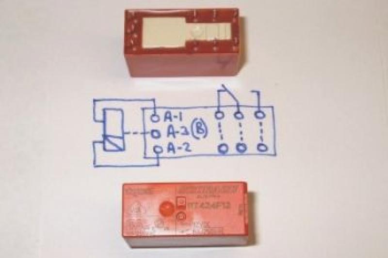

Wie kan mij helpen om deze bi stabiel relais aan te sluiten .
Het relais is van het merk schrack 12V 2 spoelen á 8A of 1á 16 A
er stond bij ideaal voor spaning omkeer. Ben namelijk de hele ochtend al bezig maar
het lukt gewoon niet

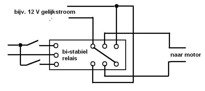

Ziehier een voorbeeld als je een motor (of trein via de rails) wilt aansturen:
De schakelaars kunnen bijvoorbeeld schakelrails zijn, of
flinke
reedcontacten...
HansQ, RailClub Utrecht

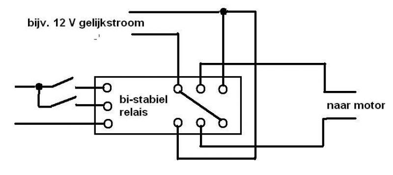

Als ik nog wat nauwkeuriger naar je plaatje kijk zou het ook dit kunnen zijn:
Edit:
NB: bovenstaande plaatje dus NIET CORRECT!
Heb je een typenummer van het relais (staat er meestal op)?
Laatst bewerkt op: 13 June 2011, 20:09:16 door HansQ

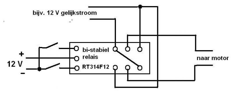

Als ik de specs op
www.te.com/catalog/pn/en/8-1393239-7
goed interpreteer moet het zo werken:
Edit:
NB: Werkt ook niet, dit is een SINGLE POLE relais...
Laatst bewerkt op: 13 June 2011, 20:12:59 door HansQ
