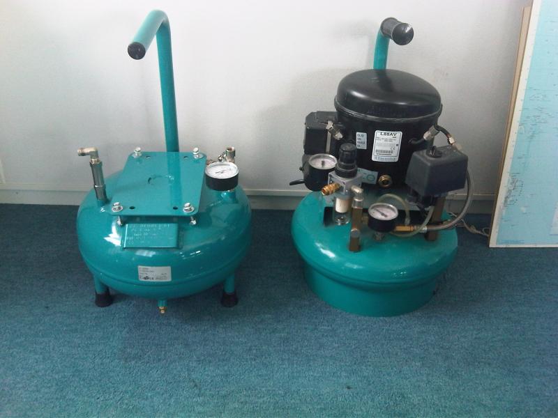

Ondanks dat de ketel inderdaad niet onder het keuringregime valt volgens het drukvatenbesluit zou ik doch niet graag naast een scheurende ketel onder druk staan, al is het vat nog zo klein.
Weggooien dus die zooi en voortaan de spullen beter onderhouden en gebruiksaanwijzing doornemen. Een leverancier zal niet in de garantieval trappen als er duidelijk geen goed onderhoud is gepleegd.

Wie heeft het over garantie? Ik niet en al helemaal niet na 7 jaar. Maar het staat niet in de gebruiksaanwijzing dat er aan de onderkant een nippel zit om vocht af te tappen. Het enige onderhoud is het bijvullen van olie voor de compressor motor. Overigens denk ik dat aftappen mogelijk voor doorroesten niets helpt, want aftappen kan wel, maar de binnenkant van de ketel blijft een vochtige omgeving, want droog krijg je deze nooit. Dus belangrijker is een goede duurzame laklaag en die kan je als consument niet controleren.
Ivo
P.S., ik beschouw het doorroesten in eerste instantie als een stommiteit van mezelf. Daarom had ik het bericht ook in het draadje "dat overkomt mij niet" geplaatst. Maar onze moderator heeft er een apart draadje van gemaakt, ter lering vermoed ik.

een soort rubber/tectyl-achtig iets aan de binnenkant van zo'n ketel is toch niet zo ingewikkeld. of heeft dat weer andere nadelen? Zo'n ding zo behandelen dat ie niet spontaan doorroest lijkt me aardig te doen voor een fabrikant...

@Floris: normaal gesproken zijn ze ook voorzien van een coating. Allen de gebruiker kan vertellen onder welke omstandigheden die compressor wordt gebruikt en/of onderhouden. Ik vergeet het kreng ook altijd af te tappen en bij mij vind je ook geen drup in de waterafscheiders. Die leidingen lopen door 2 werkplaatsen met elk een waterafscheider. De langste afstand is ca 10m. Ook nu moet hij denk ik weer hoognodig worden afgetapt.

Bij een ongecoat vat zal er altijd roest onstaan op de scheiding van water en lucht en na enige tijd ontstaat er altijd een plas water in het vat. Dat de lucht in het vat vochtig blijft heeft niet  veel invloed op de roestvorming. Coating helpt bij het afglijden van vochtdruppels naar het laagste punt en de coating moet dus glad zijn. Hiervoor wordt dan ook wel teflon gebruikt.
Rubber of tectyl moet je hiervoor niet gebruiken. Tegenwoordig zijn bijna alle vaten van compressoren gecoat.
Waarschijnlijk heb je met spuiten problemen gehad door meegevoerd water, dit tenzij je een waterscheider in je uitgaande leiding heb gemonteerd. Meekomend water is ook een teken dat er ontlucht moet worden. Voor het spuiten altijd controleren door zonder lak tegen een stuk papier te spuiten, je ziet dan eventuele vochtplekken vanzelf verschijnen (geen zweetlozing) en weet dat er vocht in de leidingen zit. Drukvat leegblazen via vochtontluchter en opnieuw vullen, daarna ledingen leegblazen en laagste punten aftappen.

Nee dus. Helemaal geen last gehad van vocht met het spuiten. En ik weet wel wat dat is, want hiervoor had ik zo'n luidruchtige membraancompressor en toen had ik er heel vaak last van. Er zit ook een een mooie waterscheider aan vast en die is ook kurkdroog.
Ik ga gewoon op zoek naar een nieuw vat.

Lijkt me het slimste Ivo, gewoon opzoek naar een nieuw vat, ook voor je eigen veiligheid.

Vanmiddag al met de winkel gesproken waar deze compressor vandaan komt en ze hadden al iets waar mijn motor op kan worden omgebouwd. Dus nieuw vat met nog teveel andere nieuwe onderdelen, maar toch minder dan de volle mep. Ik hou straks een compressorautomaat een manometer en een drukregelaar over.

Eindelijk tijd gevonden om bij de winkel langs te gaan en daar bleek nog een vrijwel lege ketel te staan. Dat wordt vanavond lekker loodgieter werk om weer een werkende compressor op te bouwen:
Links nieuwe ketel, met op het oog een grotere ketelinhoud en een aftapnippel welke bereikbaar is. Mijn oude ketel staat op een aangelaste stalen rand en daarbinnen midden onder zit het nippel, waar je normaal gesproken niet bij komt.
Dus vanavond: motor afkoppelen en overzetten, pompautomaat en veiligheidsventiel plaatsen, drukregelaar en oliewaterafscheider monteren, leidingen netjes leggen. 24 uur wachten zodat de olie in de motor zeker weer op de juiste plek zit en morgenavond proefdraaien.

Die nieuwe ketel heeft inderdaad een betere constructie. Nah, rolletje teflontape en een uurtje werk en dan moet het toch wel klaar wezen toch? Als je de compressor rechtstandig houd tijdens het ombouwen, dan kun je hem gelijk testen en hoef je geen 24 uur te wachten hoor. Alleen koelkasten die horizontaal vervoert zijn moeten eerst 24 uur rechtop staan zodat alle olie terug gelopen is naar de compressor.
Klopt zeker, maar bij dit soort dingen heb ik een houding van better safe than sorry. Volgens mij kan ik meteen testen.
Overigens is het iets meer werk, want niks past meteen en de ketel heeft maar 2 aansluitingen, terwijl de oude er 3 heeft. Extra T-stukje stelt natuurlijk ook niets voor. Maar wel een leuk klusje.
