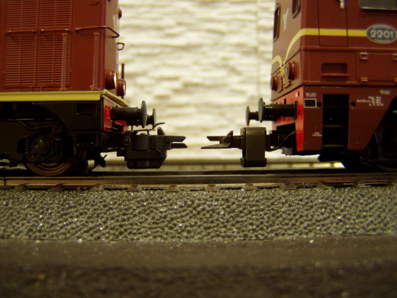

zijn deze roco kortkoppelingen (trein rechts) ook los te koop of alleen met decoder..
of word het dan krois....?
dacht dat deze ook zonder schakelinpuls gekoppelt kon worden... klopt dit?
phdirk
  • Berichten: 1979
Re:Electrische koppelingen.
« Reactie #82 Gepost op: 02 August 2011, 20:57:52 »
Hallo Mark en Panoz,
De gewone Roco digitale koppelingen lijken veel op de Krois koppelingen en koppelen, normaal gesproken, ook zonder een puls. Het is wel een kwestie van even stevig tegen de trein aanrijden om de koppeling tot stand te brengen.
Het verschil tussen de MK1 en de MK2 is inderdaad de extra beugel. Ik had een paar MK2's (met beugel), maar die kun je er makkelijk afhalen. De MK1 (zonder beugel) koppelen het beste met de nieuwe Roco standaard koppelingen. De MK2 kun je ook laten koppelen met de standaard beugel koppeling, alleen moet je dan wel de metalen beugel verwijderen. Die blijft namelijk op de magneet plakken en wordt er nooit van zijn leven ontkoppeld. Zelf geef ik de voorkeur aan de beugelloze Krois-koppelingen, gecombineerd met de nieuwe Roco-koppelingen. Voor een demo:
