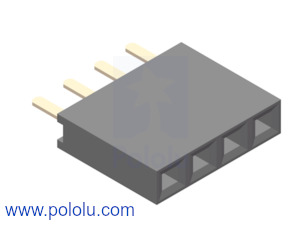

Aan de programmer (PICkit) zit een 6 polige female connector waarvan je er 5 pennen nodig hebt voor programmeren.
Dit zit er aan als connector
en dit past erin
Aansluiten kan met een los kabeltje bv wil je het makkelijk is dit misschien wat? (even mailtje sturen als die ze nog heeft)
