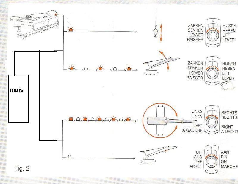

Hallo Johan,
Ik heb er verschillende, kraan op de rails (digitala ongevallen kraan) de portaalkraan (op de hoge standaard waar de trein onderdoor kan rijden)
Ze werken allemaal hetzelfde.
Ik wacht op jouw handleiding en kijk dan of er verschil is.
Bij gevoegd een afbeelding van de knipperende ledjes, het lampje aan de mast heeft dezelfde aansluiting als het magneet.
Gr Piet
