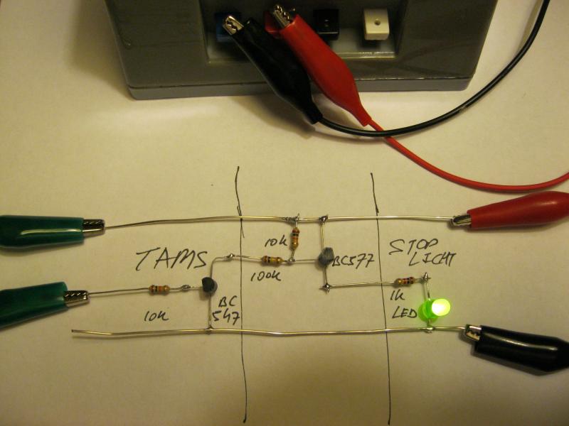

Hi Mark,
Ik weet niet precies wat er bij jou misgaat, maar dit zou het kunnen zijn:
Nu ik weet wat voor aansturing je gebruikt heb ik de eindtrap van de LC-7 nagebouwd, dat is een BC547, dus het NPN zusje van de BC557.
Ik kreeg (ook) het probleem dat de LED bij de minste of geringste stroom op de basis van de BC547 ging branden.
Bij jou zit daar een (door TAMS geprogrammeerde) PIC processor aan vast dus ik geloof best dat de LED dus dan bij jou continue brandt.
Daarom heb ik de bovenste 100K weerstand vervangen door een 10K weerstand, hetgeen de gevoeligheid vermindert, dat werkt beter:
NB: waar op de foto BC577 staat bedoel ik dus BC557...
Dat krijg ik ervan als ik met mijn digitale hoofd aan anderen probeer advies te geven over analoge zaken...
Maar goed, dit zou dus moeten werken, ook aan jouw kant!

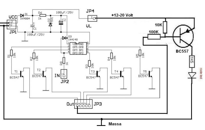

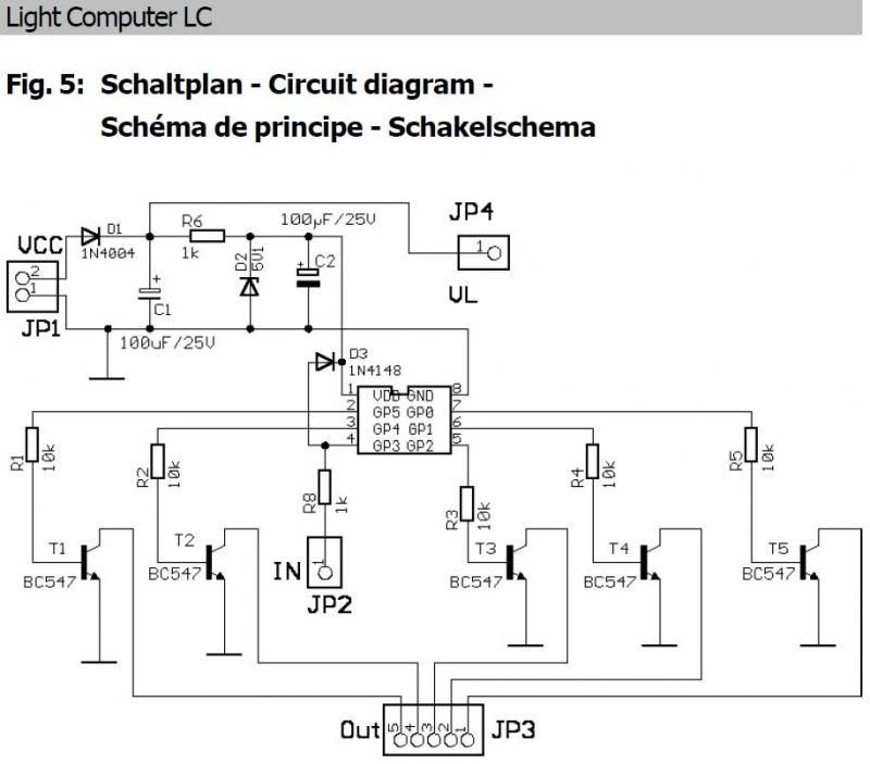

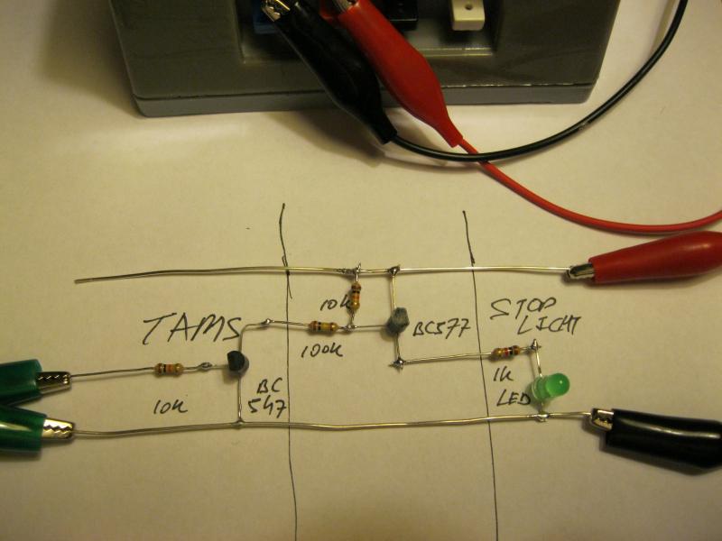

Nog een idee; als je niets aansluit op de schakeling zou de LED niet moeten branden, dus heb je misschien de BC557 verkeerd aangesloten, of kortsluiting gehad?
Dus hierbij nog ter informatie voor belangstellenden het LC-7 schema
(eigendom TAMS uiteraard)
en de pinning van de BC557 (en BC547, hetzelfde).
Gecombineerd, zou het volgens mij zo moeten gaan werken:
succes, Hans

Hallo Hans,
Nogmaals bedankt voor het langsbrengen van de onderdelen!
Ik ben ermee aan de slag gegaan en de schakeling werkte als je hem rechtstreeks op de trafo aansloot met de nieuwe 547 ertussen. Maar als ik hem aansloot op de tams LC-7, dan ging de led niet meer branden. Na het verwisselen van de draad van de massa met de draad naar de trafo deed hij het perfect! Dus van de led naar de trafo en van de transistor naar de tams massa aansluiting. Precies andersom dan in je schema, maar het resultaat is een werkend stoplicht.
Aankomend weekend zal ik het ook met de LichtOrgel print proberen, maar daar verwacht ik nu geen problemen meer mee.
Hartelijk bedankt voor het meedeken en ik stuur je nog een foto/filmpje als alle kruisingen werkend zijn.
