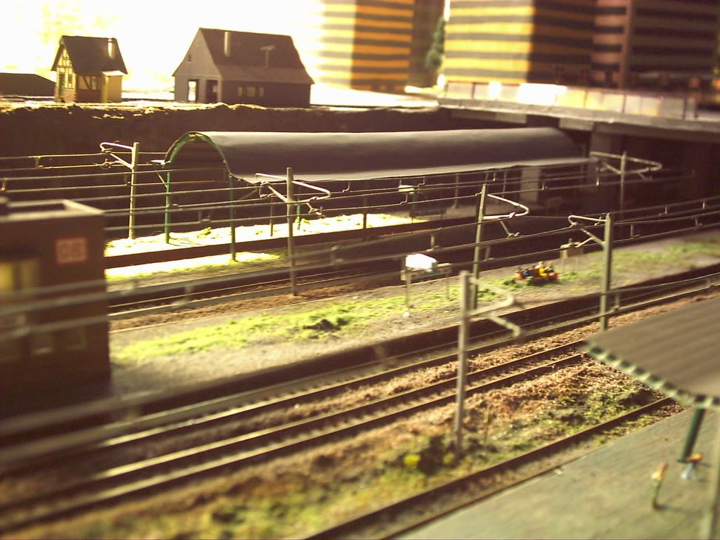

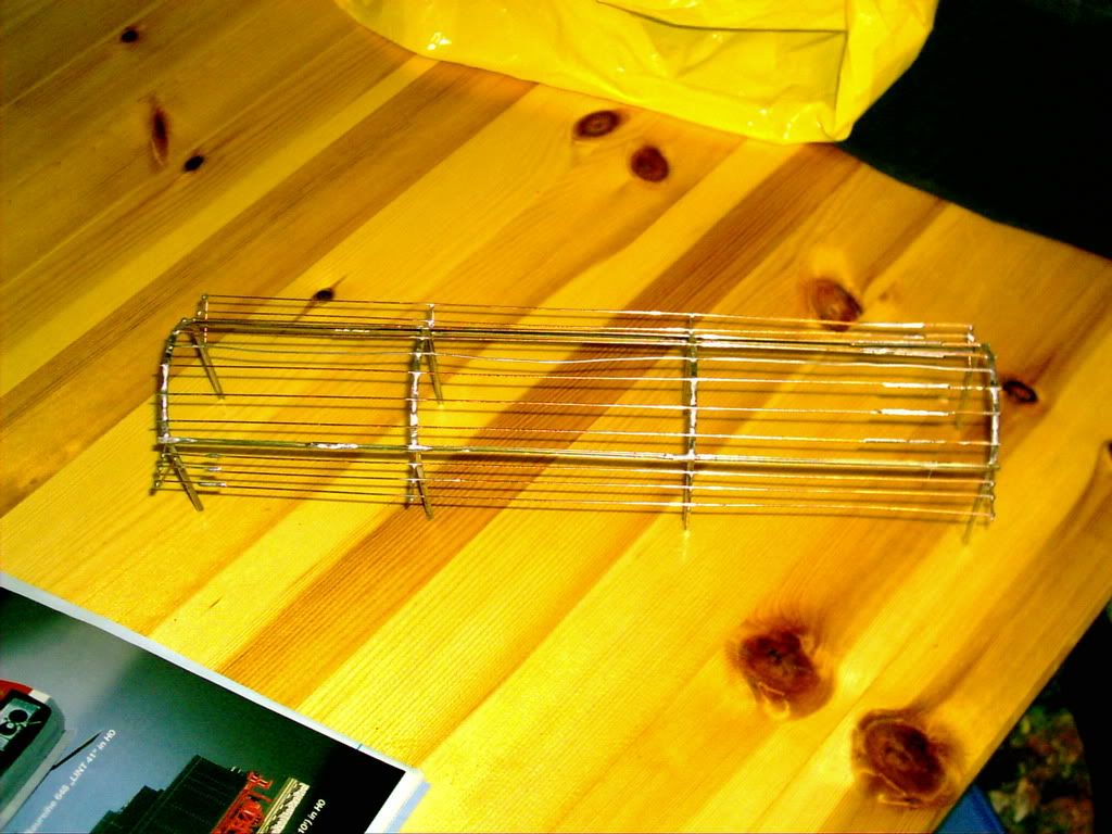

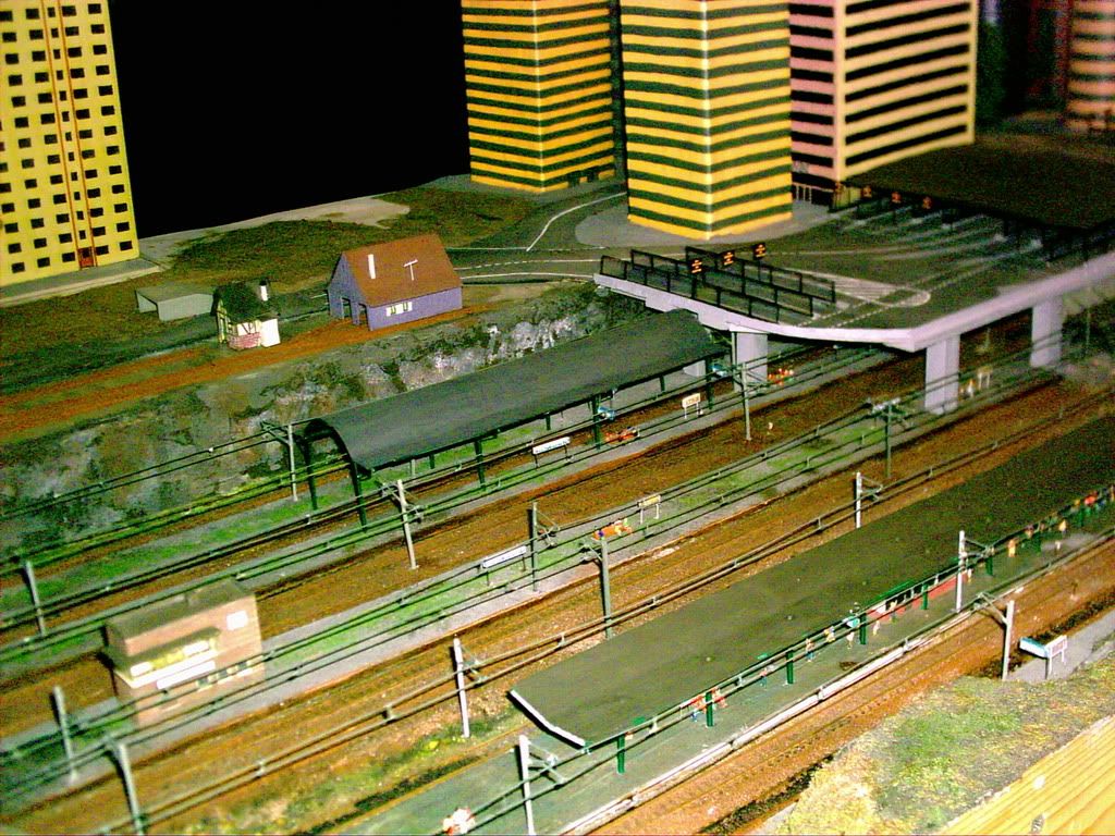

Zo ik heb vandaag maar eens zitten solderen want ik moest nog een aantal overkappingen maken. Ik heb er 3 gesoldeerd, 2 die gewoon op een niet al te breed perron tussen de sporen komen te staan.
Verder nog eentje op een eilandperron die over een zakspoor heen komt te staan.

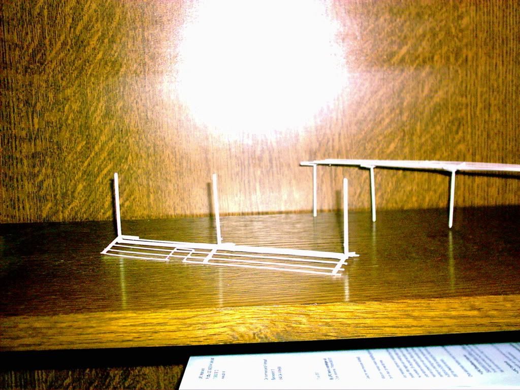

Dit is de laatste van de 3, het bolle deel komt over het zakspoor heen.
Dit is de kleinste, die staat ook bij het korste kopspoor.
Deze wat langere komt op het zelfde perron als die kleinste maar aan de andere zijde van het busstation.
Inmiddels zijn ze alle 3 in de grondverf gespoten, ik denk dat ik het spul donker groen spuit. De overkappingen zijn gemaakt van N spoorstaven en sommerfeld nr 119 koper staafjes. Uiteraard ook de nodige soldeertin, electrosoldeer, 40% tin, 60% lood.

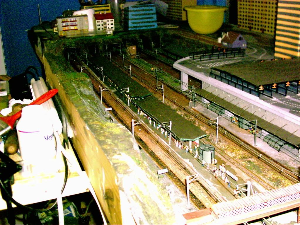

nah ik ben dus inderdaad door gegaan ;D, ik heb vandaag 4 stukken overkapping gespoten. Daarvan 2 nieuwe en de 2 die ik al had maar die ik toch een andere kleur wilde geven.
Dit is het lange deel van de overkapping die ik al had maar nooit echt geschilderd heb.
Dit is de lange nieuwe.
Dit is de breede die die ook over het zakspoor 9 komt te staan.

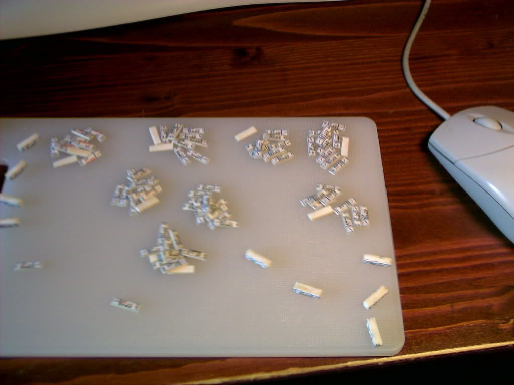

Verder ben ik ook begonnen met het maken van duitse CTA bakken. Deze had ik al getekend met paint en en gister uitgeprint. Vanmiddag heb ik het op een plaat karton geplakt en uit geknipt. Zeer veel werk want ik had een kleine 120 deeltjes. Deze moesten rug aan rug geplakt worden, dat heb ik inmiddels gedaan en nu heb ik 58 CTA's die ik nog wel bij moet schilderen.
Ik moet nu de zijkanten en boven en onderkant nog blauw schilderen en daarna kan ik ze op hangen op de plekken waar ze moeten komen.

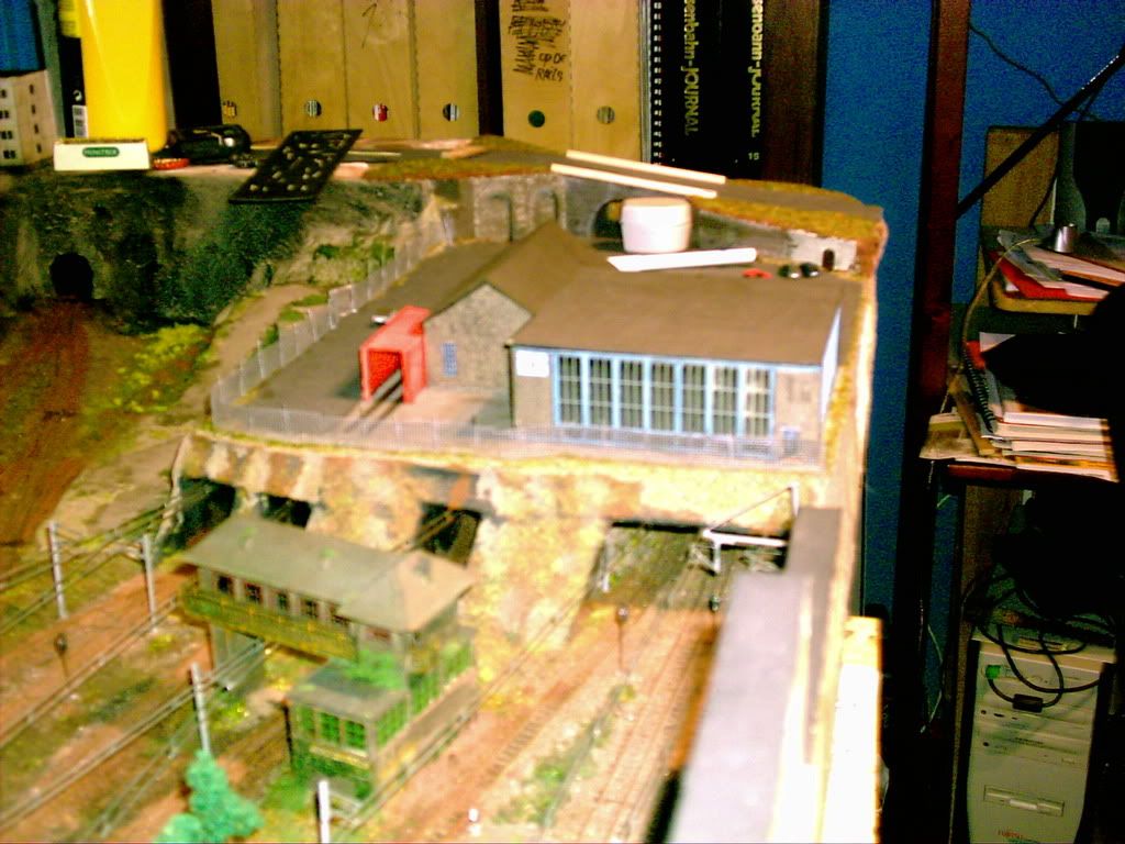

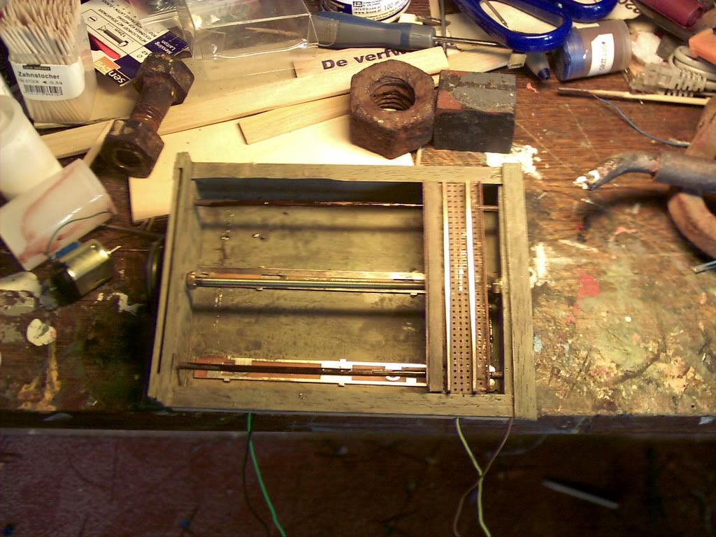

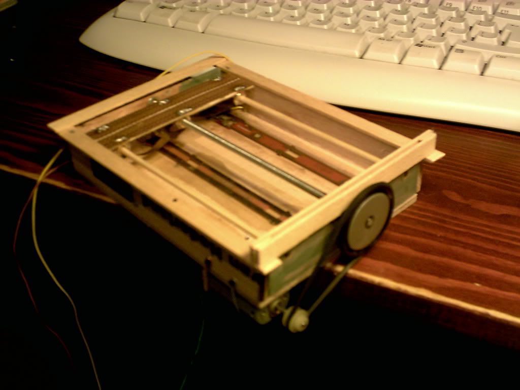

Tijd voor weer ff wat foto'tjes, ik inmiddels aardig ver met de schiebebünhe die ik aan het bouwen ben. Deze is gemaakt van een stukje printplaat, met messing moertjes als lagers, en een draadstang als aandrijfas. Grotendeels volgens het pricipe van Jajo/Jaap, maar toch ook weer anders.
De bak is van hout, verf roerhoutjes, triplex en ander dun hout. Verfroerhoutjes zijn wel er sterk maar niet echt geschikt want ze zijn zo hard dat spijker er niet echt in willen.
De 2 ondersteunende assen heb ik gemaakt van dikke sate stok(ken/jes) en dat is sterk genoeg en redelijk glad. De aandrijving loopt nog niet helemaal zoals ik graag zou willen. Als de aandrijving aan het einde van het draadeind komt gaat het wat moeizaam en loopt hij snel vast. Ook zit het grote wiel niet helemaal recht, maar daar kan ik denk ik weinig aan doen. Als ik het geschilderd heb word de boel goed gesmeerd in de hoop dat danalles nog wat soepeler loopt( wat het net op wat afwasmiddel trouwens ook deed).
Voor de mensen die de spoorstaven missen dat klopt, die komen er nog op. De spoorstaven gaan van stroom voorzien worden door 2 sleepcontacten die onder aan de printplaat zijn gesoldeerd op 2 van de moeren. Deze slepen over 2 oude printplaatjes waar verlichting van N rijtuigen op gezeten heeft. Hier zitten dan weer draadjes aan die naar de trafo gaan.
De schiebebühne gaat dus niet voor de stroomvoorziening zorgen voor de rest van de aangrenzende sporen. Wel komt er een schakeling dat als de werkstroom voor de schiebebühne ingeschakelt is de sporen geen stroom krijgen( een simpele dubbelpolige 3 standen schakelaar dus).
Er gebeurd nog meer, 2 van de 3 nieuwe overkappingen zijn af en staan los op de plek waar ze gaan komen. Ze staan dus nog niet verzonken in het perron.
Hieronder is de vers geschilderde/gespoten oude overkapping te zien, een hele verbetering vind ik;
Ik ben ook van de week nog hekken aan het maken geweest rond de WRbv garage;
Groetjes Michiel

Leuk Michiel om de rolbrug in een andere uitvoering te zien maar wel volgens het zelfde principe als die van mij.
Het klemlopen op het eind komt doordat de 2 (saté) geleiders waarschijnlijk niet 100% paralel liggen met het draadeind. Het geheel gaat dan wringen.
Dat zou kunnen, maar het lijkt in de aandrijf as te zitten, tenminste dat denk ik te zien. Het wiel waar de rubberband over gaat zit ook niet lekker recht op de as. Het gaatje voor de as heb ik uitgeboort met een vijltje en die kwam dus iets scheef te zitten. Ik denk dat dat wat trillingen veroorzaakt die ook de vastloop kans vergroten. Verder denk ik aan houtlijm restjes, want de moertjes die de als op z'n plek houden in de bak zitten op de as vast gelijmd, en die lopen dan weer rakelings langs ringetjes die aan de bak gelijmd zitten. Allemaal delen die bij vuil en stroefheid bij drage aan het snel klem zitten.

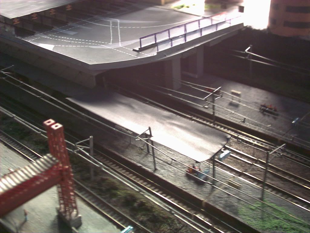

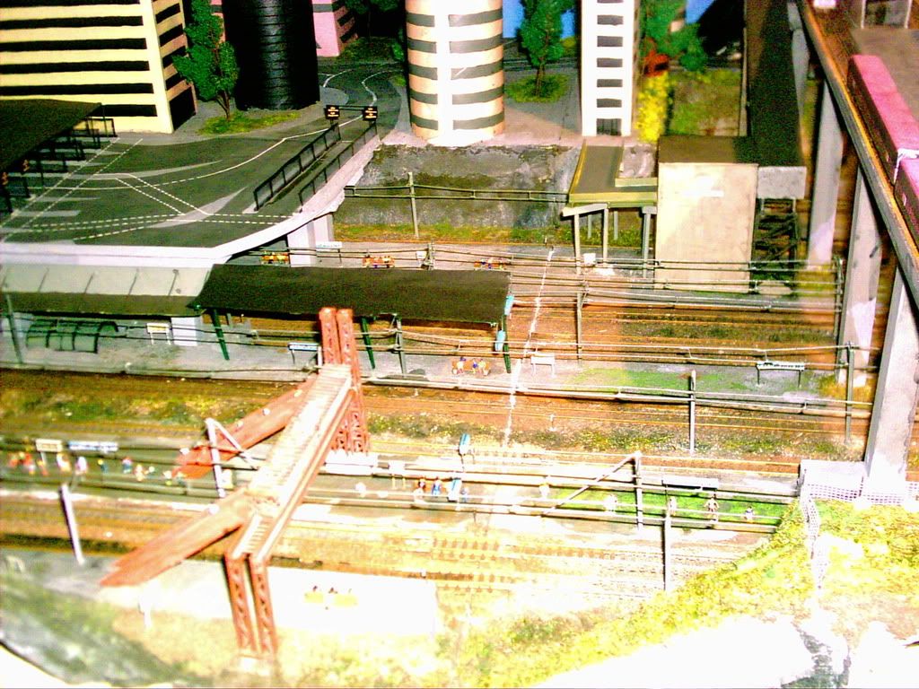

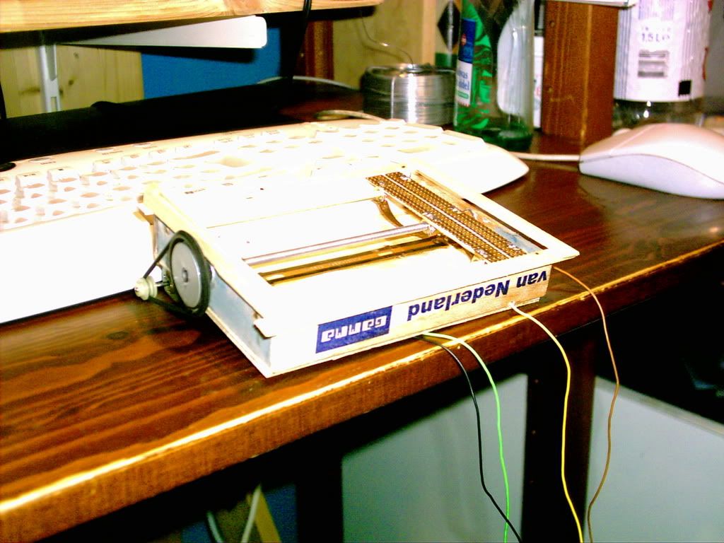

Vandaag heb ik de laatste werkzaamheden afgerond aan m'n schiebebühne. Er moesten wat kleine dingen geschilderd en verouderd worden en ik heb de draadstang en de 2 houten staven die de boel geleiden gesmeert met een een of ander soort vet.
Als hij in de baan ingebouwd is zal er waarschijnlijk een soort gebouw over de aandrijving komen.
2 van de 3 nieuwe perron overkappingen staan inmiddels ook op hun plek;
Inmiddels heb ik ook bijna alle CTA's staan, de kopsporen moet ik nog maar daar moet nog veel meer aan gebeuren. Ook spoor 5 en 7 moeten er beide nog 1 hebben maar die komen aan de perronoverkapping.
Nu zal ik eens moeten gaan kijken hoe ik de schiebebühne in bouw en hoe ik daarna verder kan bouwen.
