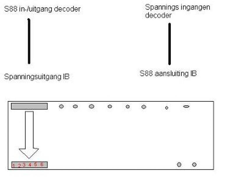

Ik zal proberen het duidelijk te maken.
Vanaf de IB zat de railspanning en de spanning voor het programmeerspoor op de pennen 3 t/m 6 van de S88 bus aangesloten. (zoals hierboven beschreven).
En de S88 aansluiting van de IB zat aangesloten op de contactpunten van de decoder waar normaal gesproken de baanspanning op staat. Dit laatste heeft volgens mij geen schade aangericht, omdat de decoder nog wel netjes zijn spanning doorgeeft aan de rails.
Ik hoop dat onderstaand plaatje wat duidelijk maakt:
Bij de S88 aansluiting heb ik nummertjes gezet. De aansluitingen hebben op de volgende pennen gezeten:
IB railspanning naar pennen 3 + 4
IB programmeerrail aansluiting naar pennen 5+6
Ik hoop dat e.e.a. zo duidelijk is...
Peter
IB Digitaal, N, NL/NS, TP IV/V

Ja, mij is het absoluut duidelijk.
Op de pinnen 1 t/m6 sluit je natuurlijk niet de railspanning aan. maar daar stop je de bijgeleverde bandkabel in die je vervolgens aansluit op de S88 aansluiting achter op de Intellibox.
Hoe kom je er in vredesnaam bij dat het zo als jij het gedaan hebt aangesloten moet worden. Lees je dan geen handleiding ofzo??? Of kijk je dan ook geen Plaatje????? Ongelooflijk gewoon, ik heb er gewoon geen woorden voor.  Ik heb al veel stunten mee gemaakt maar dit slaat alles.
Sorry hoor dat ik me even laat gaan.
De 5233 is na deze actie natuurlijk ter ziele. Maar wat er kapot is, is moeilijk te zeggen, vermoedelijk alleen de 4014. Als die er op zit.
Mvg
Wim.
