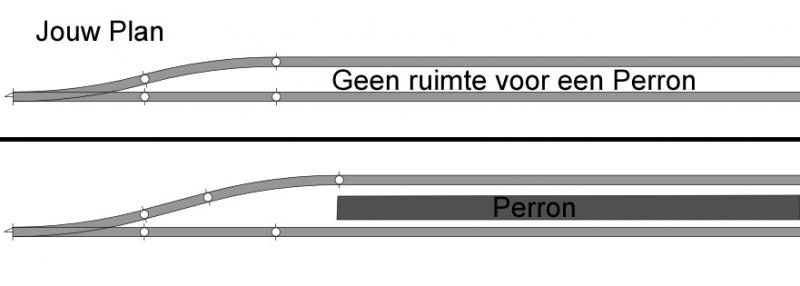

Hallo Michael,
Je moet nog even naar de ruimte tussen de stations sporen kijken want daar pas geen perron tussen.
Voorbeeld:

Hoi allemaal,
Bedankt voor de reacties.
@WimC: dit is inderdaad belangrijk, ik heb de splitsing nu kort na het begin van de tunnel gemaakt.
@JAB van Ree: Ik had eerst het idee om spoor 3 in twee delen te gebruiken (spoor 3b bezet, andere trein kan op 3a gaan staan) maar dit beperkt de lengte van de treinen, dus ik heb nu je raad opgevolgd.
@Sneeuwtrein: Bedankt!! Daar had ik geen rekening mee gehouden. Door een computerprogramma te gebruiken verkijk je je nog wel eens op de werkelijkheid
Vooral in het grote kopstation moet ik nu gaan kijken naar wat wijzigingen. In het kleine kopstation is het al simpel opgelost.
Wordt vervolg
